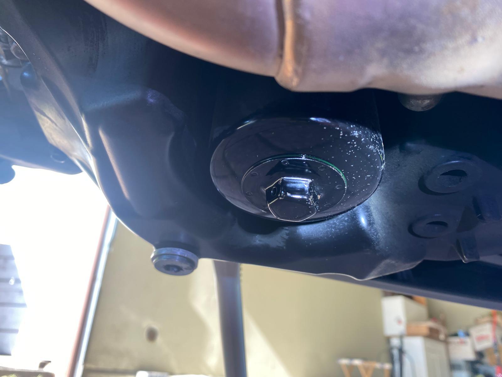

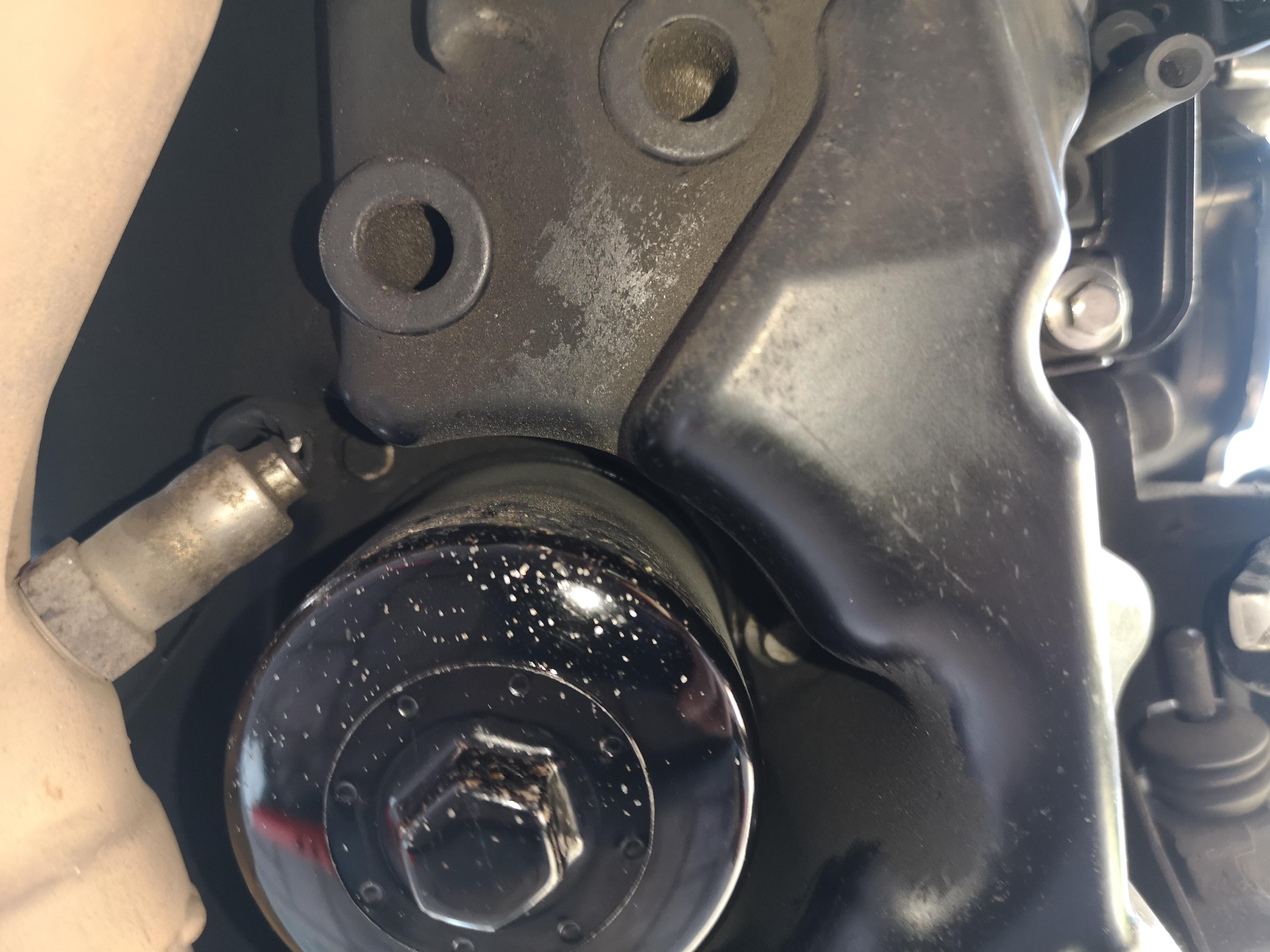

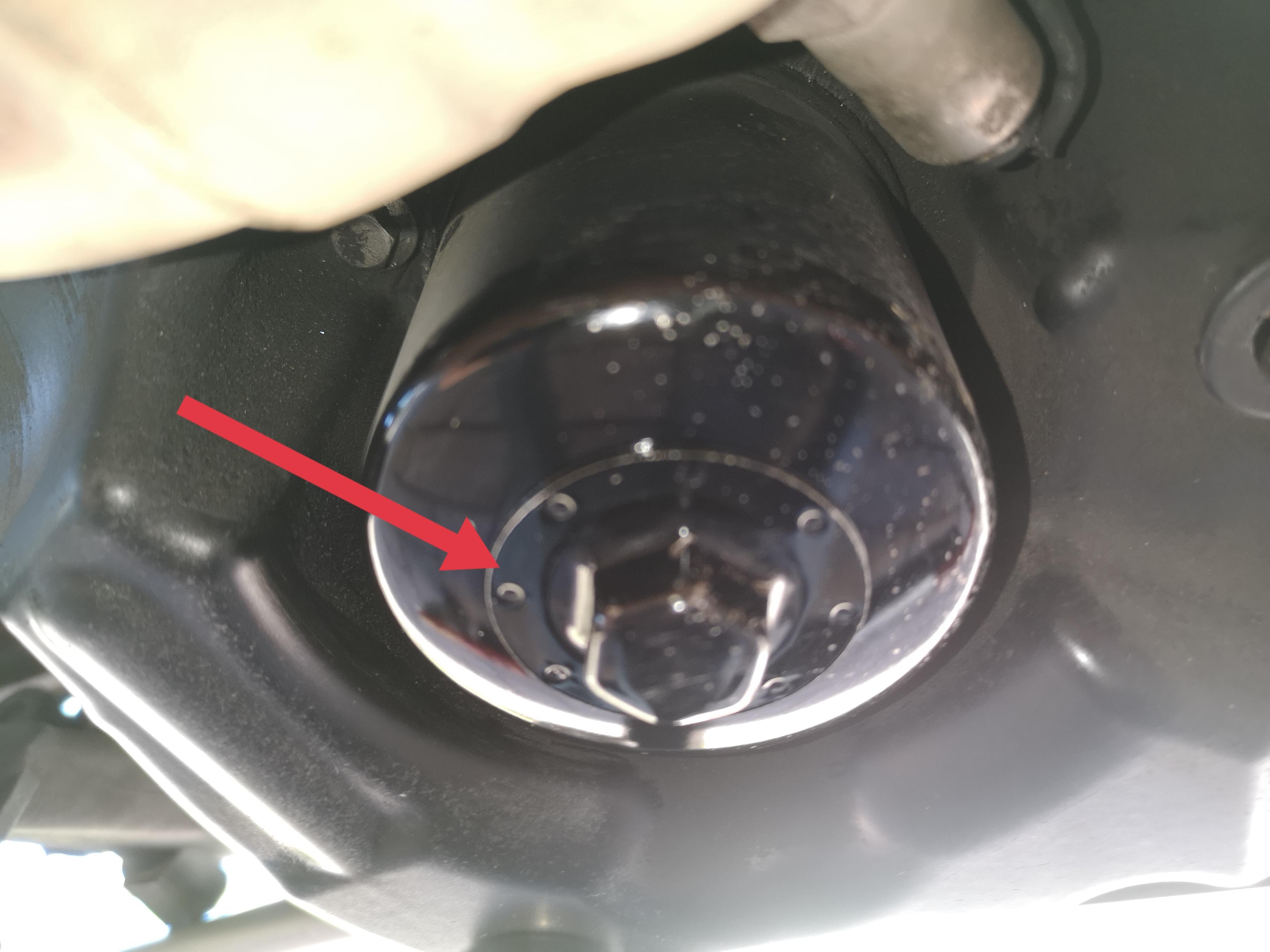

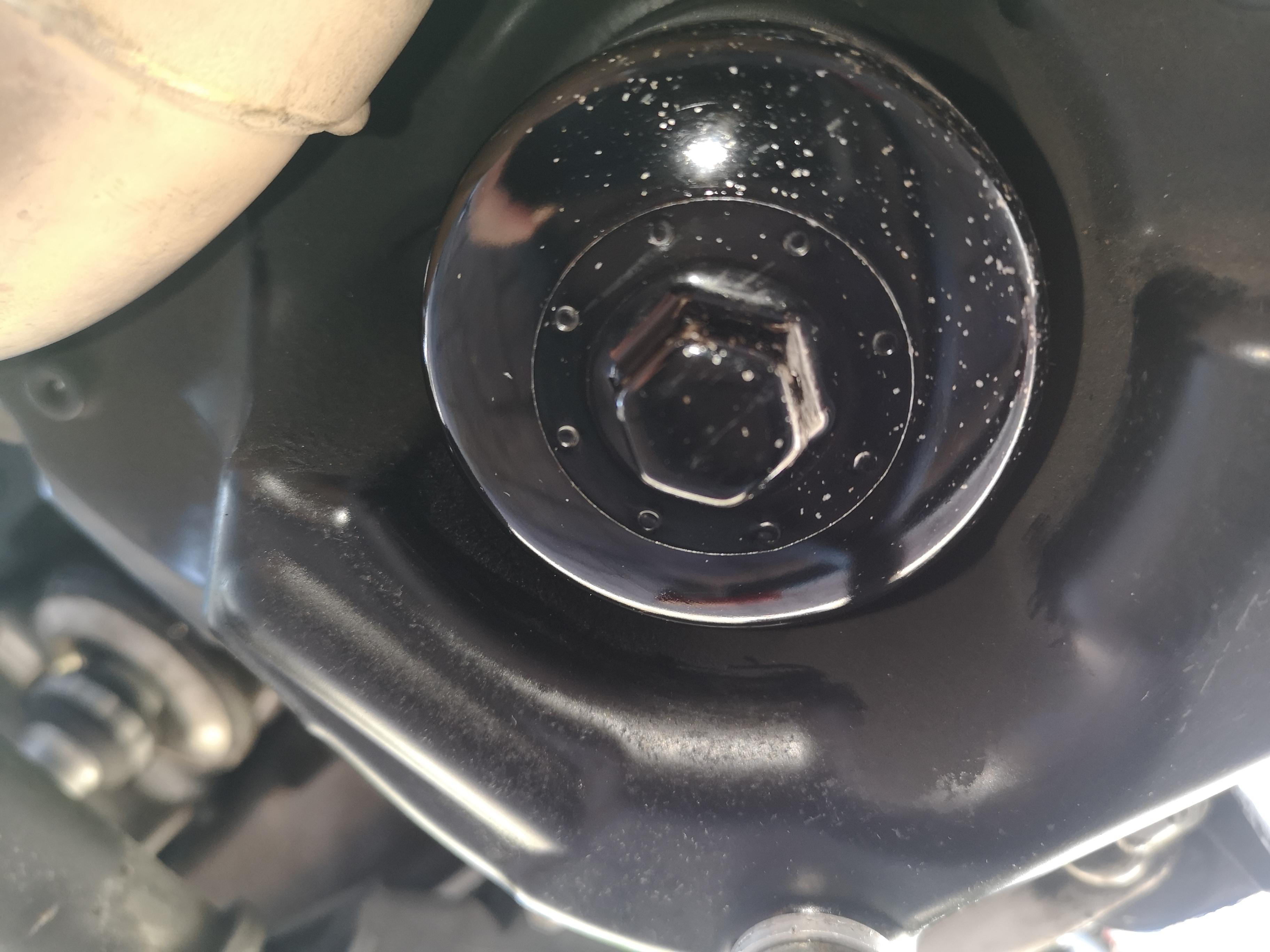

Speedy1968 Geschrieben 29. Juli 2024 report Geschrieben 29. Juli 2024 Moin Leute, komme gestern zurück von einer Tour. Spontan da unter das Moped geschaut, siehe da, Oeltropfen am Oelfilter Hiflo RC und Ablaßschraube, mhm? Hatte im Frühjahr also vor 2000km neues Motul und Filter gewechselt. Gleich alles sauber und trocken gewischt. Heute sieht es so aus das da leicht das grüne Motul aus der Verbindung Sechskantmutterflansch am Oelfilter rausdrückt, mhm. Hatte ich noch nie bei gefühlt 40 Oelwechseln. Ablaßschraube und Filter mit richtigem Drehmoment auf festsitz überprüft, alles io. Von der Oelwanne kommt nix, habe da mal Fotos gemacht. Zitieren

Speedy1968 Geschrieben 29. Juli 2024 report Geschrieben 29. Juli 2024 ...grad nochmal laufen lassen und da kommt die grüne Suppe Zitieren
