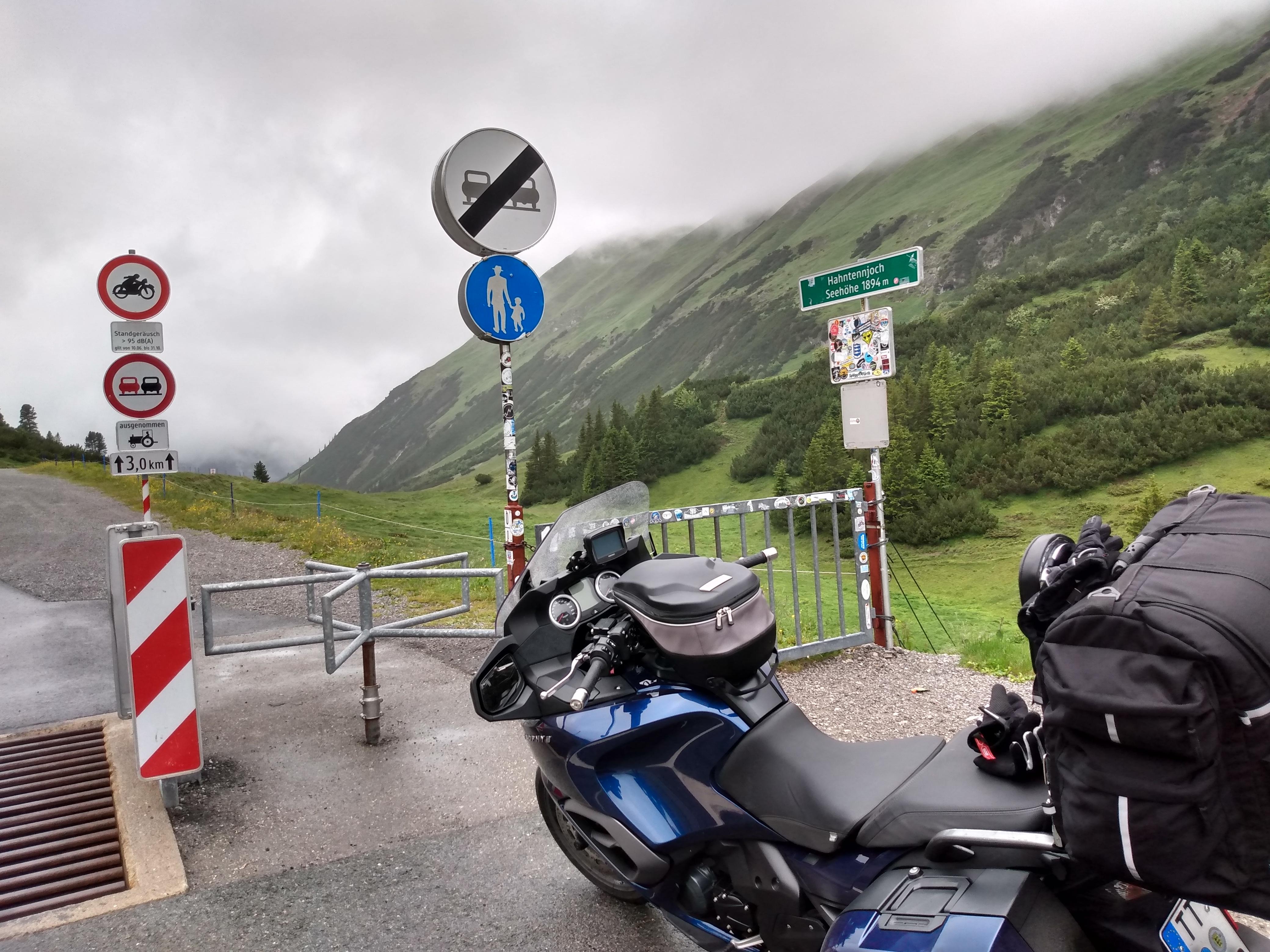

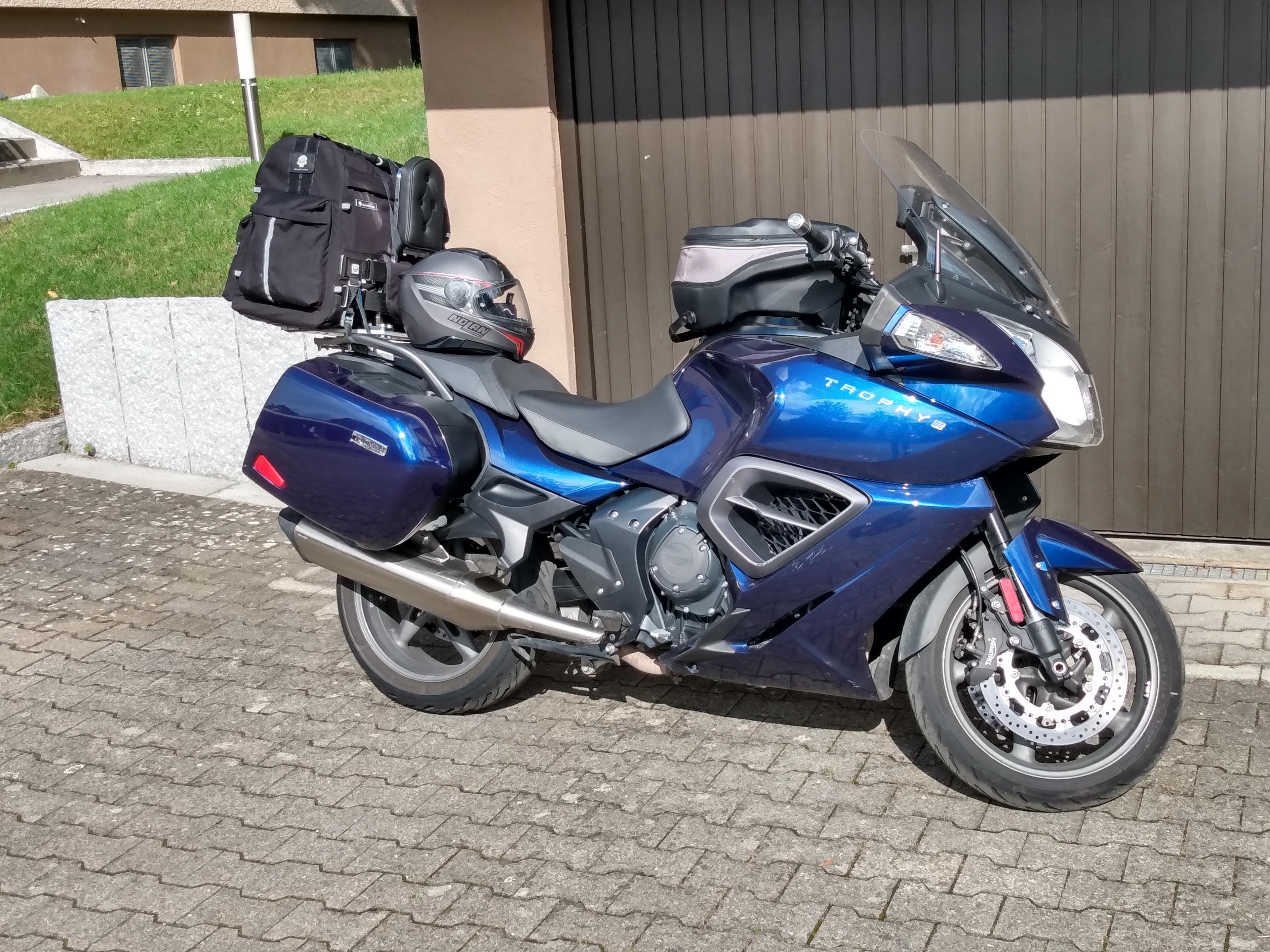

Habe für längere Reisen für zwei Personen zu wenig Platz in den Koffern.
Um dem Problem Herr zu werden, ist diese Lösung entstanden.
Wie bekommt ihr mehr Gepäck unter
Hm....
Ich sehe jetzt eine Bildergalerie, aber weder eine Bezugsquelle, noch technische Details, noch eine Beschreibung. Die wäre wirklich schön ;)
Okay,

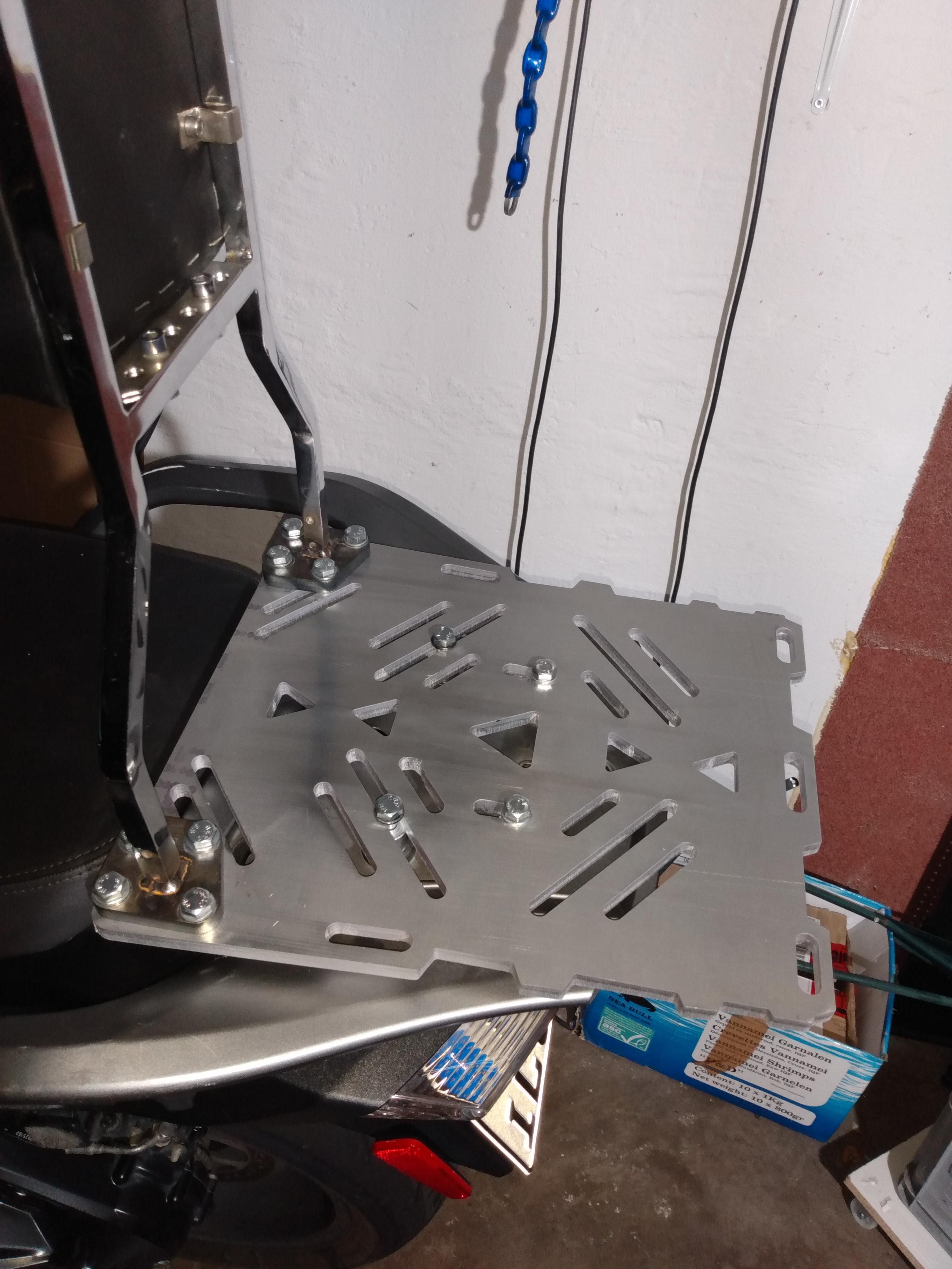

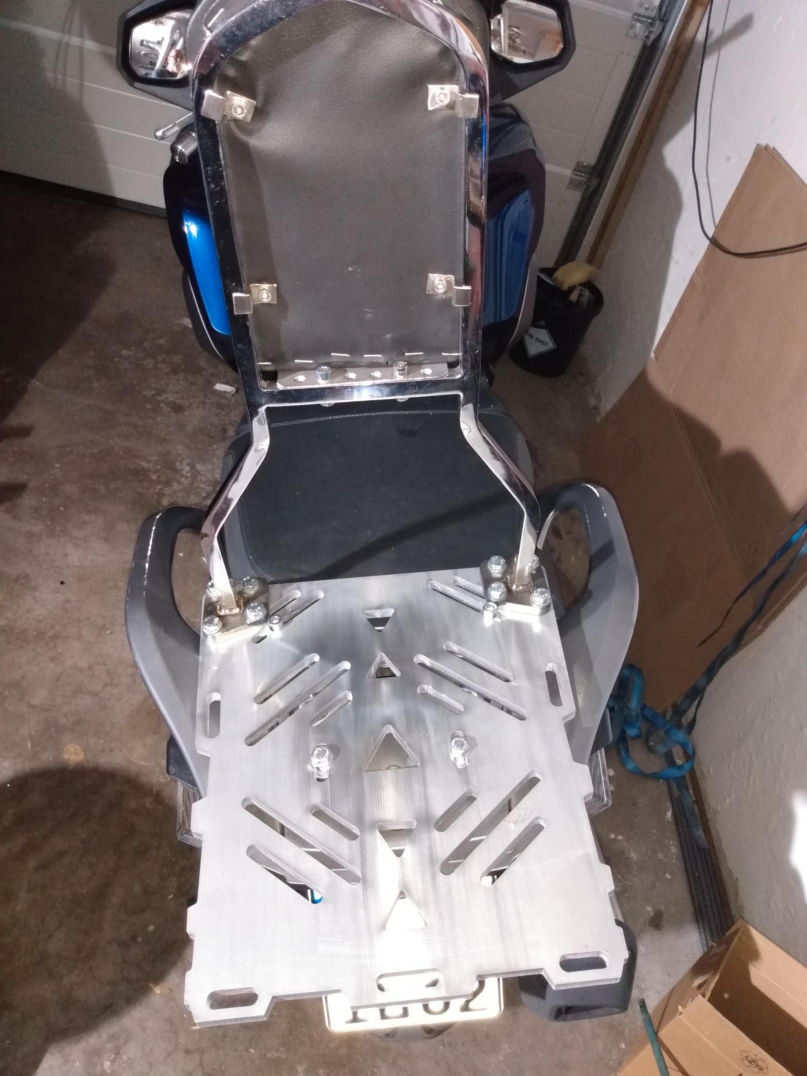

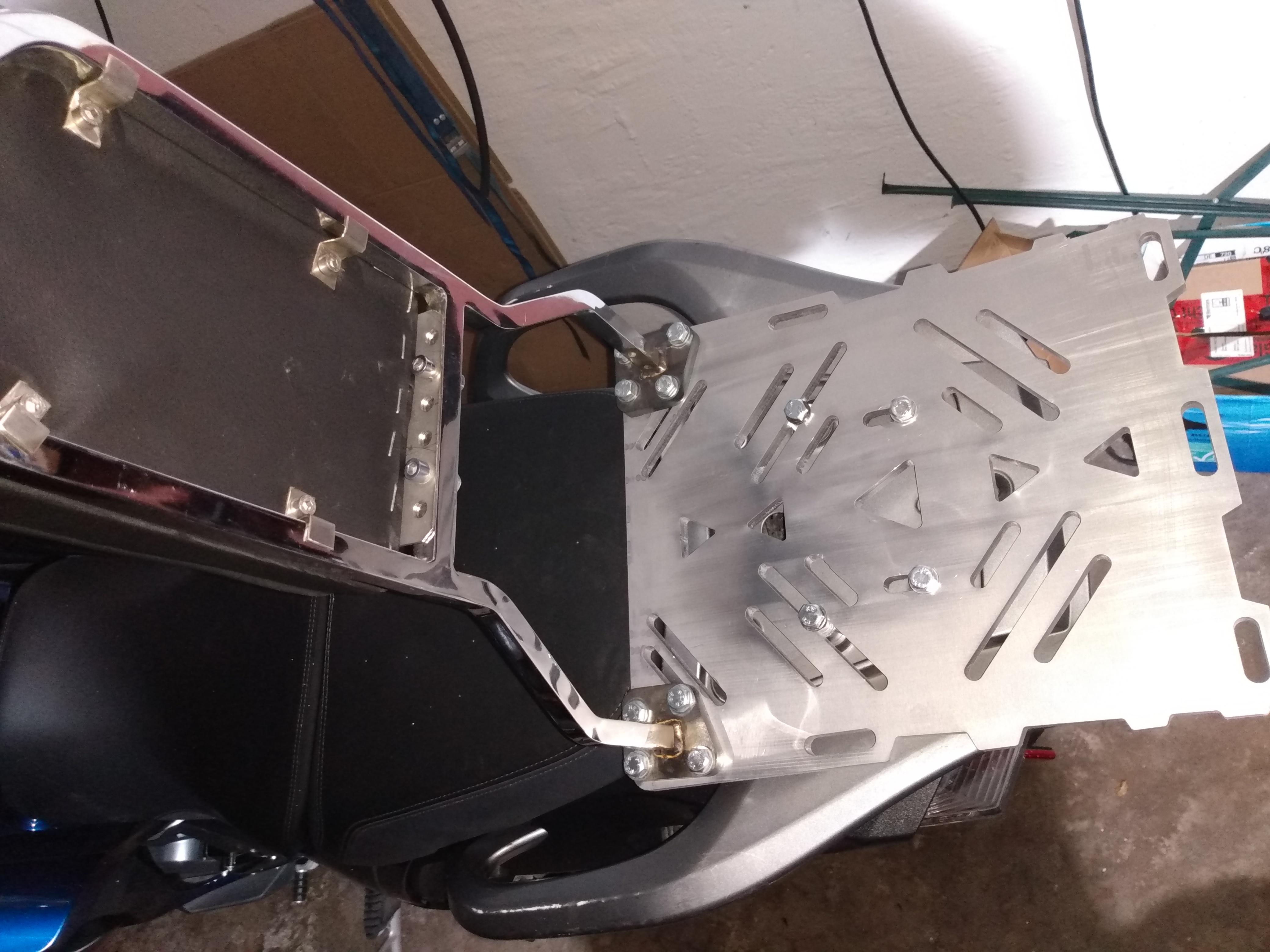

Das ist eine 10 mm Alu Platte. Die Schlitze sind heraus gelasert. Schlitze am Rand sind für zurrgurte gemacht
Die Platte wird auf dem Gepäckträger der Trophy an Stelle der Halterung für das topcase angeschraubt.
Für die sissibar habe ich zwei Stahlplatten auslasern lassen und eine gebrauchte Sissibar angeschweißt.

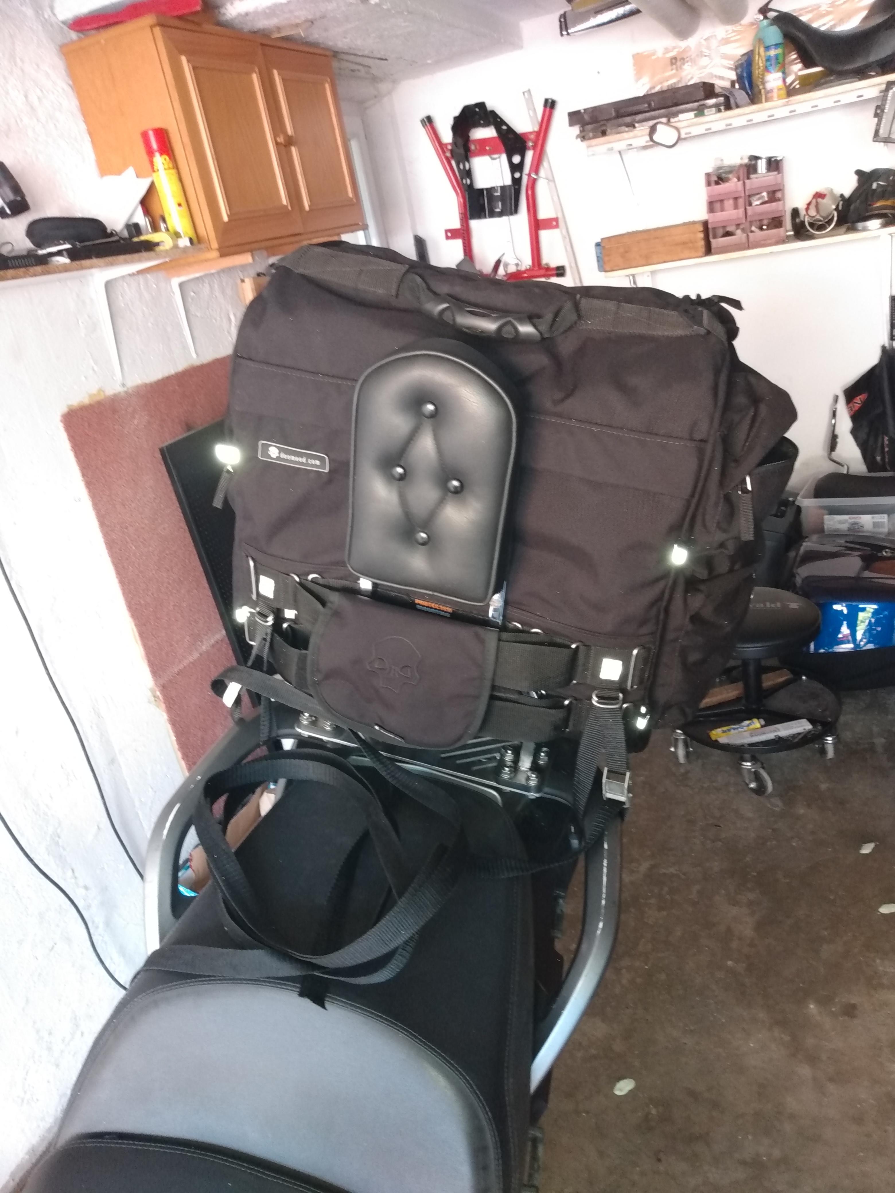

Somit kann ich eine große Gepäckrolle oder Koffer darauf Befestigen.
