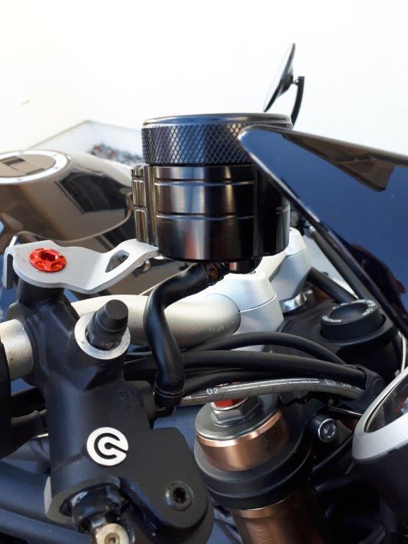

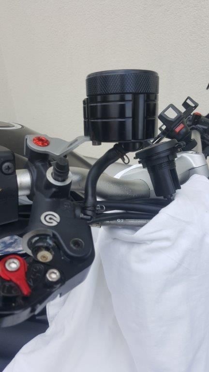

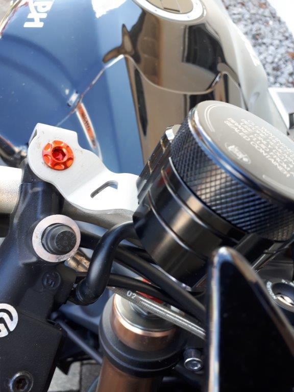

Guten Morgen,
im Rahmen der 10TKm-Inspektion habe ich vor 1,5 Wochen meine Bremsflüssigkeitsbehälter von meinem :biggrin: wechseln lassen. Dabei ist mir aufgefallen, dass der Schlauch vom vorderen Behälter zur Bremspumpe verdreht ist. Das sieht für mich nicht normal aus (s. Bilder), bin aber absoluter Laie. Habe meinen :biggrin: vor einer Woche dbzgl. angeschrieben, aber leider noch keine Antwort erhalten:furious:. Was meint ihr? Vielen Dank für eure Einschätzungen im Voraus.
Gruß
Chris

Hi
Dann schraub den Behälter doch los und dreh ihn einmal rum. Wo liegt jetzt das Problem ? Der Schlauch ist auch nicht fest Verpresst, da ist kein Druck drauf. Einfach Schelle Lösen und den Schlauch drehen. Nicht abziehen nur drehen.

vor 44 Minuten schrieb Triple/one:
Vorsichtshalber einen Lappen drunter halten, falls dabei etwas raustropft.

Hallo,
danke für die schnelle Antwort. Aber die Frage war nicht, wie ich den Schlauch entwirren kann, sondern ob die aktuelle Positionierung korrekt ist oder nicht. Auf Basis deiner Antwort gehe ich davon aus, dass du es auch nicht für korrekt hältst.

Was spricht dagegen die Befestigungsschraube des Behälters zu lösen und den von oben gesehen gegen den Uhrzeigersinn zu drehen, so irgendwas zwischen 90 und 180°? Dann wäre auch der Schlauch nicht verdrückt verlegt, sondern würde nach vorne weggehen. Zudem kommt dann der Behälter etwas vom Flyscreen weg. Wenn es immer noch nicht 100%-ig passt: Den Winkelanschluss an der Bremspumpe kann man drehen... :flowers:

vor 4 Stunden schrieb Triple/one:
vor 46 Minuten schrieb SiRoBo:
Alles richtig.
Schade finde ich, dass eine Werkstatt das so montiert und den Kunden damit vom Hof fahren lässt. :sad:

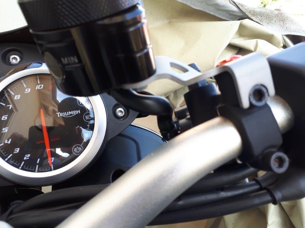

Die Befestigung sieht auf den Bildern außermittig aus. Wahrscheinlich verdeckt der den DZM, wenn das Sichtfenster in Richtung Fahrer zeigt und der Schlauch entdrillt ist. Wird wahrscheinlich der Grund für diese Art der Montage sein. Ich würde mal schauen, ob das Modell mit genau dem Halter überhaupt montierbar oder ob das das Problem ist.
In der Tat. Das bestärkt mich in meinem Verhalten selber alles an den Kisten zu machen - auch wenn es mal länger dauert, weil ich auch nicht immer die Zeit dafür habe.
Man muss sich aber auch ehrlicherweise an die eigene Nase fassen, wenn man mit so montiertem Behälter vom Hof fährt, ohne der Werkstatt auf die Finger zu klopfen bis die das "hier und jetzt" schön gemacht haben. Das erste Mal ist sowas ärgerlich, ein zweites Mal dumm.
Aber zurück zum Technischen: Kann man den Anschluss unten im Behälter auch drehen? Dann wäre es doch sogar denkbar den Behälter nach rechts über die (ehemalige) Spiegelschelle zu drehen. Die Höhe muss natürlich ausreichen, aber auch bei zu wenig Platz sollte das Alublechle nicht gerade viel Widerstand gegen etwas verbiegen leisten. Und der Blick auf den DZM ist garantiert frei, zudem wird das markenfremd erscheinende Powerpart verdeckt und der Pott steht nicht so vereinzelt in der Gegend rum.

Am 14.7.2020 um 15:18 schrieb Sandie:
Es ist ein Original-Triumph Zubehörteil, welches genau für diese Maschine vorgesehen ist.

Laut Beschreibung muss der Schlauch ein ganzes Stück eingekürzt werden. Und so wie das hier aussieht wurde das ungenügend gemacht..sonst bräuchte man nicht so ein Sauschwänzle hinbiegen.
