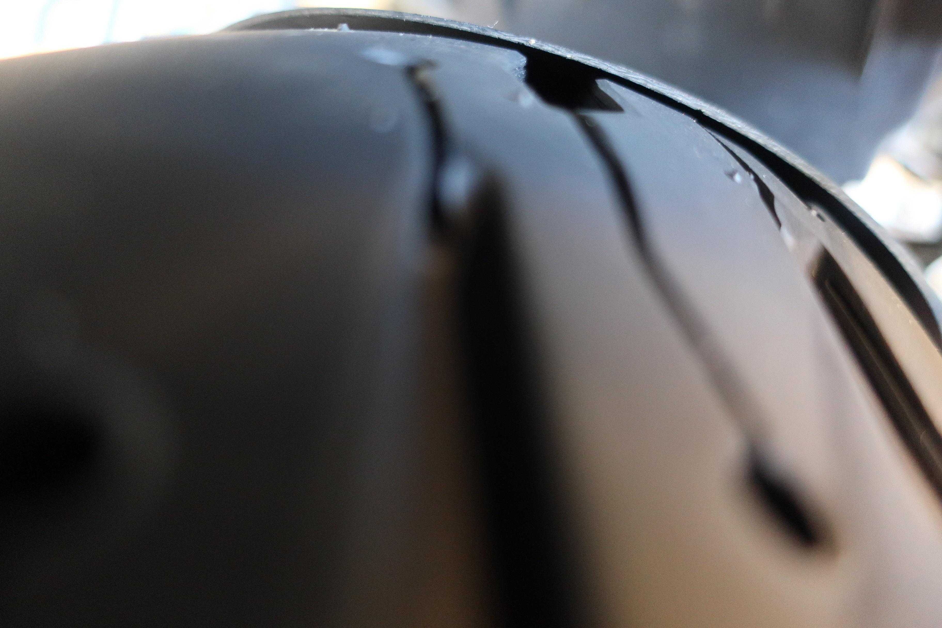

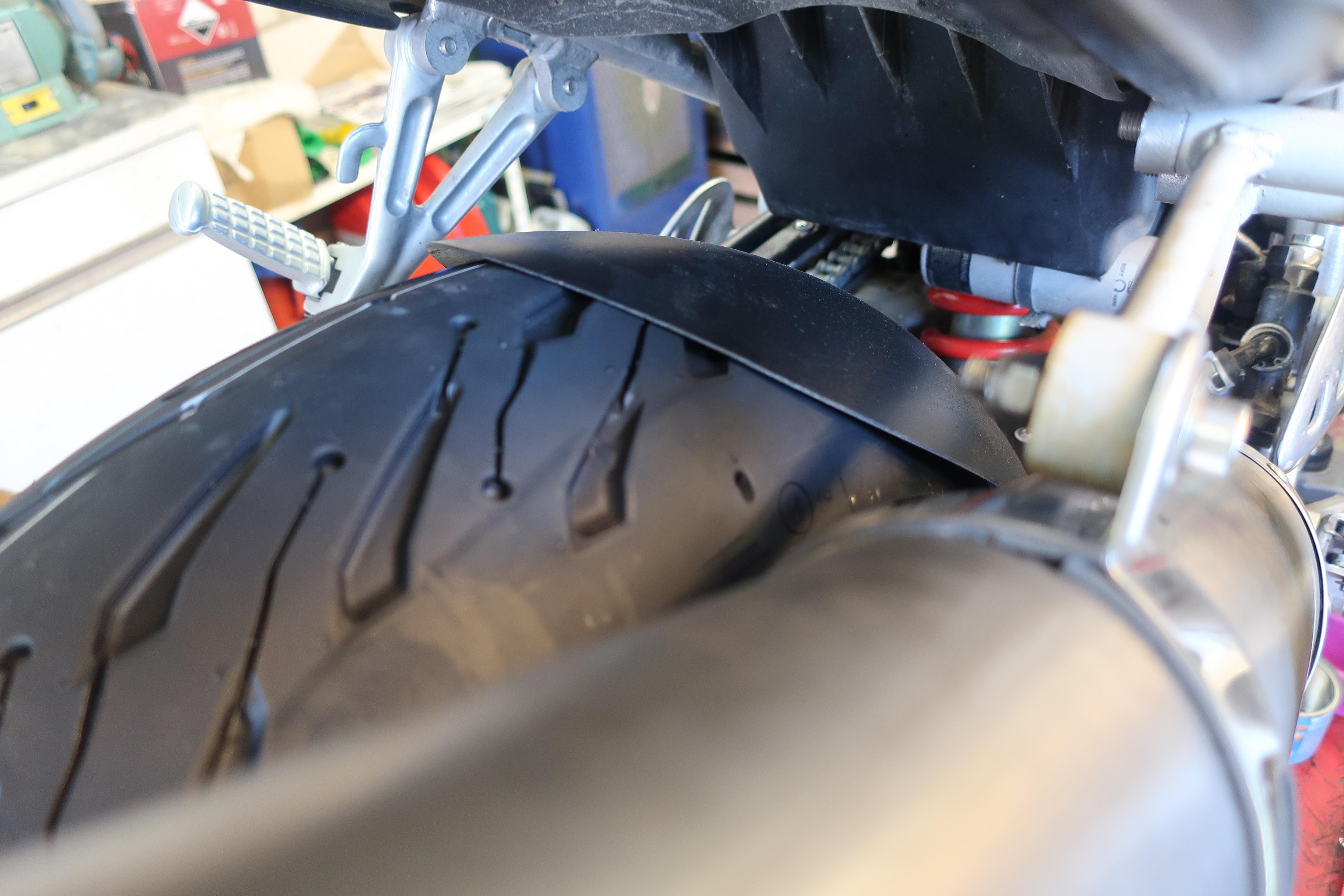

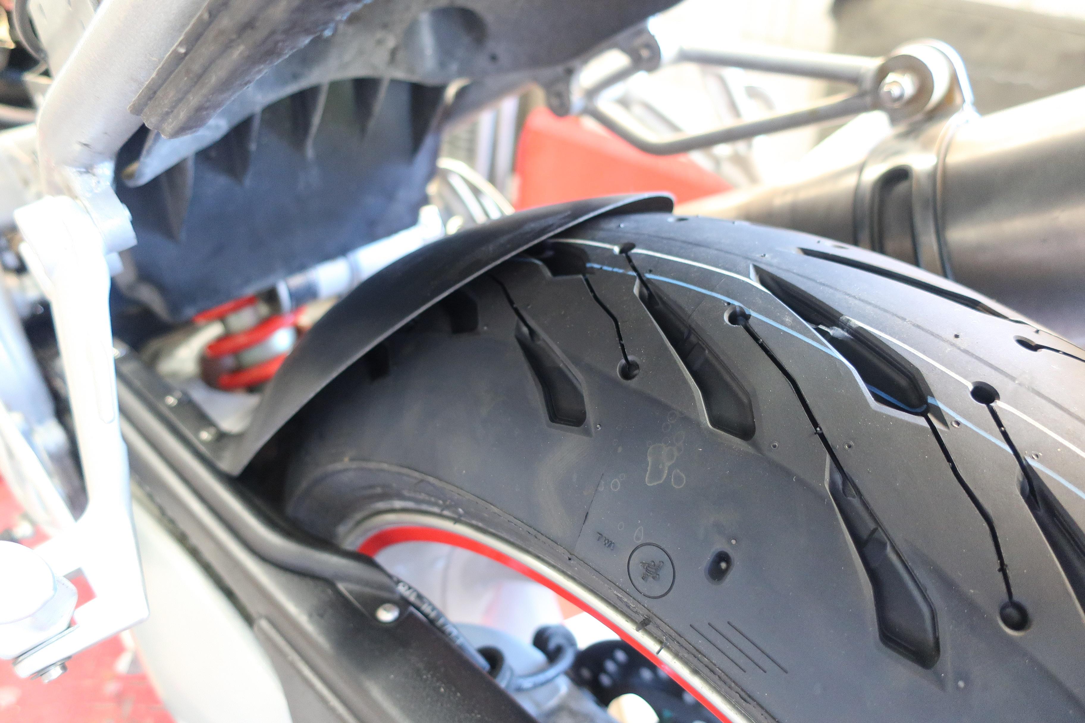

telossa Posted July 22, 2020 Report Posted July 22, 2020 (edited) Moin, habe mir auf meiner 2001er Speedy einen 190/55-17 anstatt 190/50-17 montieren lassen (Michelin Road 5). Beim Rad einbauen ist mir aufgefallen, daß der Abstand zum Kotflügel (SBF Carbon) seeeehr knapp ist, ich schätze 1mm. Bevor ich jetzt damit auf die Straße gehe: Hat jemand ne Ahnung, ob das wegen der Reifenausdehnung ausreicht? Ich will jetzt nicht 200 brettern, aber so bis 150 schon Danke und Gruß, Andi Edited July 22, 2020 by telossa Quote
East Posted July 22, 2020 Report Posted July 22, 2020 Also das ist schon sehr knapp, zu knapp für meinen Geschmack 🤔 Da ist eine Beschädigung der Radabdeckung vorprogrammiert! Quote
MaT5ol Posted July 22, 2020 Report Posted July 22, 2020 (edited) vor 11 Stunden schrieb East: Also das ist schon sehr knapp, zu knapp für meinen Geschmack 🤔 Da ist eine Beschädigung der Radabdeckung vorprogrammiert! +1 ob das jetzt 5mm, oder 8 sind sei mal dahingestellt, Luftdruck und Speed abhängig aber 10mm - Minimum wollte ich da schon haben. Meine HRA hat auch nach Montage des 190/55 noch 10mm Luft.., vorher nicht drauf geachtet, waren dann aber wohl 20mm... (da der 190/55 zumindest rechnerisch 9,5mm höher als der 190/50 ist) Ich würde hier mit 1-2 Karosserie Unterlagscheiben unterfüttern, vielleicht an der hinteren Befestigung eine mehr, dann kippst du noch ein bisschen nach vorne... Edited July 23, 2020 by MaT5ol Quote
Joe Ka Posted July 23, 2020 Report Posted July 23, 2020 Falls es nur nach oben hin knapp wird kannst evtl. längere Schrauben zur Montage verwenden und Scheiben zwischen HRA und Schwinge legen. Evtl. hängt sie auch nur etwas, weil nicht richtig an die Schwinge vorgeschoben. Quote
SiRoBo Posted July 23, 2020 Report Posted July 23, 2020 (edited) Bei mir waren es mit einem neuen, voll profilierten CRA3 ca. 1-2 mm an der engsten Stelle, das hat direkt danach gereicht für schnelle Niederbayern-Kurven mit ab und an wahrscheinlich auch 150 auf dem Tacho (Reifenwechsel damals auf Tour am Chiemsee). Ein paar Macken hat meine CFK Abdeckung an der Kante hinten, wohl von aufgegabelten Steinen am klebrigen Reifen. Auf frisch gesplitteten Vogesenstraßen kann es nämlich ganz schön rasseln ... Ausmessen um ganz sicher zu gehen geht leider nicht, da halb verschlissener Reifen drauf und Kette mittlerweile etwas gelängt... Mir wär's zu eng, so wie bei Dir. Das liegt ja auf?! Einfach 2000 km fahren und dann die Abdeckung wieder montieren. Oder ein wenig unterbauen. Edited July 23, 2020 by SiRoBo Quote
joe8353 Posted July 23, 2020 Report Posted July 23, 2020 (edited) Hi, ich kenn die Radabdeckung nicht, aber meine hat Langlöcher. Hab die Abdeckung maximal nach vorne geschoben. Bei mir ist es auch knapp, ich hab Schleifstellen innen an der Abdeckung vom Reifen. Fährt genauso Wenn ich auf der Renne zum Tanken fahre, rasselts auch Gerhard Edited July 23, 2020 by joe8353 Quote
matthiash Posted July 23, 2020 Report Posted July 23, 2020 Einfach paar dicke u-scheiben drunter, fertig Macht keine Wissenschaft draus Quote
telossa Posted July 23, 2020 Author Report Posted July 23, 2020 Eine neue Kette habe ich natürlich auch montiert, das hatte ich nicht bedacht. Jetzt habe ich ein paar Scheiben untergelegt, die kann ich ja bald wieder entfernen. Momentan habe ich 9mm Luft, nun bin ich beruhigt. Danke für alle Beiträge! Gruß, Andi Quote
