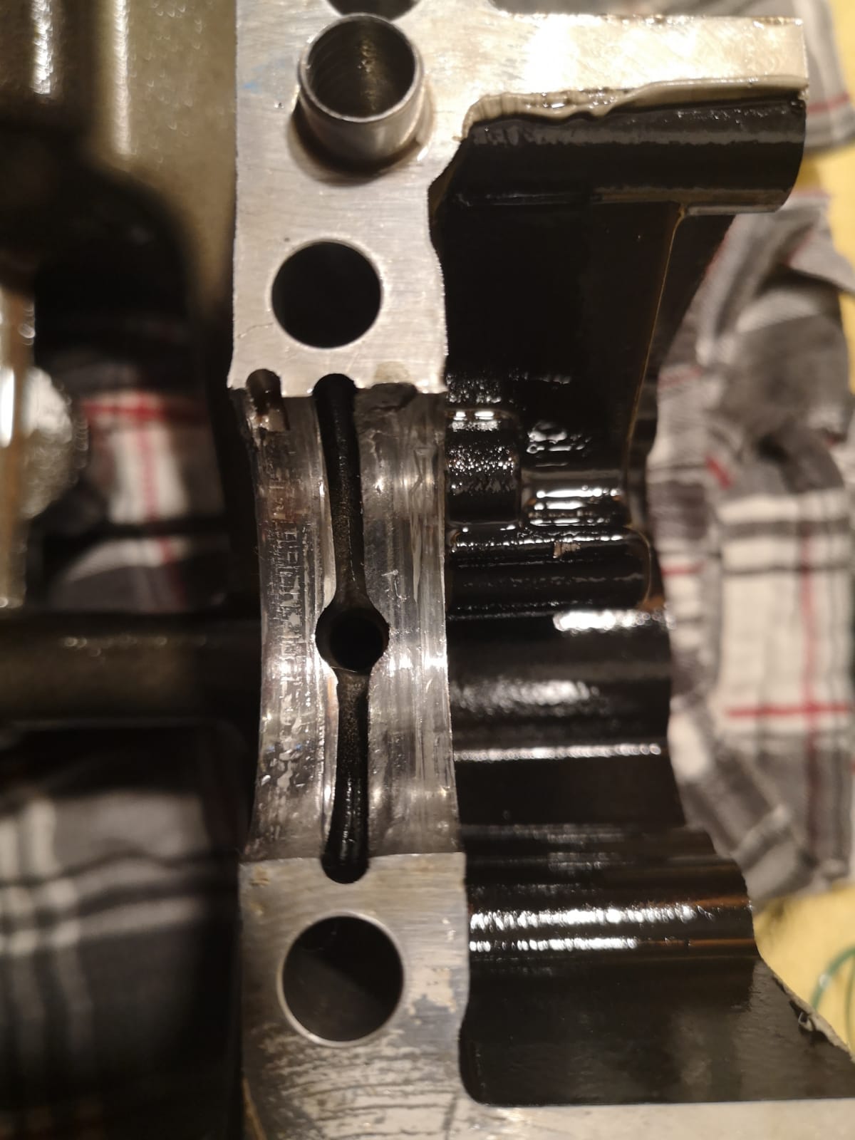

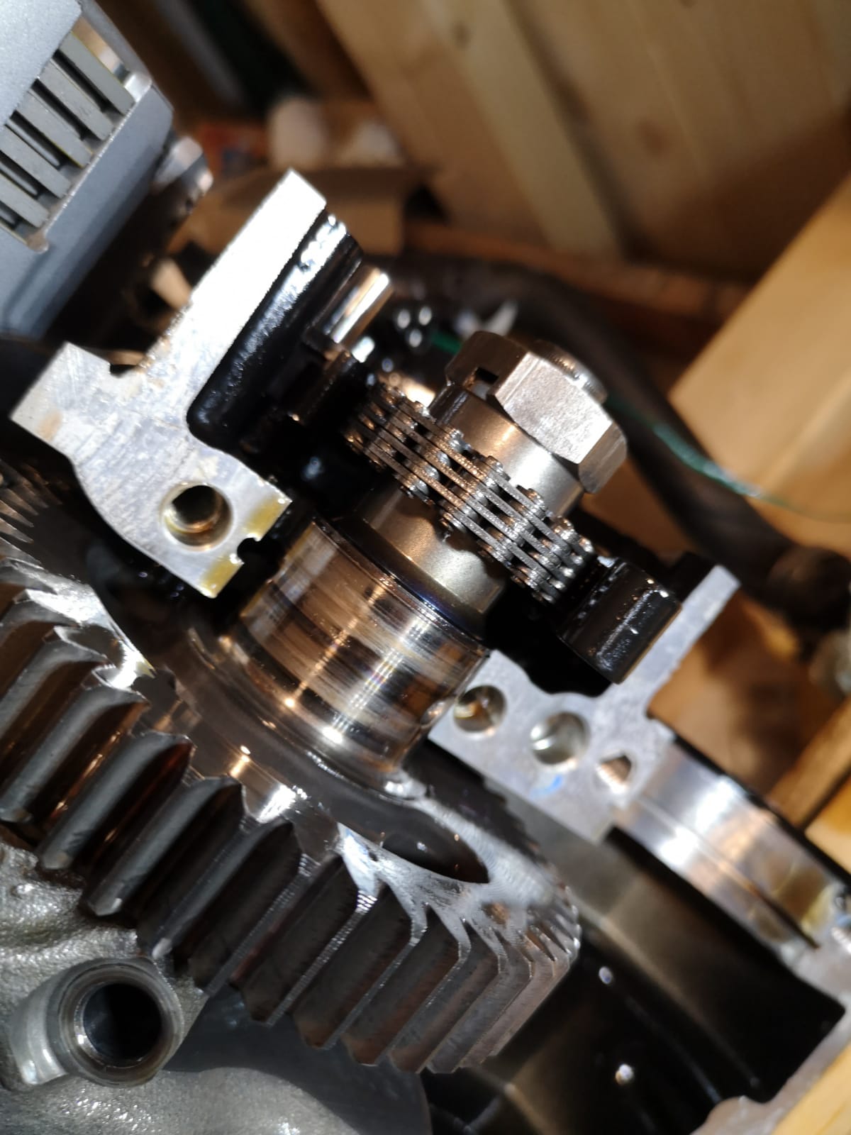

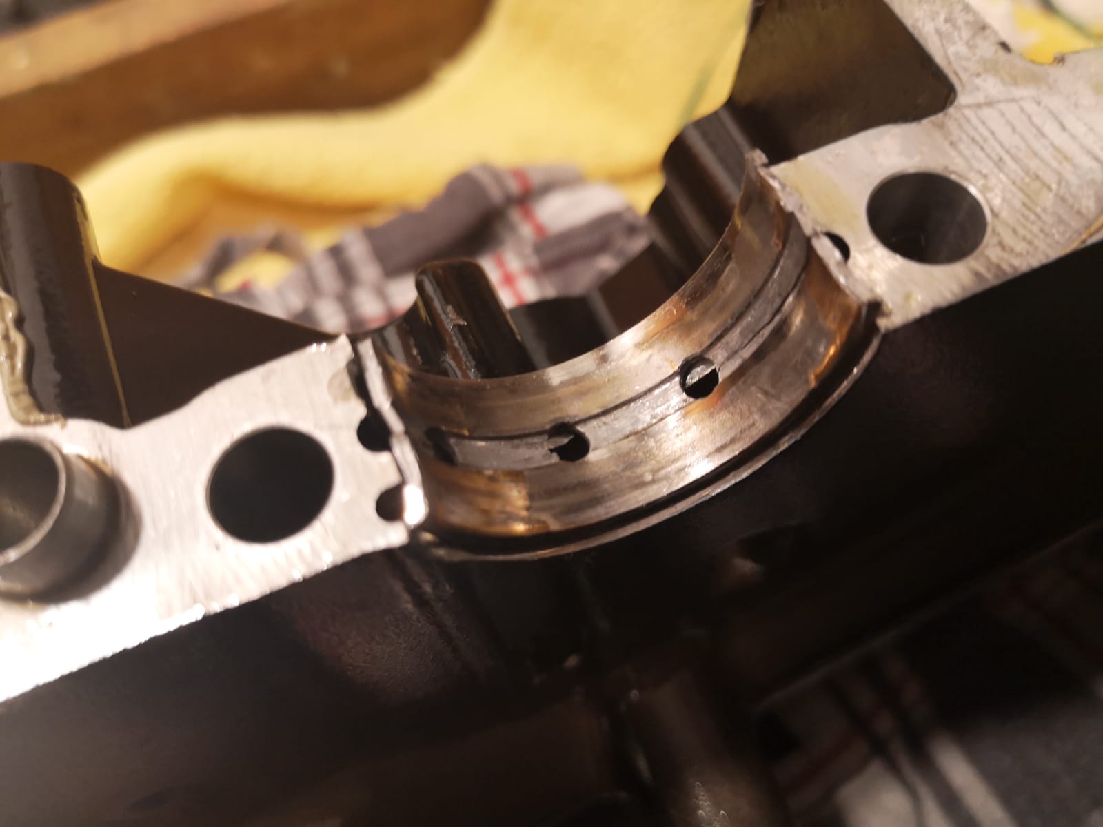

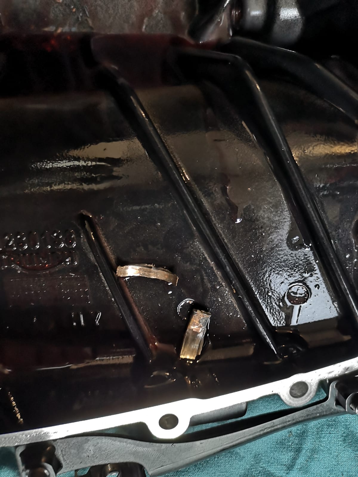

Stevebeep Geschrieben 12. Dezember 2020 report Geschrieben 12. Dezember 2020 Hallo Zusammen, im Sommer hat es mir die Lagerschale der Kurbelwelle zerlegt. Bin jetzt endlich dazu gekommen den Motor auszubauen und aufzumachen. Bilder mit Schaden siehe Anhang. Nun zu meiner Frage(n): So wie es aussieht ist das Gehäuse beidseitig auch kaputt gegangen (siehe Bild). Gibt es nur die Gehäuseteile (beidseitig von der Kurbelwelle) einzeln oder gebraucht zu kaufen? Lohnt sich das finanziell überhaupt? Mit was muss ich circa rechnen? Kurbelwelle muss denke ich auch neu oder lohnt sich sowas wie http://wwww.kexel.de ? Mit was kann ich da preislich rechnen? Vielleicht hat ja jemand schon ähnliche Erfahrungen gemacht und kann mir berichten oder hat zufällig nen Austauschmotor als Ersatzteillager rumstehen. Kompletten Austauschmotor einbauen würde ich gerne als letzte Option ziehen.. Bin über jeden Tipp oder Hilfe dankbar! Gruß Stefan Zitieren

Jochen ! Geschrieben 13. Dezember 2020 report Geschrieben 13. Dezember 2020 Moin Man kann das schweißen und neu spindeln. Die Kosten musst Du mit dem Motorenbauer abklären. Gruss, Jochen ! Zitieren

Stevebeep Geschrieben 13. Dezember 2020 Autor report Geschrieben 13. Dezember 2020 vor 13 Stunden schrieb LuKu: mich würde es auch interessieren, wie es zu dem Schaden gekommen ist... und wie viel der Motor gelaufen ist...? Servus! ja, so ganz sicher bin ich mir auch nicht. Ich hab die Maschine vor 3 Jahren gekauft mit 5000 km. Jetzt hat sie 9000 drauf. Bin mir nicht sicher, ob ich da nicht ein bisschen über den Tisch gezogen wurde. Ich bin auf der Landstraße gefahren und dann ging die Öl Lampe an und der Motor aus. Das war vom Geräusch her der Moment, wo es wohl die Lagerschale verabschiedet hat. vor 14 Stunden schrieb ketchup#13: Moin !! Der Motor ist hinüber ... lohnt sich nimmer ... und, lass mich raten, vor dem Schaden wurde das Ventilspiel eingestellt ...... Grüßle !! Moin, nein das Ventilspiel wurde da vorher nicht eingestellt. vor 2 Stunden schrieb Jochen !: Moin Man kann das schweißen und neu spindeln. Die Kosten musst Du mit dem Motorenbauer abklären. Gruss, Jochen ! Danke dir Jochen, wenigstens einer der noch dran glaubt ;) Ich werd mal zu meinem Motorenbauer gehen und fragen was da machbar ist. Alternativ kannst du jemanden empfehlen? Gruß Stefan Zitieren

ketchup#13 Geschrieben 13. Dezember 2020 report Geschrieben 13. Dezember 2020 Moin !! Es ist das Lager auf der Steuerkettenseite. Ich hatte mal einen Motor mit dem gleichen Schadensbild. Ein " Mechniker" hatte vorher die Ventile eingestellt und den Steuerkettenspanner in ausgefahrenem Zustand einfach wieder mit Gewalt verbaut. Dadurch kam es zu ungeheuerem Druck auf dem Lager , was daraufhin den Dienst quittierte ....... Grüßle !! Zitieren
