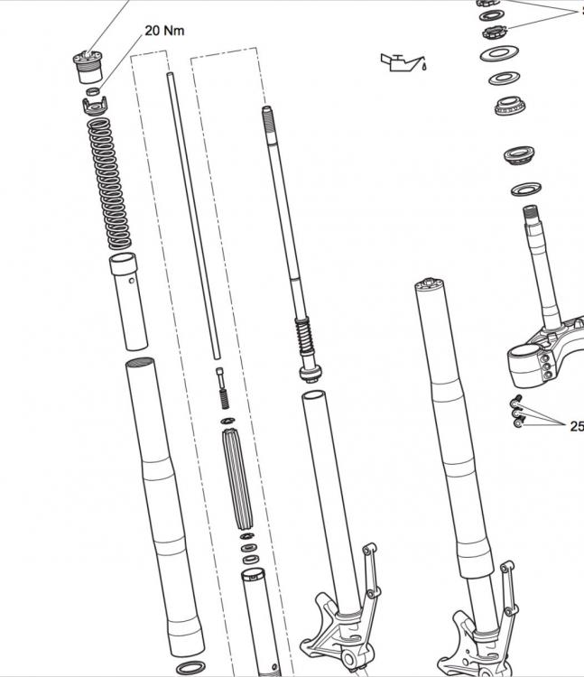

bernd w. Posted February 24, 2022 Report Share Posted February 24, 2022 Hallo, Da es mir coronabedingt zu viel Stress war nach Oschersleben zu fahren um die Gabel von Lars Sänger optimieren zu lassen, habe ich mich im Spätsommer selber rangetraut. Ich habe allerdings nicht alles zerlegt und mir ist keine Hülse zu Gesicht gekommen. Ich habe die Gabelköpfe abgeschraubt, die Federn entnommen, die Gabel ganz zusammengeschoben und hatte einen Ölstand von 130 mm. Diesen habe ich auf 150 mm abgesenkt. Dabei war mir aufgefallen, daß das Öl schon ganz schön verschmutzt war. (ca. 6000 km) Da der Verstellweg der Federvorspannung fast aufgebraucht ist, werde ich beim nächsten Reifenwechsel auch das Gabelöl wechseln und die Federn gegen 10'er tauschen. So ist erstmal der Plan. @Uli K, welches Werkzeug hast Du bestellt? Gruß Bernd SpeedRS2020 1 Quote Link to comment Share on other sites More sharing options...

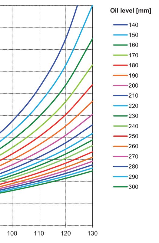

Uli K Posted February 24, 2022 Report Share Posted February 24, 2022 Ich zitiere einmal aus dem Öhlins Manual der FGRT-Serie (Road & Track): „Verglichen mit herkömmlichen Gabeln reagiert eine Upside Down Gabel sehr empfindlich auf Veränderungen des Ölstandes. Darum ist es wichtig, in diesem Bereich mit äußerster Präzision zu arbeiten. Eine Veränderung des Ölstandes macht sich mit Blick auf das Luftpolster nicht sehr stark in der ersten Hälfte des Federweges bemerkbar. Der Effekt zeigt sich dafür umso stärker in der zweiten Hälfte. Anheben der Ölmenge Die Härte des Luftpolsters steigt proportional mit dem Federweg und dadurch wird die Vorderradgabel härter. Dies ist vor allem in der zweiten Hälfte des Federweges spürbar. Absenken der Ölmenge Die Härte des Luftpolsters nimmt ab, wodurch sich die Vorderradgabel weicher anfühlt. (…) Feder und Vorspannhülse müssen beim Messen entfernt sein.“ Das folgende Diagramm zeigt den Ölstand in Relation mit dem steigenden Kraftaufwand, der Notwendig ist, um die Feder zu komprimieren. Unten der Federweg in mm. bernd w. 1 Quote Link to comment Share on other sites More sharing options...

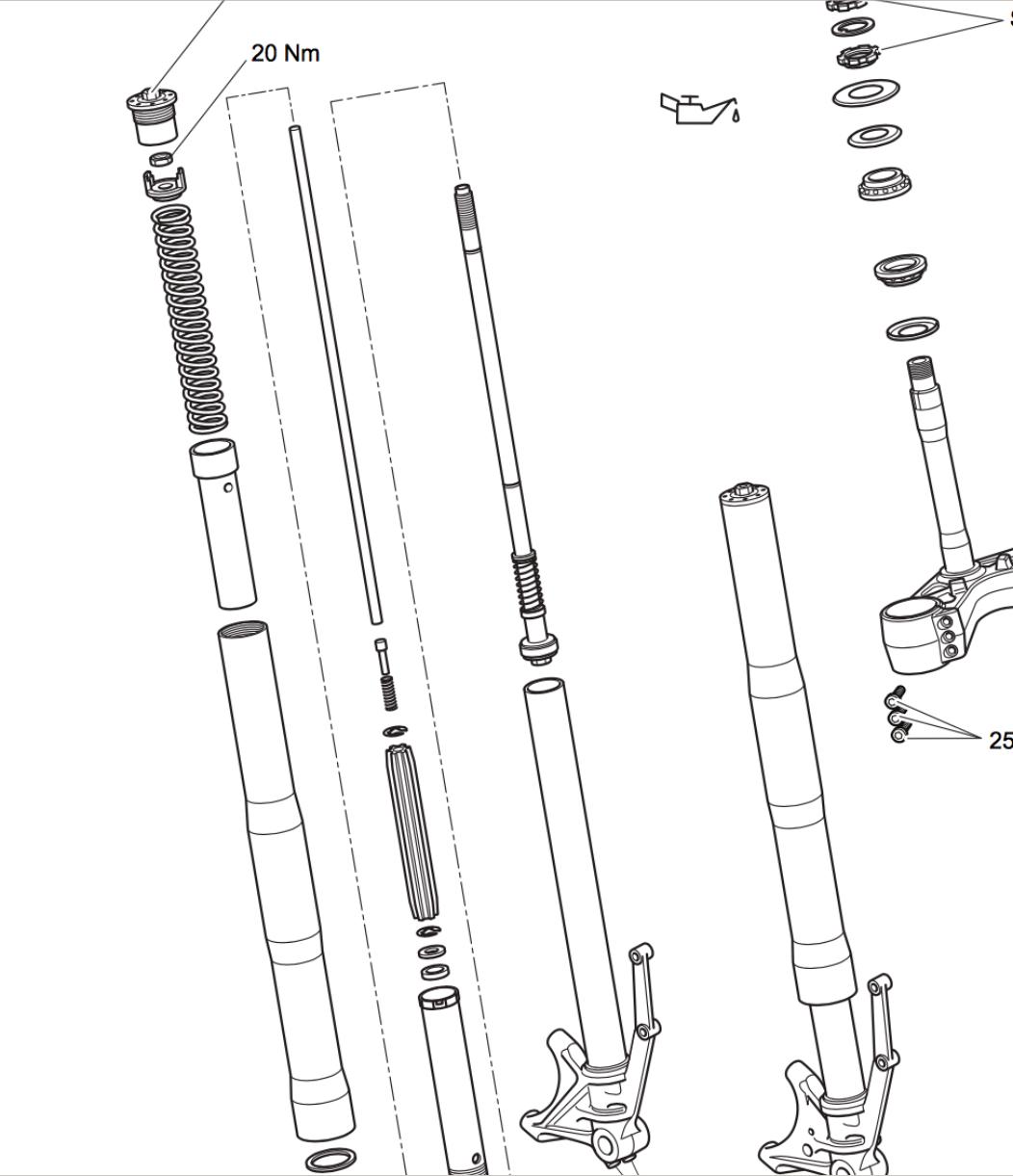

Uli K Posted February 24, 2022 Report Share Posted February 24, 2022 vor 6 Stunden schrieb bernd w.: Ich habe allerdings nicht alles zerlegt und mir ist keine Hülse zu Gesicht gekommen. Hier das Einbauschema der Gabel. Mit Hülse (weißer Kunststoff) unterhalb der Feder: bernd w. 1 Quote Link to comment Share on other sites More sharing options...
