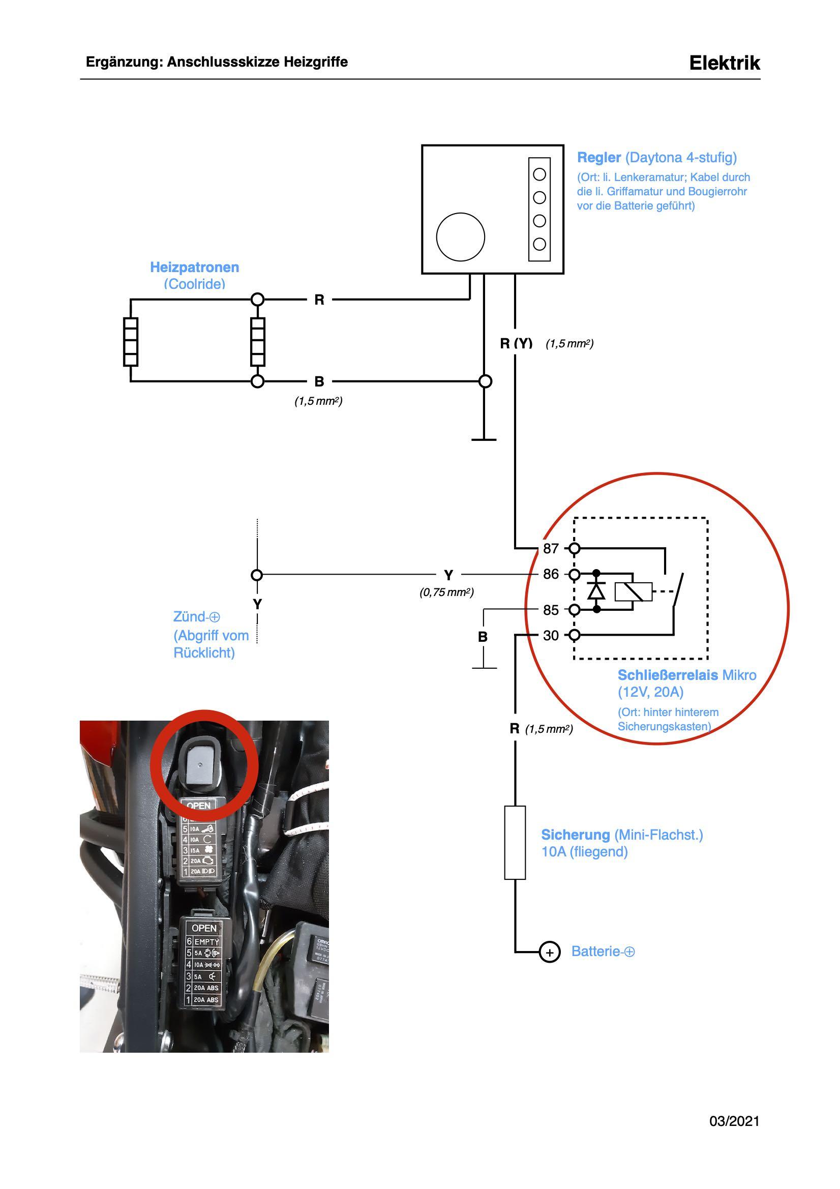

Argie26 Geschrieben 23. September 2021 report Geschrieben 23. September 2021 Ich habe die Coolride-Heizpatronen verbaut, zusammen mit einem 4-stufigen Regler von Daytona. Strom kommt über ein zusätzliches Relais, das per Zündplus (am Rücklicht abgegriffen) geschaltet wird. So saugt die Heizung nicht bei ausgeschalteter Zündung versehentlich die Batterie leer. Das Relais habe ich hinter den Sicherungskästen meiner 515NV rechts untergebracht. Die Skizze sagt dir hoffentlich alles weitere. Icedaft und timtailer3 reagierten darauf 2 Zitieren

Argie26 Geschrieben 23. September 2021 report Geschrieben 23. September 2021 Stimmt. Ich fand den mitgelieferten zweistufigen Schalter der Standardversion (die reicht völlig) etwas klobig und keinen unauffälligen Platz zur Unterbringung. Der Daytona ist zumindest etwas gefälliger. Zitieren
