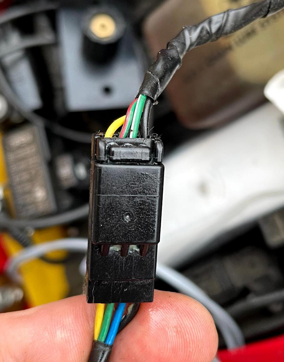

Hallo zusammen,
die Serienblinker sollen LED Blinkern weichen. Dazu ja wichtig, die richtige Polung. Könnt Ihr mir eine Legende der Farben ab Kabelbaum geben ?
Gruß
large.street_triple_r_kabelbaum_blinker_03.jpg.041590c0ccd2391047e87e3d17fc9b8f.jpgMicha

"Farbrätsel" gelöst ;-)
gelb -> gelb -> Kennzeichenbeleuchtung plus
grün-rot -> grün -> Blinker links plus
grün-weiß -> blau -> Blinker rechts plus
schwarz -> schwarz -> Blinker links / rechts / Kennzeichenbeleuchtung minus
