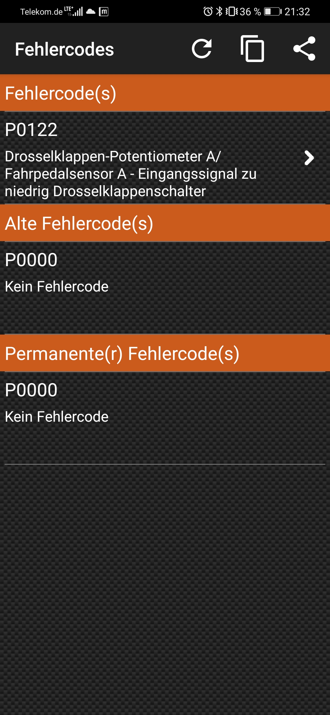

Fehler ausgelesen drosselklappenpotentiometer. Eingangs Signal zu niedrig.
Poti heute getauscht. Fehler gelöscht.
Fehler kommt direkt wieder 😔

Hat Du gemessen, bzw mit Tune ECU ausgelesen welche Spannung der tatsÀchlich hat. Wenn Du den ausgetauscht hast, muss der auch korrekt positioniert werden.

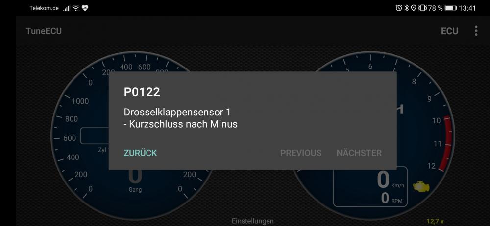

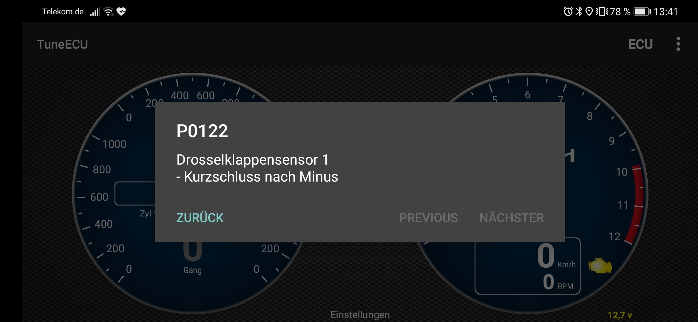

Habe mit gestern die tunetec Software besorgt und eben mal ausgelesen.
Fehler lautet : P0122
Podi ist schon getauscht Einstellung muss ich mal schauen wo ich die finde 🙂

Einstellung findest in der Serviceanleitung. Aber solange der Kurzschluss meldet, kannst nicht einstellen.
Messe den Poti mal mit einem WiderstandmessgerÀt aus
