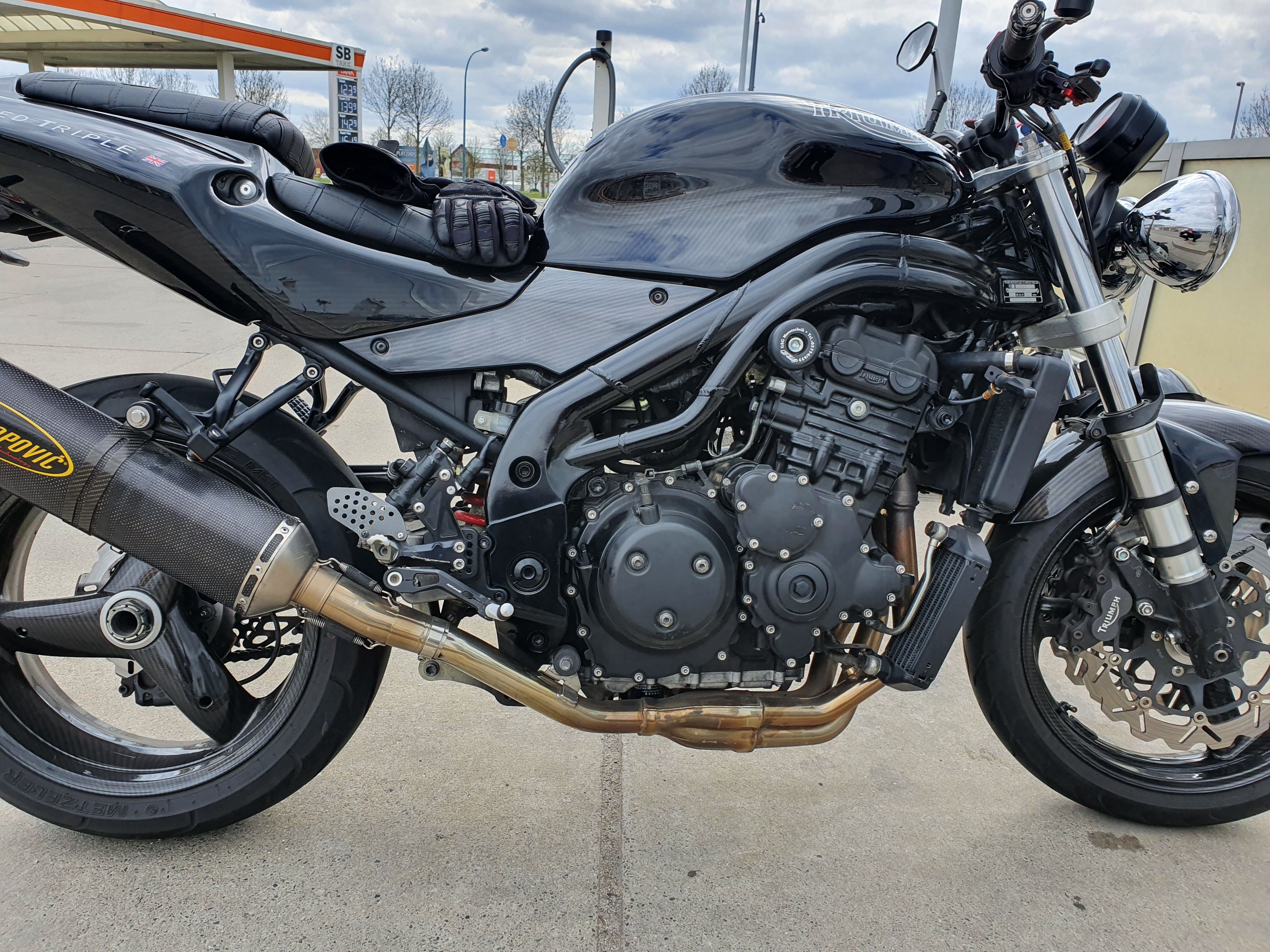

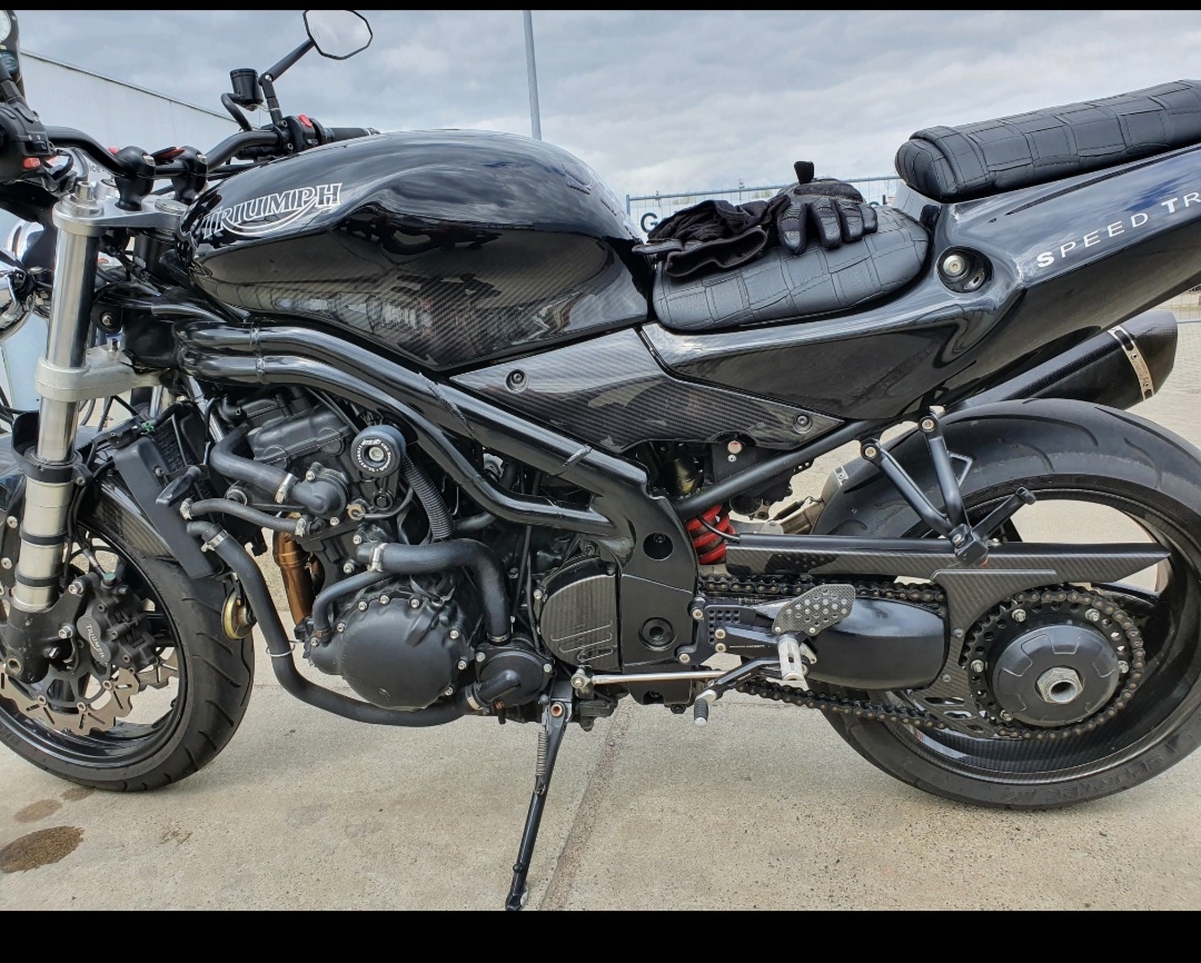

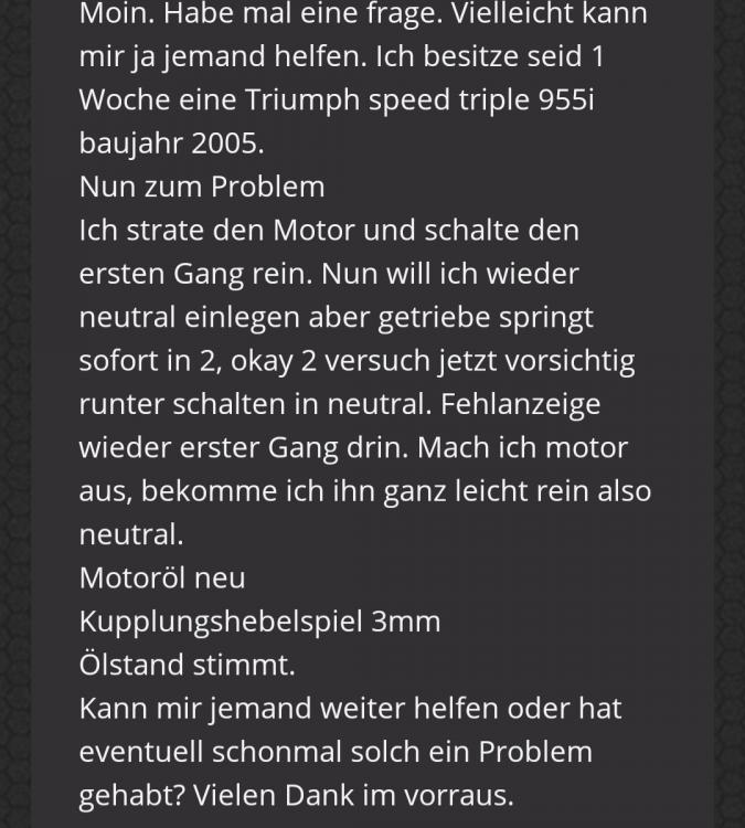

Michael Förster Geschrieben 25. April 2021 report Geschrieben 25. April 2021 Wprde mich sehr freuen wenn mir jemand weiter helfen kann. Bitte Bild beachten. Bin für jeden Rat dankbar. Zitieren
Joe Ka Geschrieben 25. April 2021 report Geschrieben 25. April 2021 (bearbeitet) Ich tippe die Kupplung trennt nicht sauber, das hätte nämlich genau diesen Effekt. Evtl. ist der Zug am sterben und dehnt sich deswegen wenn er unter Zug steht. Mal Testweise das Spiel am Kupplungshebel fast komplett weg machen und falls er einstellbar ist auf die größte Stufe stellen, so dass halt möglichst viel Weg gemacht wird wenn er gezogen wird. Ansonsten mal "klebende Kupplung" im Forum suchen. Verschleiß der Zugstange des Ausrückhebels wäre auch ein bekannter Kandidat.  Bearbeitet 25. April 2021 von Joe Ka Zitieren
joe8353 Geschrieben 25. April 2021 report Geschrieben 25. April 2021 Hi, Feder des Schalthebels ok? Oder ist der Schalthebel per se schon labberig? Kupplung wäre aber auch mein erster Versuch. OT: bist du sicher mit dem Baujahr? 2005 gabs schon den 1050er Motor... Gerhard Zitieren
Michael Förster Geschrieben 25. April 2021 Autor report Geschrieben 25. April 2021 vor 18 Minuten schrieb joe8353: Hi, Feder des Schalthebels ok? Oder ist der Schalthebel per se schon labberig? Kupplung wäre aber auch mein erster Versuch. OT: bist du sicher mit dem Baujahr? 2005 gabs schon den 1050er Motor... Gerhard Bin mir sicher mit dem baujahr. Fertig des Schalthebel ist io. Wenn der Motor an ist und ich lege den 1gang ein kann ich bei gezogenen kupplung das Motorrad leicht rückwärts schieben. Also denke kupplung trennt richtig. Zitieren

bernd w. Geschrieben 25. April 2021 report Geschrieben 25. April 2021 Ich weiß daß man das nicht 1:1 übertragen kann, aber das hat meine Ex-Tuono auch manchmal gehabt. Das war für mich immer ein Zeichen die Kupplung zu entlüften. Erst nach Einbau eines neuen Geberzylinders war das Problem endgültig weg. Ich tippe auch auf eine schlecht trennende Kupplung und wenn es nur ein my ist. Gruß Bernd Zitieren
Michael Förster Geschrieben 25. April 2021 Autor report Geschrieben 25. April 2021 vor 22 Minuten schrieb bernd w.: Ich weiß daß man das nicht 1:1 übertragen kann, aber das hat meine Ex-Tuono auch manchmal gehabt. Das war für mich immer ein Zeichen die Kupplung zu entlüften. Erst nach Einbau eines neuen Geberzylinders war das Problem endgültig weg. Ich tippe auch auf eine schlecht trennende Kupplung und wenn es nur ein my ist. Gruß Bernd Naja ich habe noch bowtenzug. Also entlüften ist nicht. Aber denke auch das ich um eine neue kupplung nicht drum komme. Probiere aber den Tipp mit anderem Öl mal vorher noch. Zitieren
