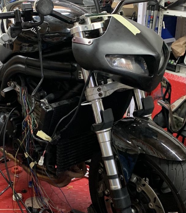

Möchte an meiner Daytona Bj 04 die Seitenverkleidung dran lassen aber die Kanzel wegmachen.
jetzt ist die Frage, wo und mit was kann man sie befestigen.
hat hier jemand eine Idee?
Dachte vl an eine Motorschraube befestigen
Keine Ahnung was Du da vor hast...
Aber vermutlich wär es aufgrund der weit nach vorn ragenden Bauweise am besten, es vorn am Lenkkopf abzustützen... da sind 3 aufnahmepunkte an denen man schön adapter drankonstruieren kann. (Da wo auch das original Geweih dran kommt)
An den Seiten sind die Verkleidungen ja gut genug abgestützt, meiner Meinung nach.

ein bild ? .. wie wird die Front verändert?
