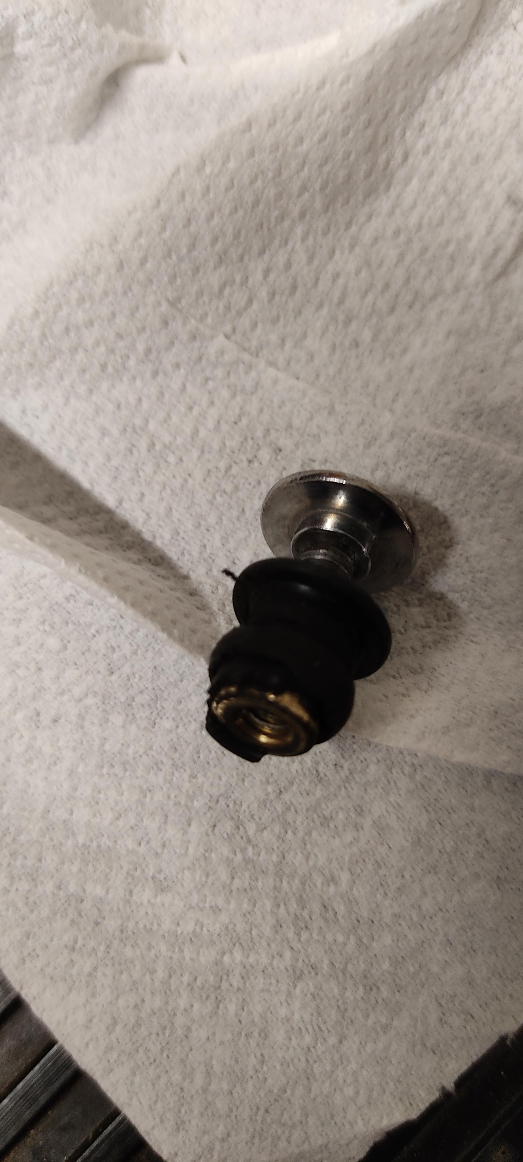

speedy94 Geschrieben 9. Mai 2021 report Geschrieben 9. Mai 2021 Hallo Wissende, mir ist der Gummi einer der Muttern, die in einem Gummi eingefasst sind und die seitlichen Schrauben der Batterieabdeckung halten, auseinandergebröselt, so dass das Anschrauben immer in eine irre Friemelei endet. Kann mir jemand für Nachbestellung die genaue Bezeichnung, evtl. mit Artikelnummer nennen? Schon mal Danke für eure Mühen... Speedy94 Zitieren

jochen-steini Geschrieben 9. Mai 2021 report Geschrieben 9. Mai 2021 Nennt sich Blindmutter Neopren. Schau mal hier: Blindmuttern Neopren (jaeger-schrauben.de) x-up reagierte darauf 1 Zitieren

EisenReiter3 Geschrieben 22. Juni 2021 report Geschrieben 22. Juni 2021 Darf ich fragen, was Du bezahlt hast? Triumph Dortmund nimmt 6€ PRO STÜCK... aber bei mir waren auch beide bereits durch - vermutlich, weil die Werkstatt die bis zum Ende angeknallt hat. Ich drehe die Schrauben einfach so weit rein, bis auf der Innenseite der Mutter das Gewinde gerade so raus kommt, dann passt die Haltekraft der Schraube und das Gummi wird nicht gequält. Zitieren
speedy94 Geschrieben 23. Juni 2021 Autor report Geschrieben 23. Juni 2021 Natürlich, die Dinger waren richtig teuer, 2 Stück 15,80 €, also noch etwas mehr als bei dir Habe ich mir trotzdem gegönnt, diese ewige Fummelei nervte mich. speedy94 Zitieren
JFK67 Geschrieben 23. Juni 2021 report Geschrieben 23. Juni 2021 Ersatzteilnummer ist übrigens T3350050 EisenReiter3 reagierte darauf 1 Zitieren

madcow Geschrieben 24. Juni 2021 report Geschrieben 24. Juni 2021 Man kann die Gummimuttern beim einschrauben der Schraube übrigens mit dem Finger unterm Rand festhalten. Das macht das gefrickel deutlich leichter. Zitieren
speedy94 Geschrieben 24. Juni 2021 Autor report Geschrieben 24. Juni 2021 vor 13 Minuten schrieb madcow: Man kann die Gummimuttern beim einschrauben der Schraube übrigens mit dem Finger unterm Rand festhalten. Das macht das gefrickel deutlich leichter. Stimmt, trotzdem will die eine oder andere Mutter nicht in meinen Fingern verbleiben und verirrt sich dann in den Tiefen des Motorgehäuses, so dass erst einmal ein großes Suchen anfängt. Nervig, daher NEU! Zitieren

zumat Geschrieben 29. August 2021 report Geschrieben 29. August 2021 Die Teile gibt es auch bei Louis , findet ihr unter Gummimutternset 6 Stück 7,99€ EisenReiter3 reagierte darauf 1 Zitieren
Icedaft Geschrieben 21. September 2021 report Geschrieben 21. September 2021 In der Bucht 10 Stück, 10€. Einfach die Teilenummer T3350050 als Suchbegrif eingeben. Zitieren
frankman Geschrieben 21. September 2021 report Geschrieben 21. September 2021 ..oder beim chinesen - 10 stk. 3€. aber entscheidend ist, die schrauben nicht "anziehen". zwei bis drei umdrehungen reichen. dabei staucht die mutter das gummi im loch. das reicht für einen festen sitz der teile. x-up, Icedaft und EisenReiter3 reagierten darauf 3 Zitieren
