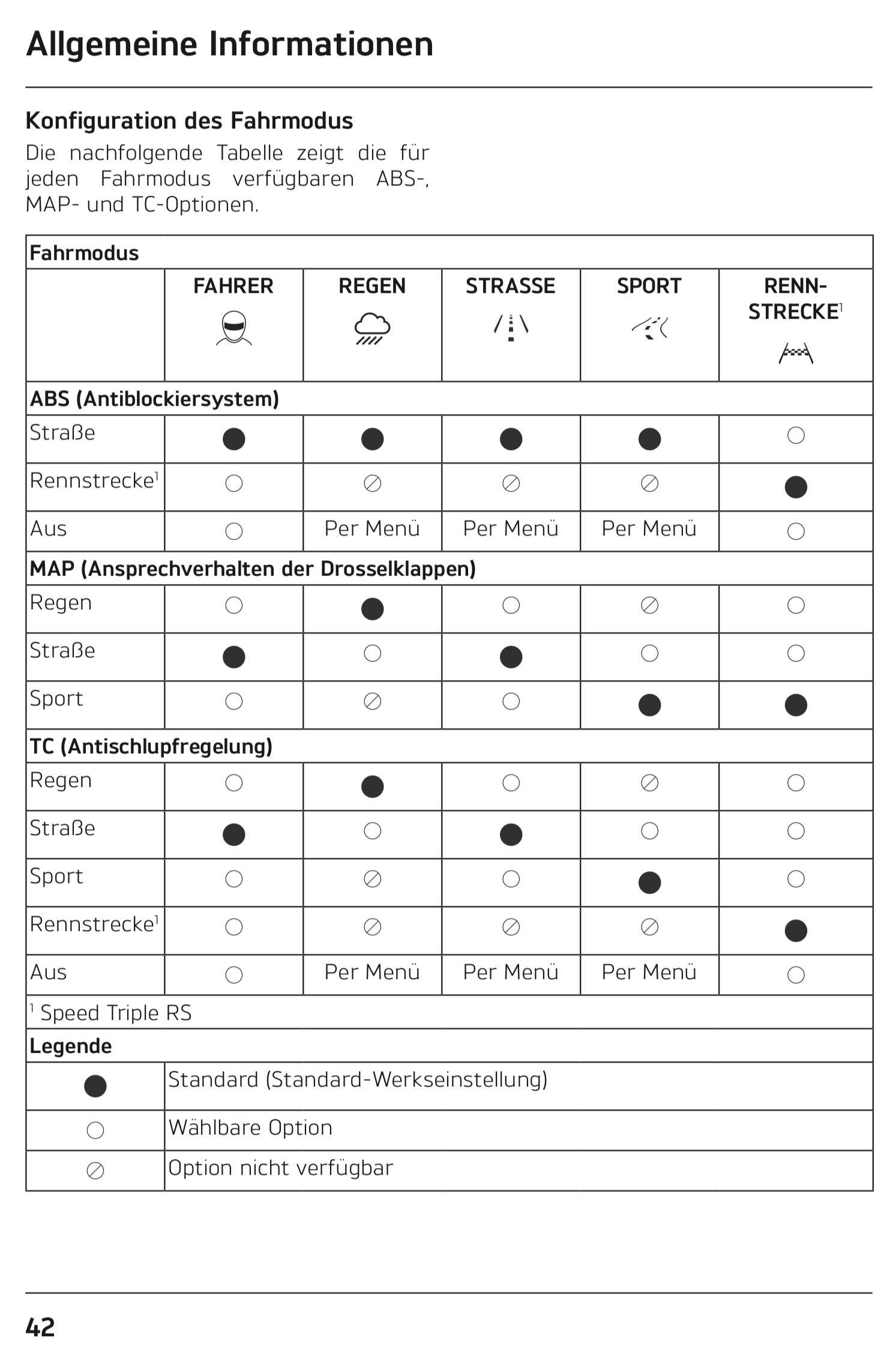

Jünner Geschrieben 6. Juni 2021 report Geschrieben 6. Juni 2021 sie hat eine Überschlagkontrolle bis zum Modus Sport ab Track ist sie aus und das ABS arbeitet nur noch vorne Zitieren

huafi Geschrieben 6. Juni 2021 report Geschrieben 6. Juni 2021 (bearbeitet) vor 3 Stunden schrieb Jünner: sie hat eine Überschlagkontrolle bis zum Modus Sport ab Track ist sie aus und das ABS arbeitet nur noch vorne ...woher ist diese Information. Ich habe gerade das Handbuch durchsucht und nirgends ist eine Abhebeerkennung oder ähnliches beschrieben! Genau so wie du das beschrieben hast, funktioniert das bei der Tuono. Bearbeitet 6. Juni 2021 von huafi MartinH reagierte darauf 1 Zitieren
