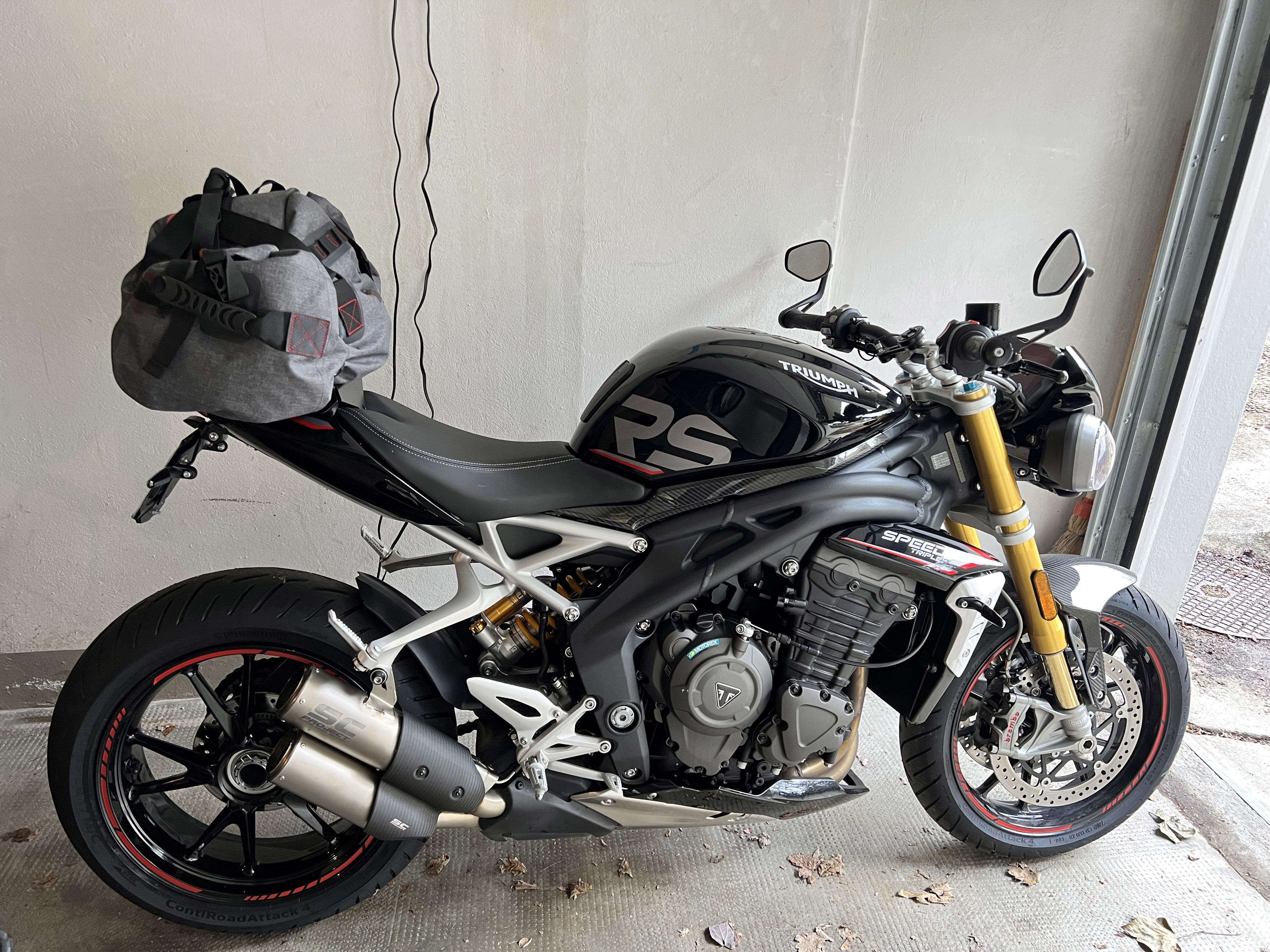

Odin Geschrieben 22. Juli 2022 report Geschrieben 22. Juli 2022 vor 13 Stunden schrieb Smutje: Moin, ich habe auch überlegt, wie ich Gepäck auf dem Moped mitbekomme. Die Ideen die ich hierrüber bekommen habe, habe ich für mich angepasst. Ich wollte die Gurte nicht am Soziushöcker befestigen, das erschien mir zu "schwammig". So habe ich sie am Rahmen befestigt. Mir geht es erstmal darum, meine Rolle mitzunehmen, für kürzere Treffen. Im Winter mache ich mir dann Gedanken, wie ich mehr mitbekomme. Leider sind die Taschen von schliebor1 kaputt gegangen. Die Idee fand ich sehr schön. Ich habe mir einen Zurrgurt zurechtgeschnitten und Löcher reingeschnitten. Diese habe ich dann am Rahmen unter der Soziussitzbank befestigt. Zuerst wollte ich die Hinteren überkreuz legen. Dies war aber nicht optimal, da dann die Soziussitzbank nicht mehr richtig saß. Also habe ich sie direkt rausgelegt, und die Soziussitzbank festgeschraubt. Ich finde das Ergebnis sehr überzeugend, solange man nicht über die Bahn brennt. Als Versuch, habe ich meine größte Rolle benommen. Verstecken lassen sie ich Gurte auch sehr gut. Anbei Bilder: … snip Servus Jonas, Deine Umsetzung am Rahmen ist auch praktikabel und hast gut ausgeführt sowie erklärende Fotos. Habe selbst die Variante mit Riemenschlaufen am Soziussitz - wie von @adryanh und mir weiter oben ausgeführt - zum Verzurren von Gepäckrolle u/o Gepäcktasche in Benutzung und dies hat sich auch schon auf einer einwöchigen Paßtour bewährt, das Gepäck läßt sich sicher befestigen. Zitieren

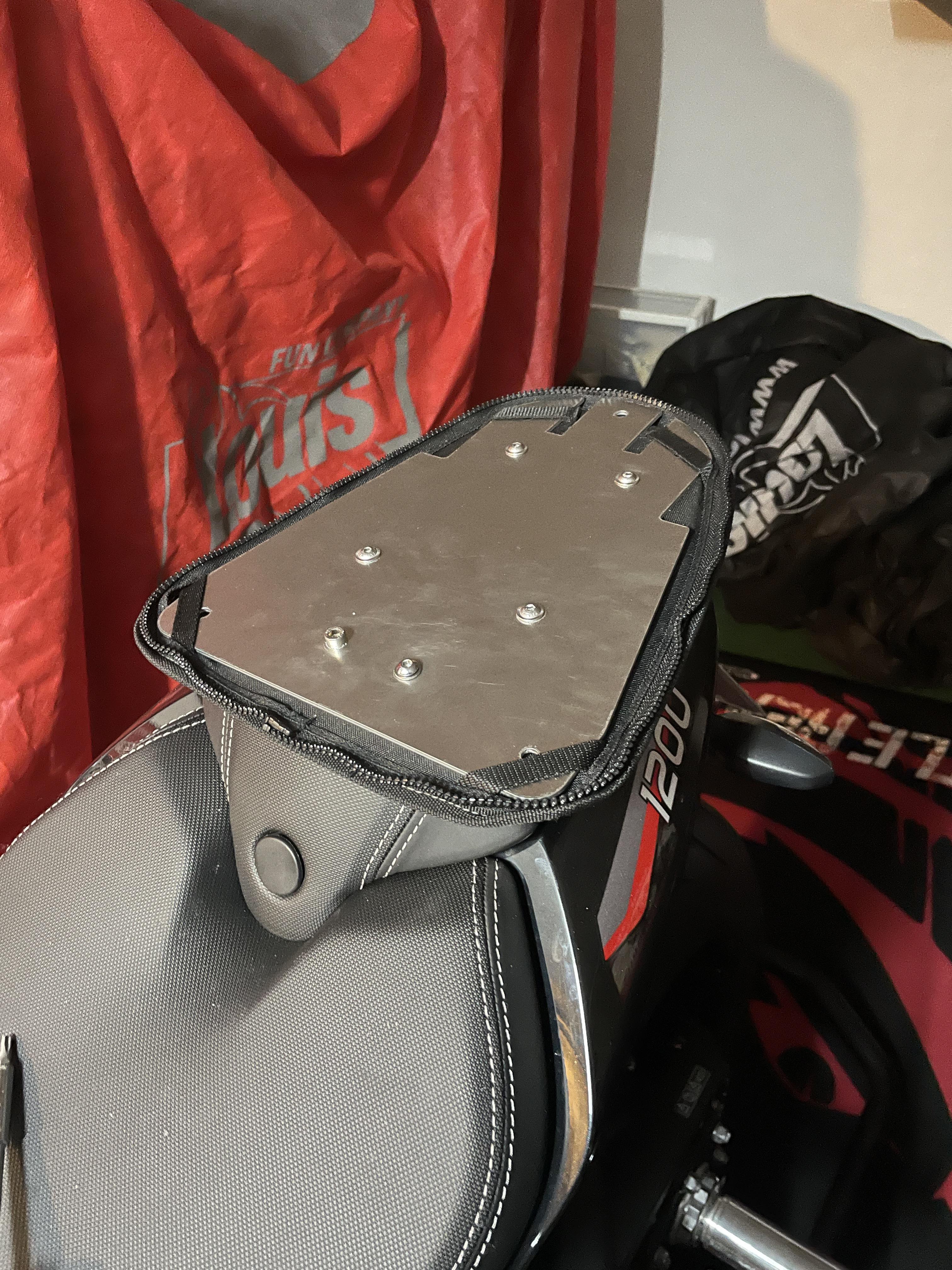

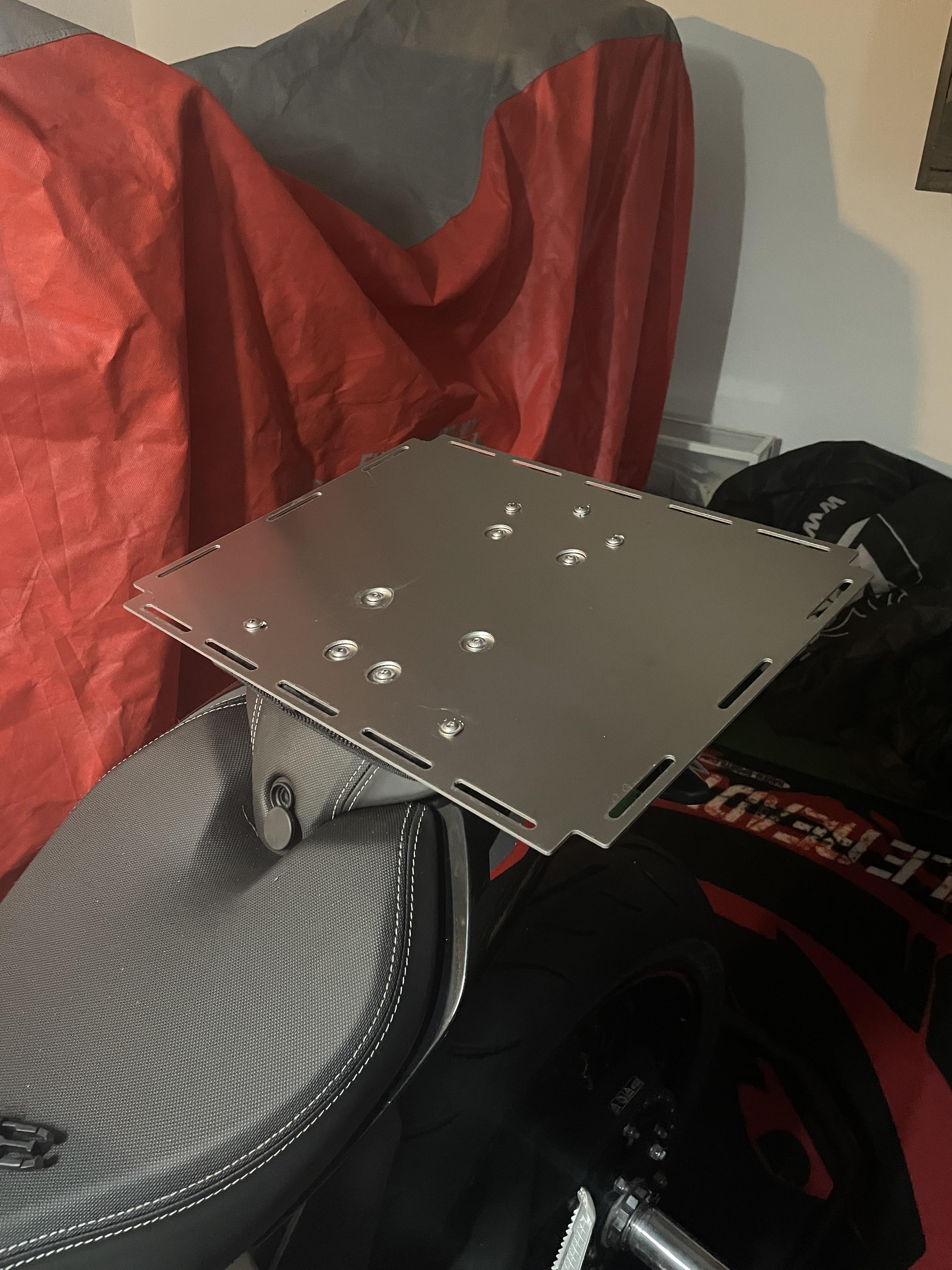

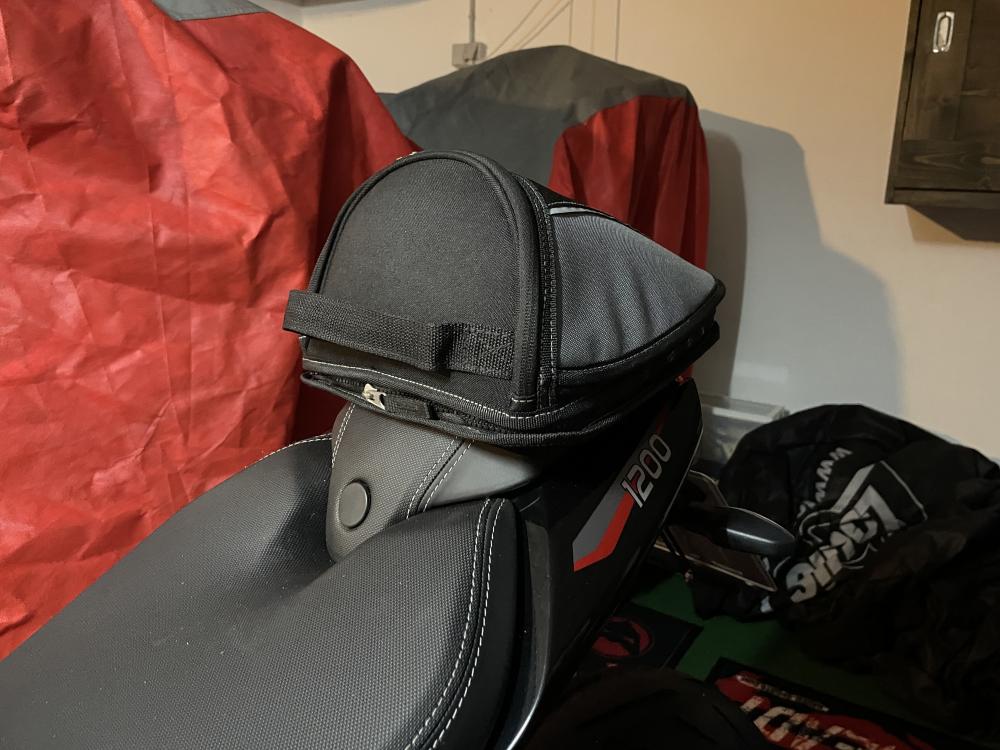

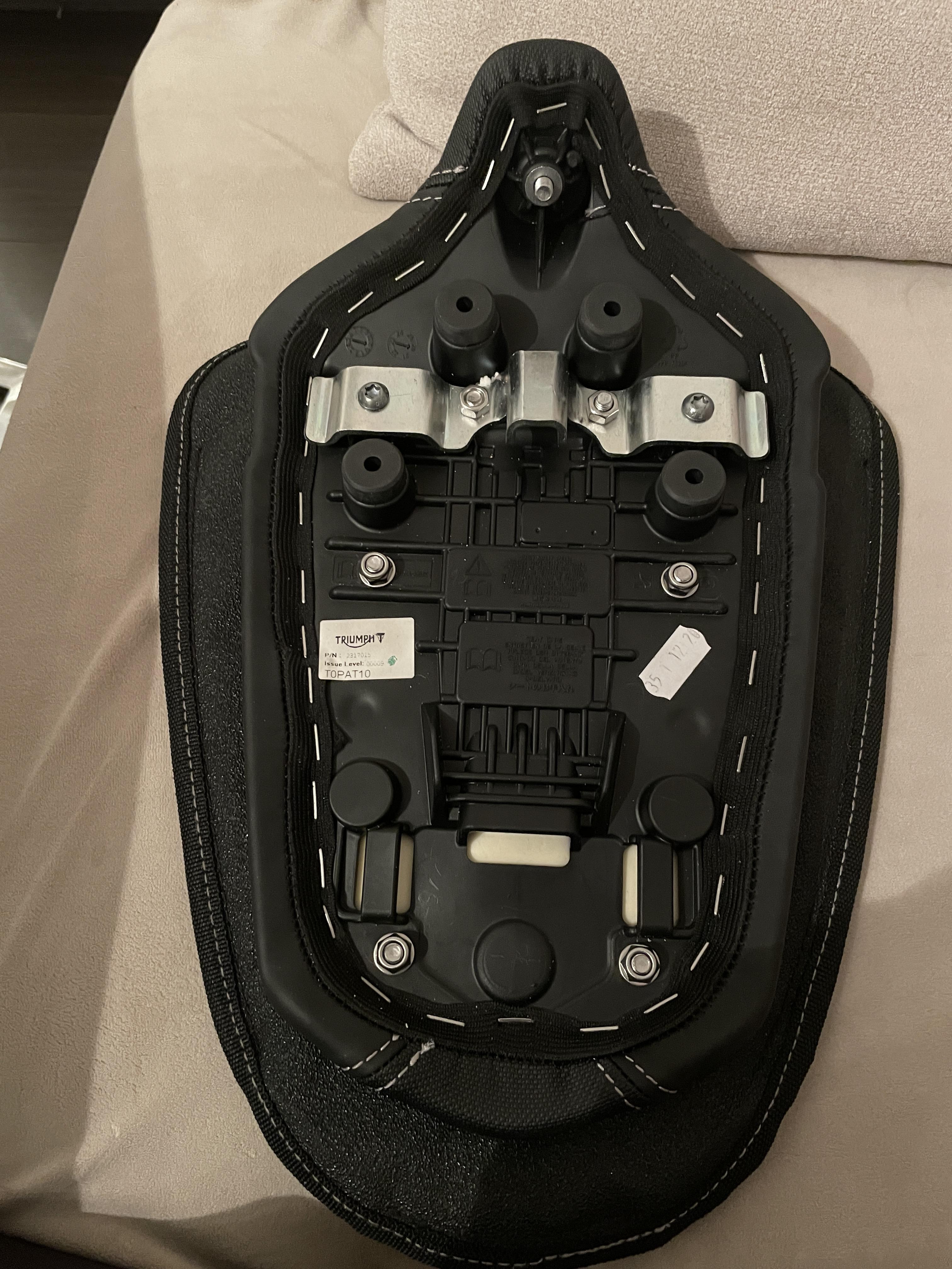

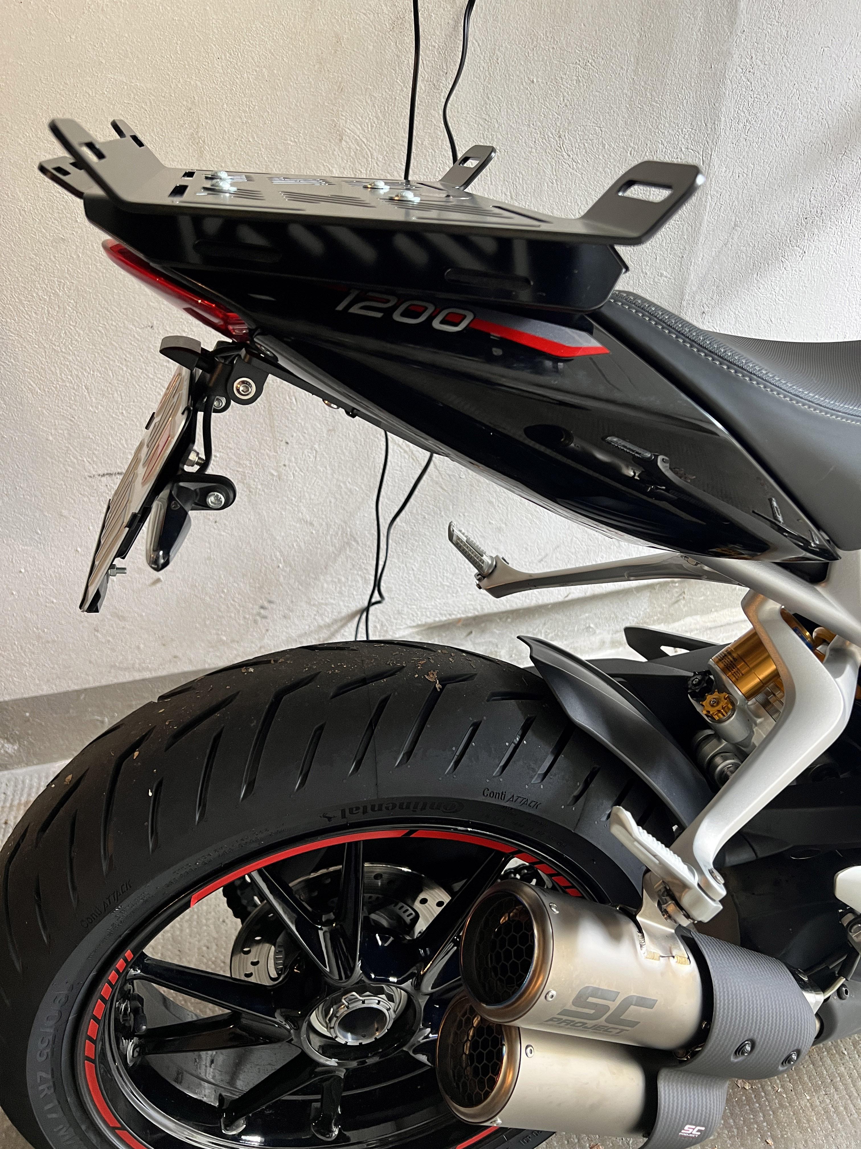

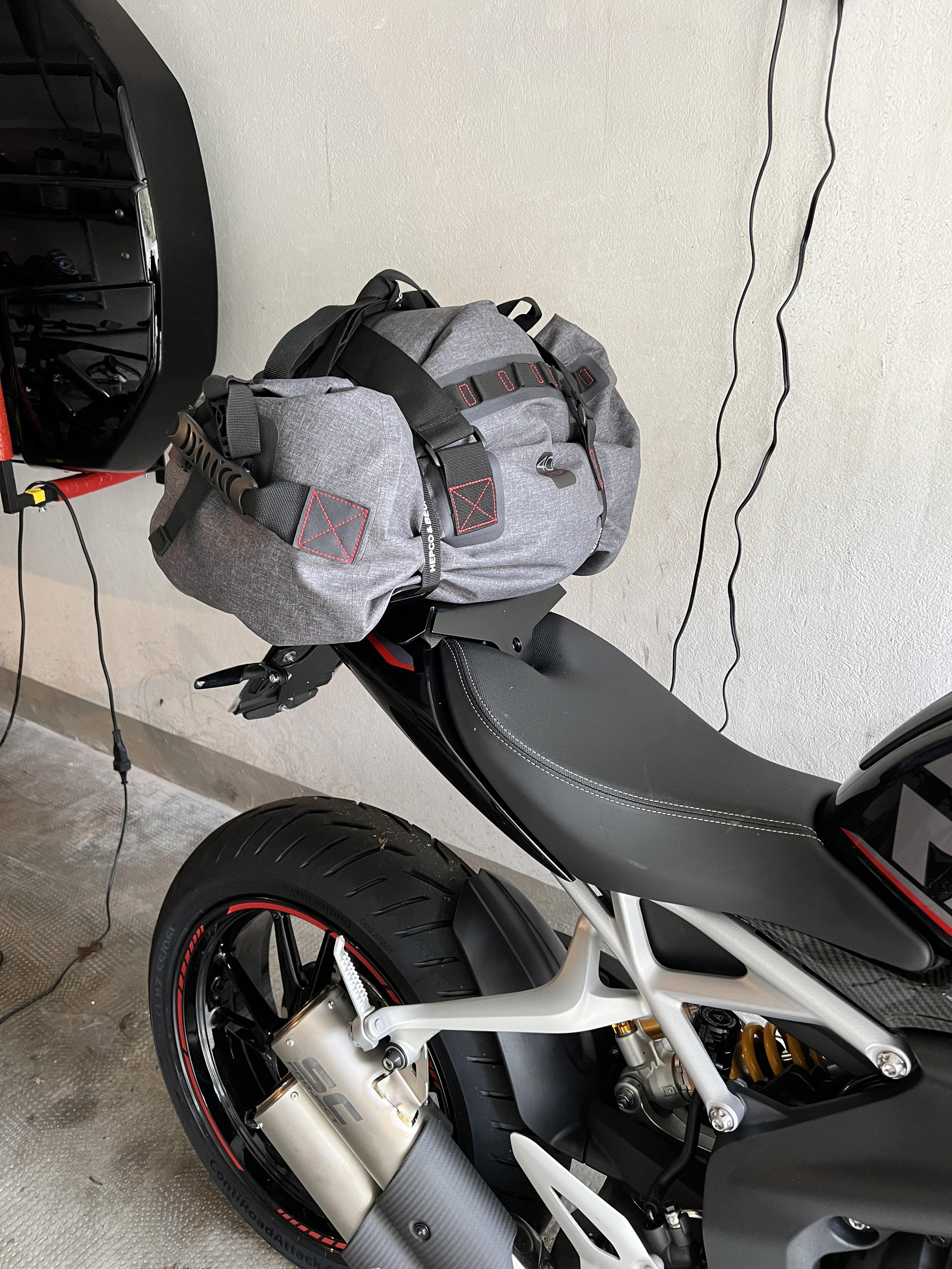

Luv Geschrieben 27. Februar 2023 report Geschrieben 27. Februar 2023 (bearbeitet) Inspiriert von Michl 60, habe ich mir einen weiteren Soziussitz besorgt und diesen zur variablen Gepäcklösung umgebaut. Für Tagestouren ist die Grundplatte mit der Hecktaschenbasis (Reissverschlussverbindung) mit dem Sitz verschraubt. Bei Bedarf mache ich die kleine Tasche mit dem Zipper ab und Schraube auf die Grundplatte einen Träger um damit Tasche oder Gepäcksack sicher Fixieren zu können. Somit bin ich variabel, kann mit „großem“ Gepäck anreisen und vor Ort die kleine Hecktasche nutzen (dient bei Anreise als Kulturbeutel in der Reisetasche) Bearbeitet 1. März 2023 von Luv Bilder erweitert DucAnsen, Michl 60 und LauneNo1 reagierten darauf 3 Zitieren

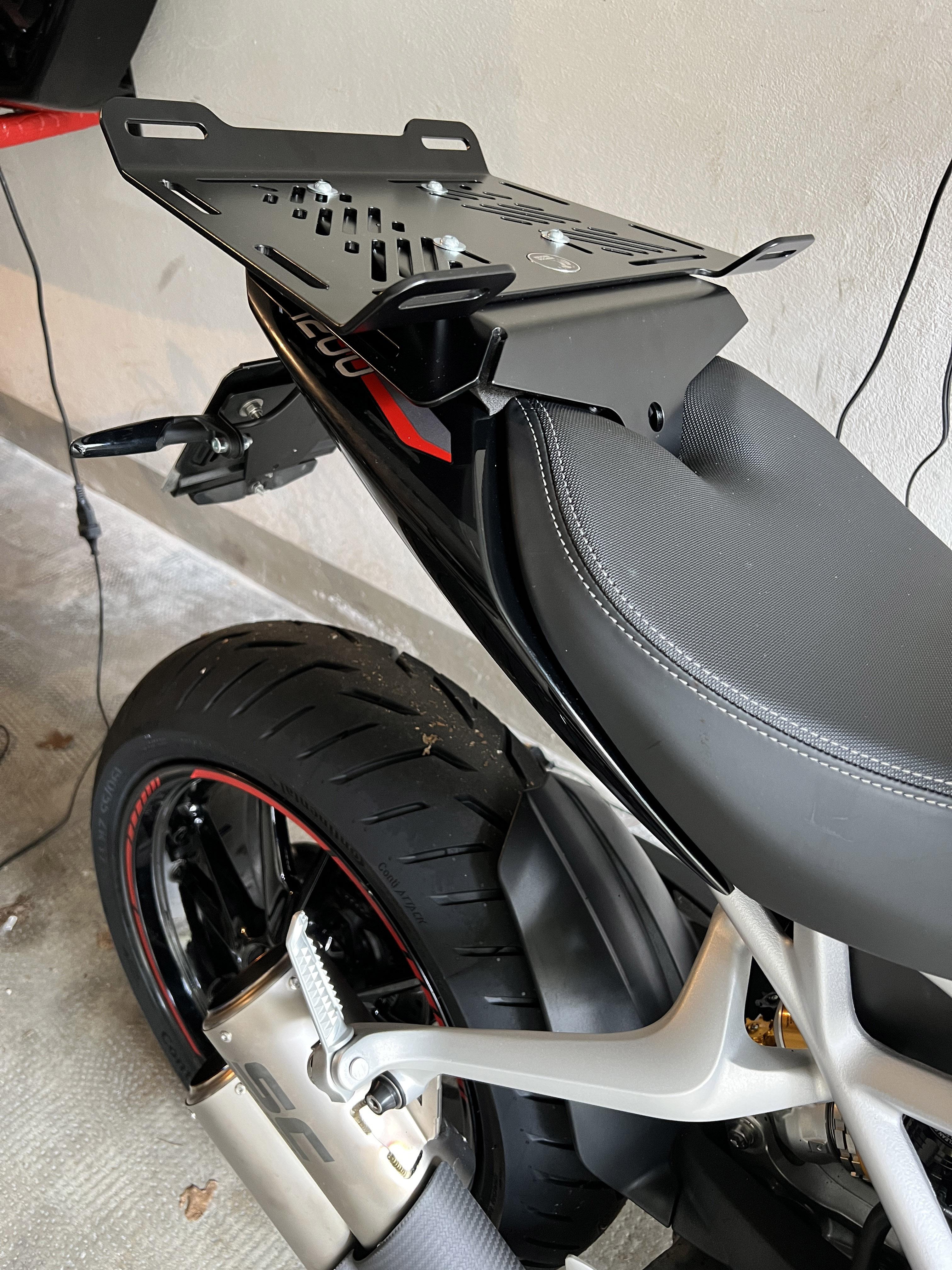

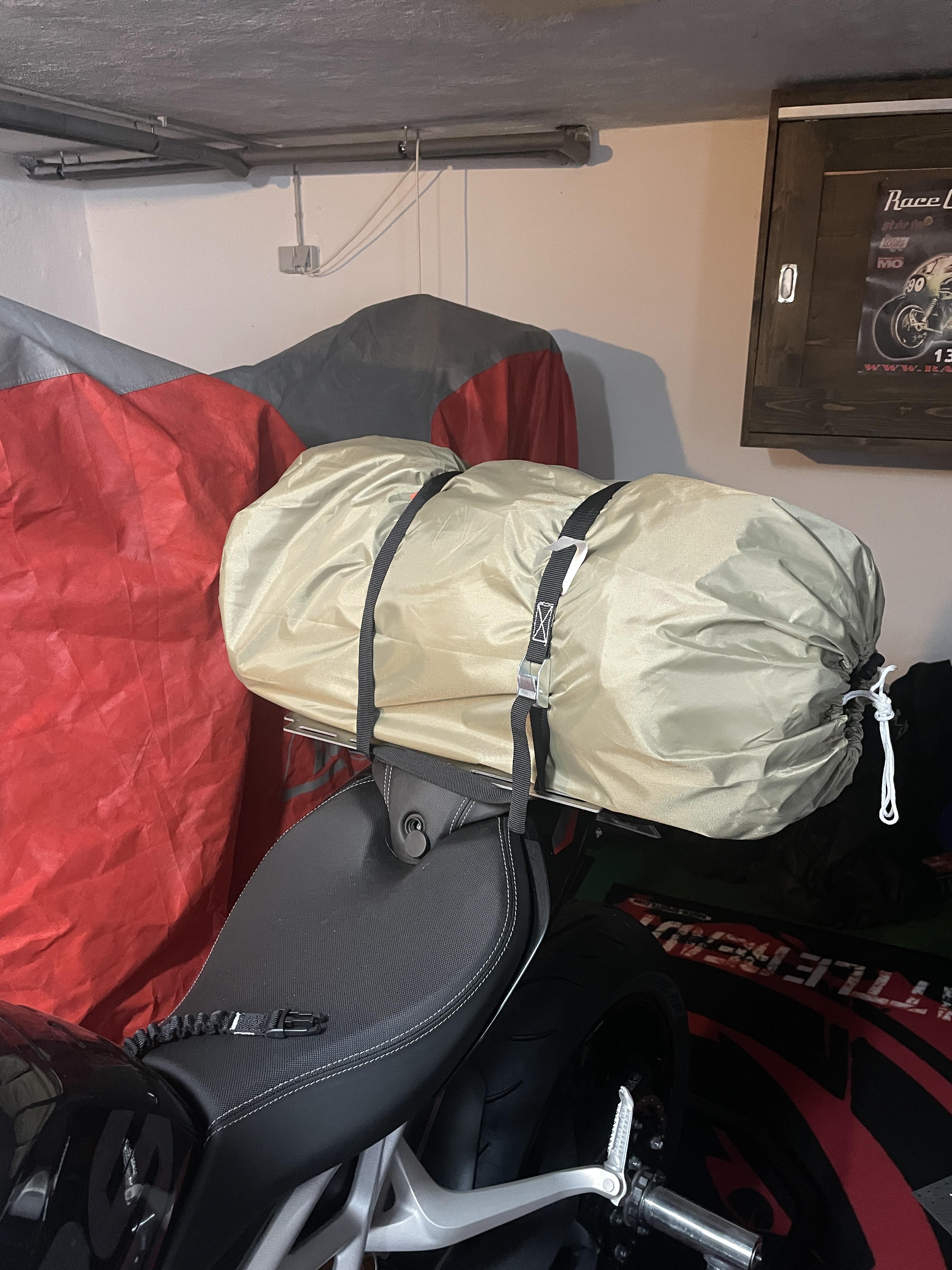

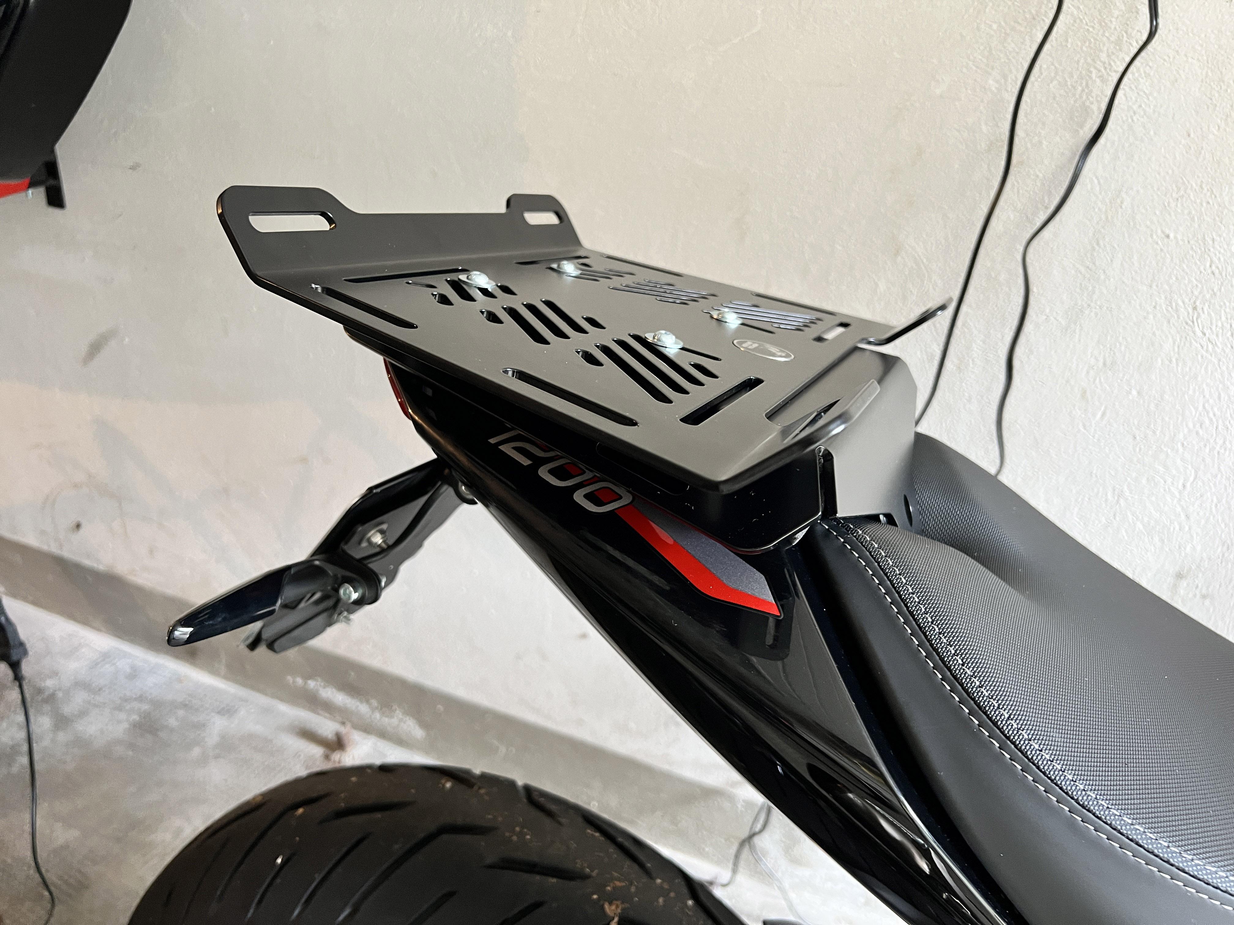

peppe1000 Geschrieben 25. März 2023 report Geschrieben 25. März 2023 Hallo zusammen! Ich habe diese Woche meine Gepäcklösung bekommen und heute versuchsweise installiert. Funktioniert super. Es handelt sich dabei um das Sportrack von H&B mit der Erweiterungsplatte (Small). Das wird dann anstatt der Soziusabdeckung festgeschraubt. Hält bombenfest. Wer mehr Infos dazu braucht, einfach melden. Anbei ein paar Bilder: x-up, DucAnsen und Rowdy reagierten darauf 3 Zitieren
