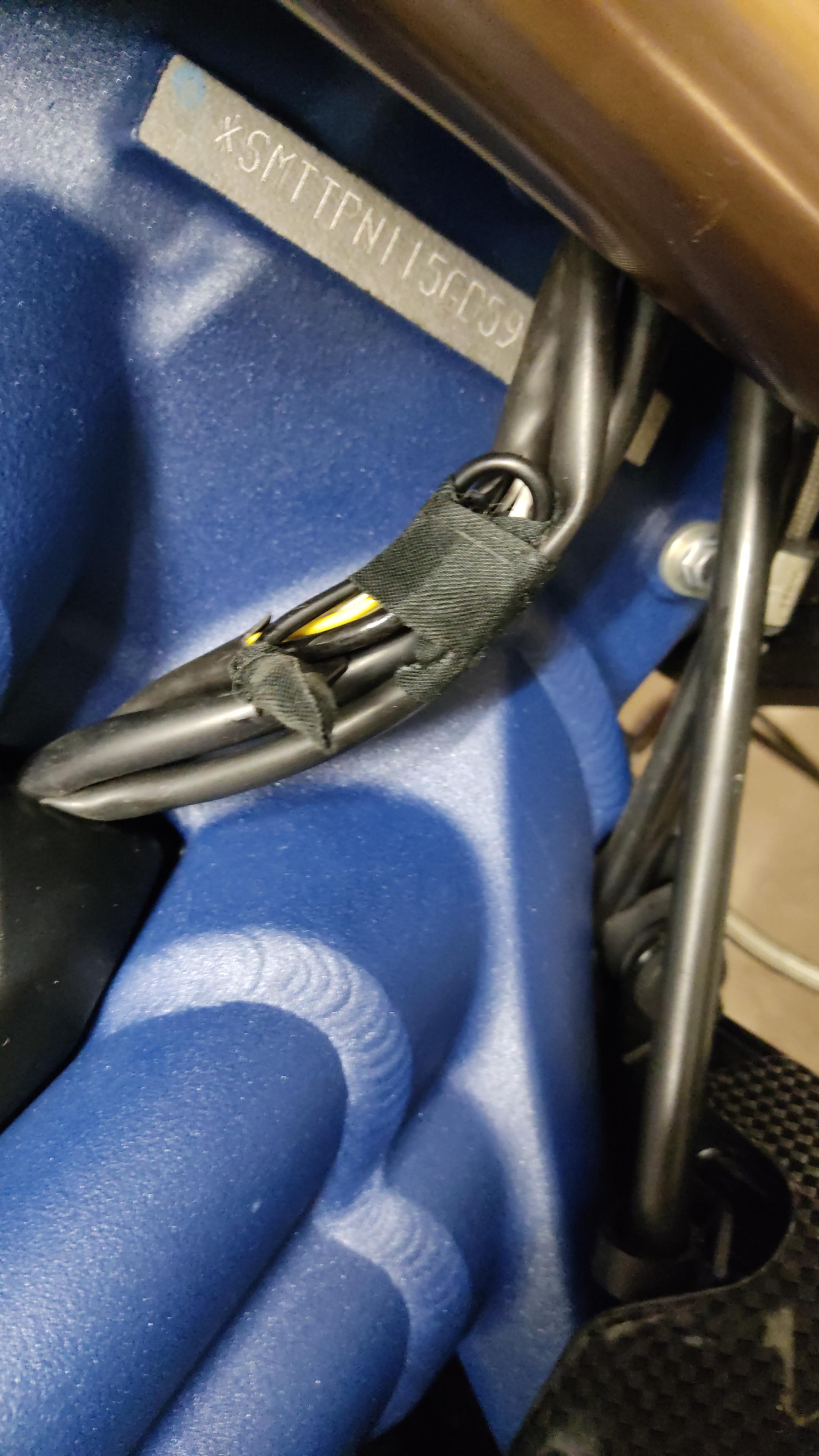

JLSCH Geschrieben 4. Juli 2021 report Teilen Geschrieben 4. Juli 2021 ja, ist leider eine Schwachstelle dort, auch bei mir war die Kabelhülse in der Länge gerissen (Alters- oder bewegungsbedingt), eine Frage der Zeit bis da ein Kabel am Rahmen durchscheuert oder bricht. Habe es Mal mit Isolierband umwickelt als Schutz und muss nun beobachtet werden. Zitieren Link zu diesem Kommentar Auf anderen Seiten teilen Mehr Optionen zum Teilen...

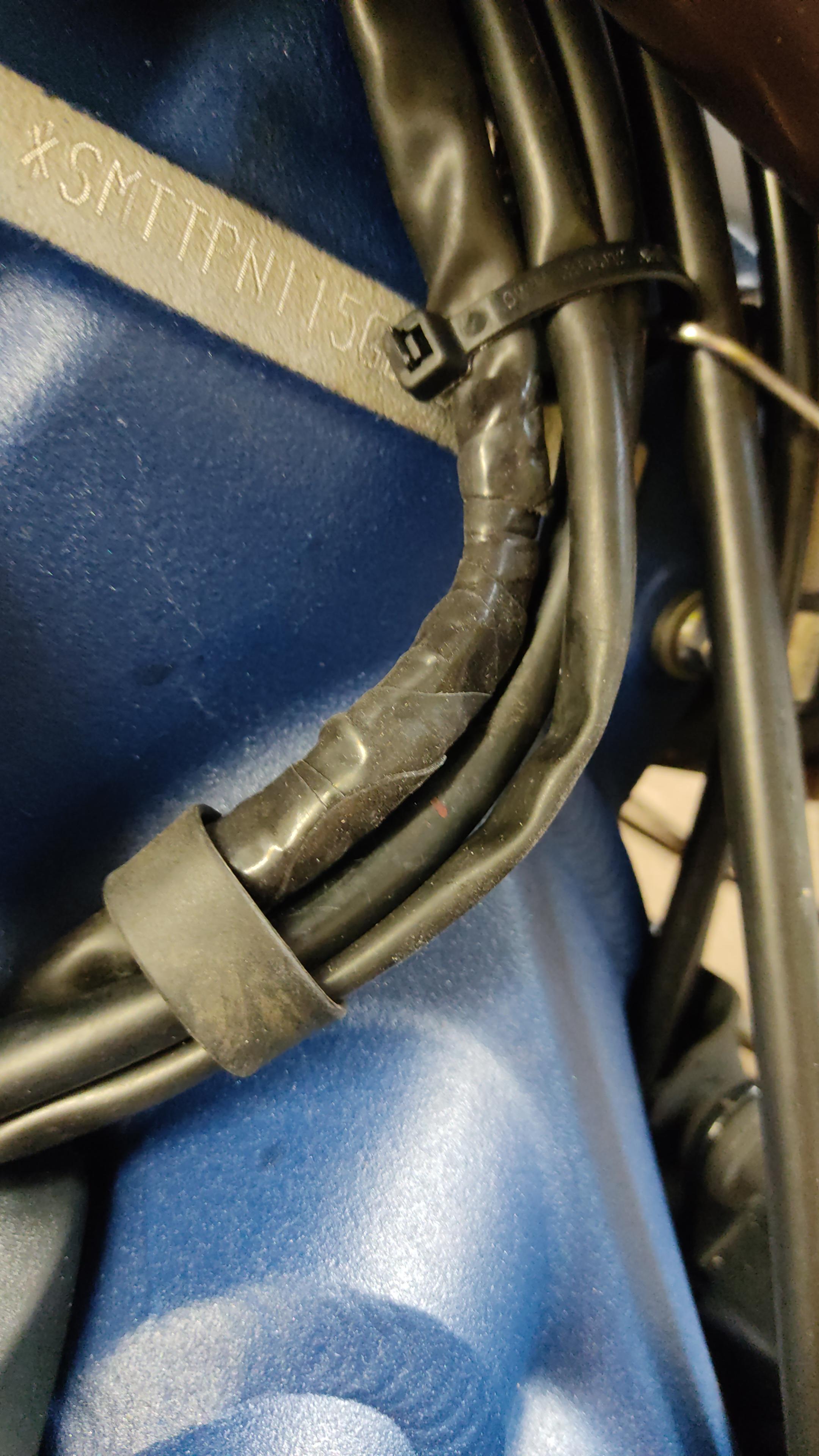

x-up Geschrieben 4. Juli 2021 Autor report Teilen Geschrieben 4. Juli 2021 (bearbeitet) Ich bin grad dabei das zu reparieren, das Kabel hab ich mit einer Messinghülse zusammengefügt, und mit Schrumpfschlauch drüber isoliert. Jetzt nur noch mit dem Kaltschweißstand umwickeln und dann mit Vaseline einschmieren damit es schön flutscht wenn ich die 3 Kabelstränge ganz locker mit einem Kabelbinder an der einen Vorrichtung festmache, ich mach dann ein Foto. Bearbeitet 4. Juli 2021 von x-up Zitieren Link zu diesem Kommentar Auf anderen Seiten teilen Mehr Optionen zum Teilen...
x-up Geschrieben 4. Juli 2021 Autor report Teilen Geschrieben 4. Juli 2021 Jetzt noch ein bisschen Vaseline dran und dann sollte es passen Mir fällt leider auf dass beim Lenker Rechtseinschlag das Kabel vom Zündschloss ganz gut gebogen wird, gibt's da auch Probleme mit dem Zündschloss Kabeln oder dem Stecker der unten dran ist?? Zitieren Link zu diesem Kommentar Auf anderen Seiten teilen Mehr Optionen zum Teilen...
