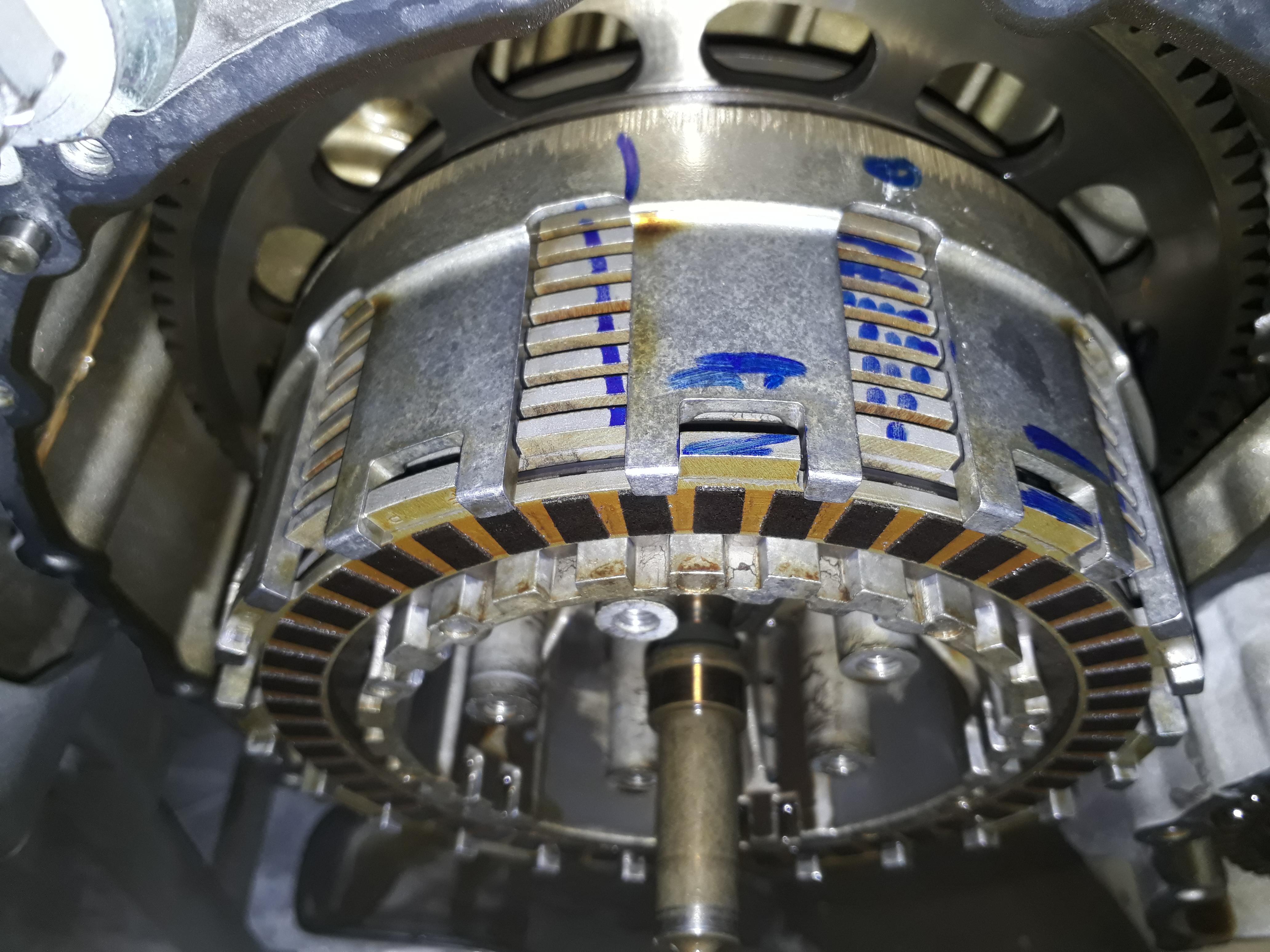

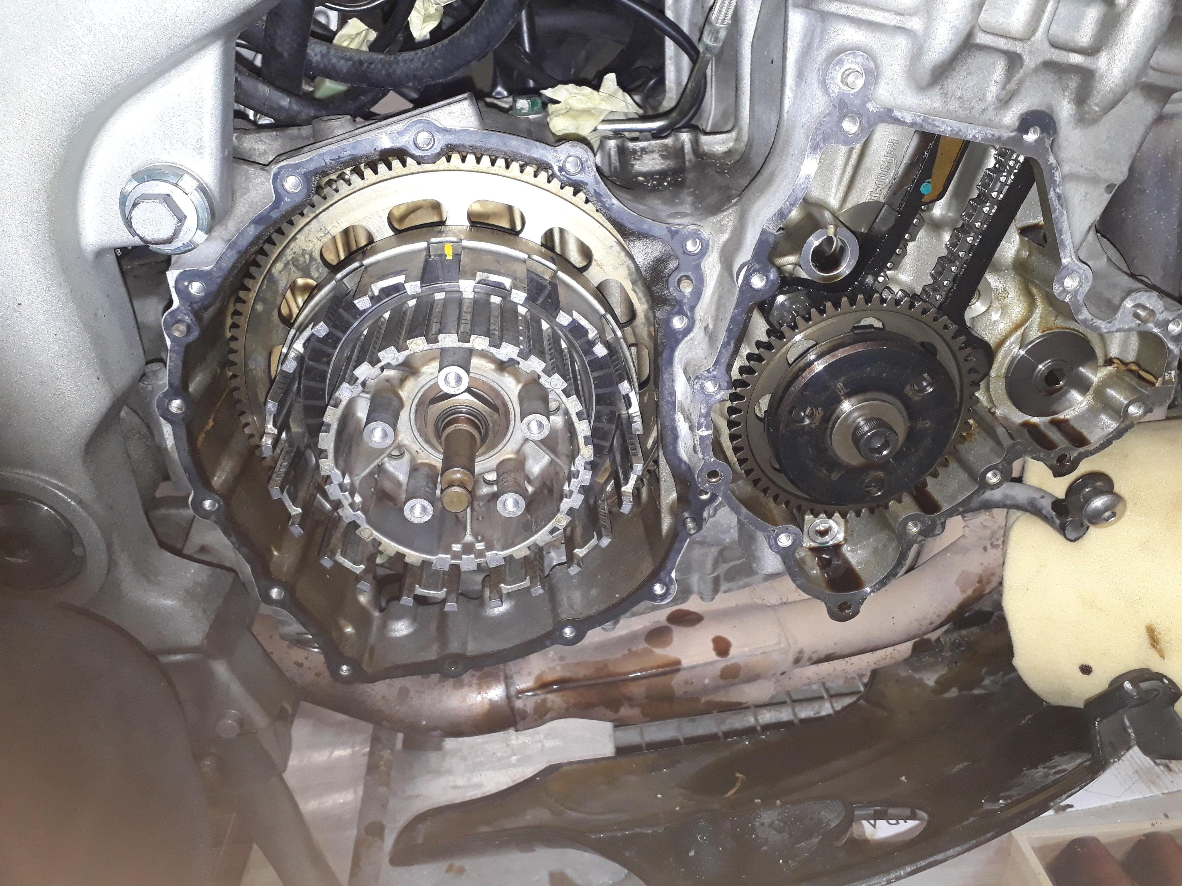

Hallo,
kann mir jemand das Gesamtmaß vom Kupplungskorb (Reibscheiben A, Stahlscheiben, restliche Reibscheiben), bzw. die Einzelmaße mit Toleranzen der Reib- und Stahlscheiben und die Reihenfolge sagen. Die innere und die äußere Reibscheibe haben die Stärke von 3,8 mm,...aber die anderen Scheiben??  Habe  noch einen Reparatur-Scheibensatz und auch ein Getriebe von einer Tiger, aber das sind ganz andere Scheibenmaße. Oder auf was muss ich bei der Zusammenstellung / Montage beachten, damit die Kupplung richtig funktionier?  Das Handbuch sagt darüber sehr wenig aus.

Meine Daytona von 2006 hatte 50,7mm Paket dicke. 50,2mm lässt die Kupplung rutschen.
