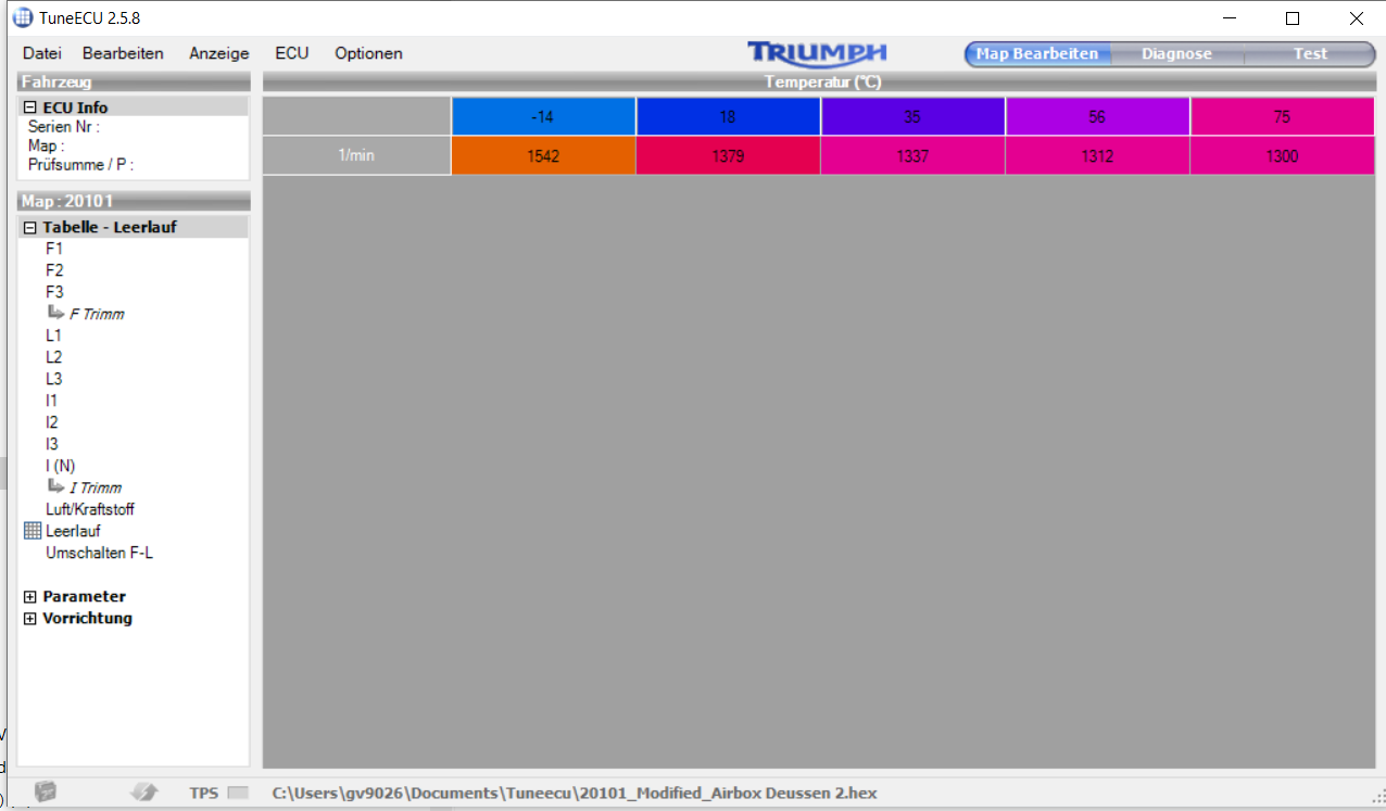

Gast Geschrieben 21. März 2024 report Geschrieben 21. März 2024 Sie stand seit 10/23 und ich habe einiges dran getan. Wie ich schrieb, das hat sie mir wohl übel genommen, weil in der Zeit die GS das "Pferd der Wahl" war... vor einer Stunde schrieb Professor: Ich werde wohl die Leerlaufdrehzahl mit TuneECU leicht anheben. 200rpm dürften reichen. Die stand auf 9600 rpm. 9900rpm sind die Grenze bei der Windows-Version, darauf habe ich das nun gesetzt. Dieses Map werde ich demnächst mal aufspielen und dann schau'n wir mal, wo die Britin ihre Locken hat. BTW: Muß man eigentlich nach einem Map-Update die Maschine immer noch eine 1/4 Stunde im Leerlauf tuckern lassen? Oder reicht es mittlerweile, die Anpassung zurück zu setzen? Zitieren

Dieter65 Geschrieben 22. März 2024 report Geschrieben 22. März 2024 Das mit dem Absterben sobald man das Gas dreht hatte ich auch nach längerer Standzeit, Warmlaufen lassen im Standgas über 15 min bis der Lüfter anlief, wie bei einem Reset, hat geholfen. Leerlaufdrehzahl wird hier angehoben, deine max. Drehzahl ist schon mächtig hoch, die würde ich wieder runter nehmen. Ich fahre mit 9750 rpm, nach dem neu Mapping auf dem Prüfstand Zitieren
Gast Geschrieben 22. März 2024 report Geschrieben 22. März 2024 (bearbeitet) vor 2 Stunden schrieb Dieter65: Leerlaufdrehzahl wird hier angehoben Das sieht bei mir genauso aus. Wert für Wert. vor 2 Stunden schrieb Dieter65: deine max. Drehzahl ist schon mächtig hoch Das war ein Fehler von mir, wie ich auch weiter oben geschrieben hatte. Der originale Wert ist 9600rpm. Ergänzung: Einen Reset habe ich selbstverständlich auch gemacht. Warm tuckern im Leerlauf hingegen war unmöglich, da kein stabiler Leerlauf nach dem ersten Start möglich war; nur mit leichtem Gasgeben war sie "am Leben" zu halten. Bearbeitet 22. März 2024 von Professor Zitieren

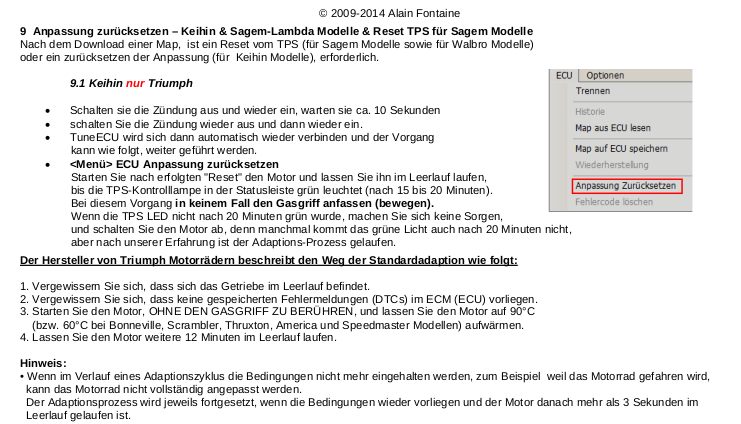

Gast Geschrieben 23. März 2024 report Geschrieben 23. März 2024 Hier ein Auszug aus dem Manual von TuneECU, in dem beschrieben ist, wie man den Leerlauf hinbekommt (hinbekommen soll...). Wenn es mal wieder nicht schifft und etwas wärmer ist, versuche ich das. Bis jetzt bekomme ich keinen ordentlichen Leerlauf hin. Zitieren
Dieter65 Geschrieben 24. März 2024 report Geschrieben 24. März 2024 Wenn keine Lamda Sonde aktiv ist, kommt die grüne Lampe nie, zumindest bei meiner Dame. Funkt aber trotzdem irgendwie, so wie in der Anleitung beschrieben Im Leerlauf halten ist schwierig, wenn die nicht am Leben bleibt, sobald du Gas gibst ist die Adaption weg Zitieren
Gast Geschrieben 24. März 2024 report Geschrieben 24. März 2024 Ich werde es wie im Abschnitt "Der Hersteller von Triumph..." unter "Hinweis (Der Adaptionsprozess...)" beschrieben machen, sobald es mal nicht schifft: Kiste warm fahren und dann abstellen und ganz vorsichtig das Gas raus nehmen, dann bleibt sie nämlich an. Und dann stumpf eine 1/4 Stunde tuckern lassen... Zitieren
