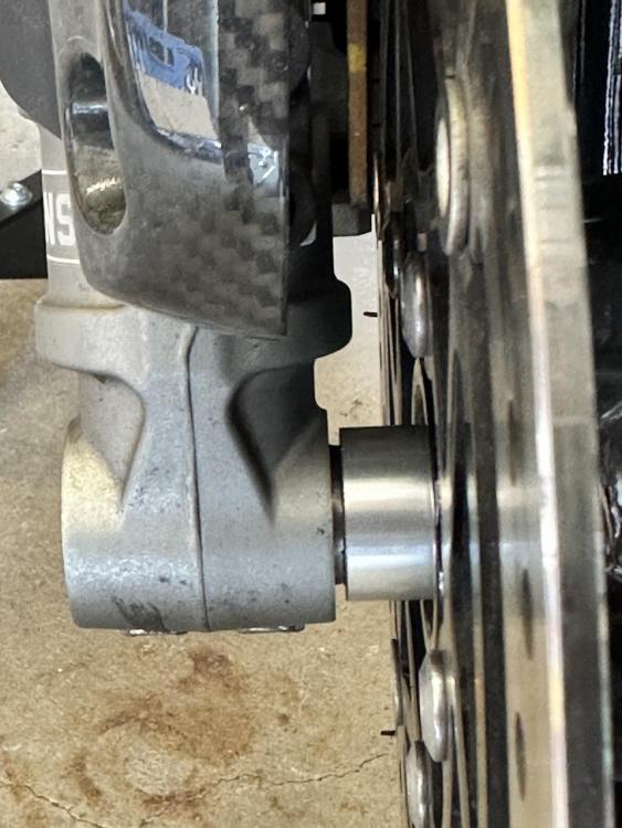

DucAnsen Geschrieben 26. Mai 2024 report Geschrieben 26. Mai 2024 Hey Leute, kurz zum Thema Vorderrad Ausbau und Einbau. Räder hab ich ausgebaut und neue Reifen aufziehen lassen. Hab jetzt alles montiert aber beim Vorderrad ist mir an der Achse ein Spalt aufgefallen. Gehört das so? Beim Ausbau hab ich leider nicht genau gekuckt. Die Achse ist auch bündig und mit 65nm angezogen. Tnx Andreas Zitieren
adryanh Geschrieben 26. Mai 2024 report Geschrieben 26. Mai 2024 Genau dieselbe Lücke ist mir letzte Woche auch das erste Mal aufgefallen nach einem Reifenwechseln. Sitzt alles gut. Aber sieht echt etwas "falsch" aus... Zitieren
Jochen w Geschrieben 26. Mai 2024 report Geschrieben 26. Mai 2024 Sieht auch vor dem Reifentausch schon so aus. Fahre noch Erstbereifung der mäc und adryanh reagierten darauf 2 Zitieren
Speedy1968 Geschrieben 26. Mai 2024 report Geschrieben 26. Mai 2024 Leute, dass ist seit Jahren so mit dem Spalt, ist der Anschlag Achse zur Buchse, Fahrtrichtung recht. Der Gabelholm rechts schwimmt so zu sagen auf der Achse, wird nur geklemmt. der mäc und Racer9 reagierten darauf 2 Zitieren
DucAnsen Geschrieben 26. Mai 2024 report Geschrieben 26. Mai 2024 Gut zu wissen, dann ist alles easy. Danke Zitieren
