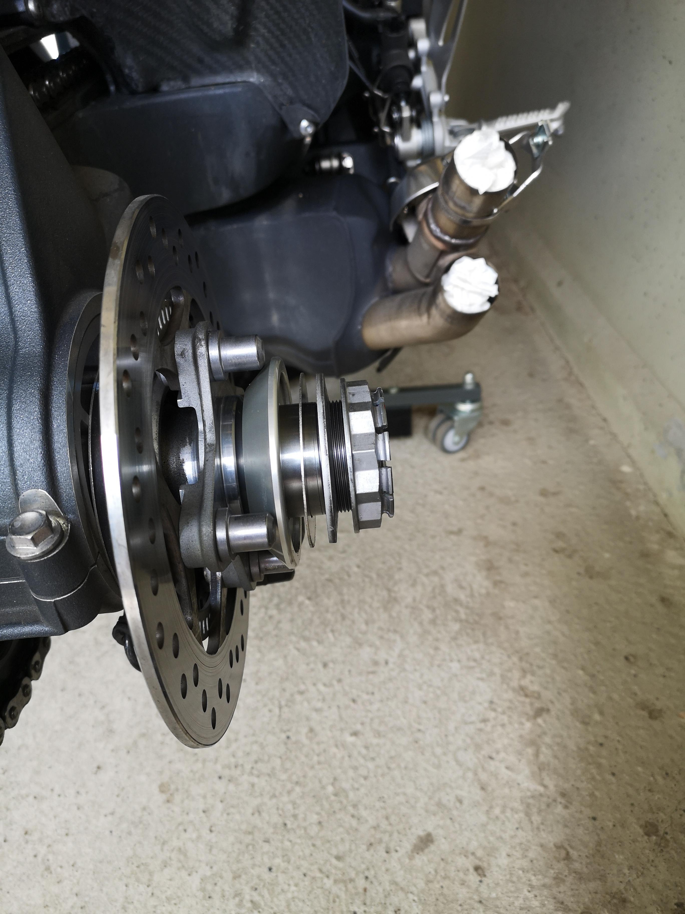

Speedy1968 Geschrieben 21. Juli 2024 report Geschrieben 21. Juli 2024 Moin Gemeinde, hier mal ein genaues Foto wie die Scheiben da montiert sind/werden. Letzte Scheibe die mit dem leichten Konus/Wölbung nach Außen mit der Wölbung zur Zentralmutter. Gab mal ne Diskussion wie die Scheiben montiert werden, finde den Beitrag leider nicht mehr. Für den einen oder anderen vielleicht mal hilfreich. der mäc, elements, adryanh und 3 Weitere reagierten darauf 2 4 Zitieren
