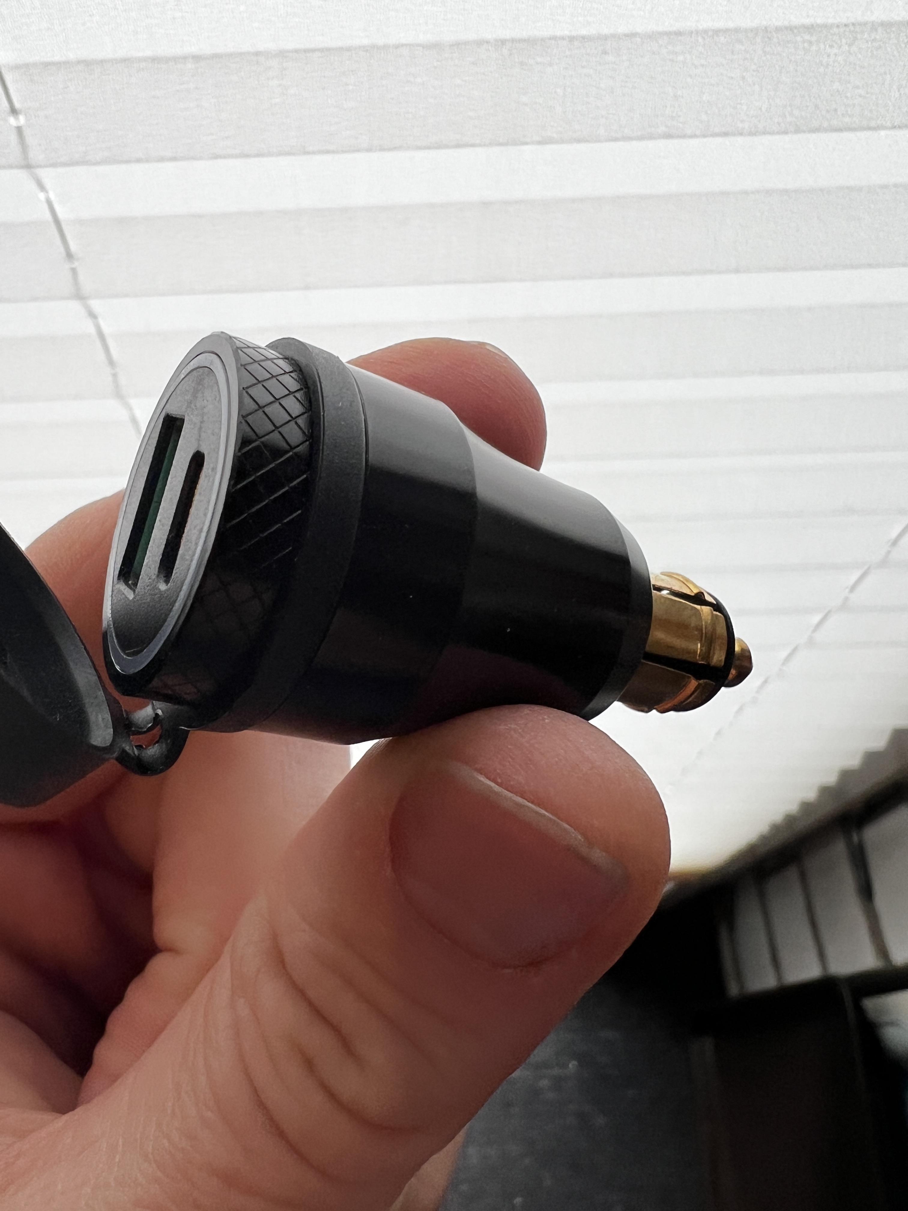

Harri675 Geschrieben 25. Februar 2023 report Teilen Geschrieben 25. Februar 2023 Moin! Ich bin etwas enttäuscht, daß Triumph bei einem 21K€ Mopped nicht mal eine USB Ladebuchse verbaut.... hatte an der 1050er RS eine.... Das heisst: weiteres T-Zubehör kaufen...... geschickt eingefädelt.... Gruß Harri Zitieren Link zu diesem Kommentar Auf anderen Seiten teilen Mehr Optionen zum Teilen...
Reifenfresser Geschrieben 26. Februar 2023 report Teilen Geschrieben 26. Februar 2023 Ich hab eine nachträglich verbaut Zitieren Link zu diesem Kommentar Auf anderen Seiten teilen Mehr Optionen zum Teilen...
Kneesliding Geschrieben 26. Februar 2023 report Teilen Geschrieben 26. Februar 2023 Du kannst auch über den DIN Stecker aufladen. es gibt solche Adapter wie bei BMW Zitieren Link zu diesem Kommentar Auf anderen Seiten teilen Mehr Optionen zum Teilen...

Kneesliding Geschrieben 27. Februar 2023 report Teilen Geschrieben 27. Februar 2023 er möchte aber einen USB lade Stecker am Bike. das Kabel wäre zum aufladen das bike battery Zitieren Link zu diesem Kommentar Auf anderen Seiten teilen Mehr Optionen zum Teilen...

Amerigo Geschrieben 27. Februar 2023 report Teilen Geschrieben 27. Februar 2023 1 hour ago, Kneesliding said: er möchte aber einen USB lade Stecker am Bike. das Kabel wäre zum aufladen das bike battery Der Thread heisst "Batterie laden über Bordsteckdose?" USB hab ich unter dem Sozius-Sitz. Aber man kann natürlich einen USB-Adapter in die Bordsteckdose fummeln. Gruss Amerigo Zitieren Link zu diesem Kommentar Auf anderen Seiten teilen Mehr Optionen zum Teilen...
