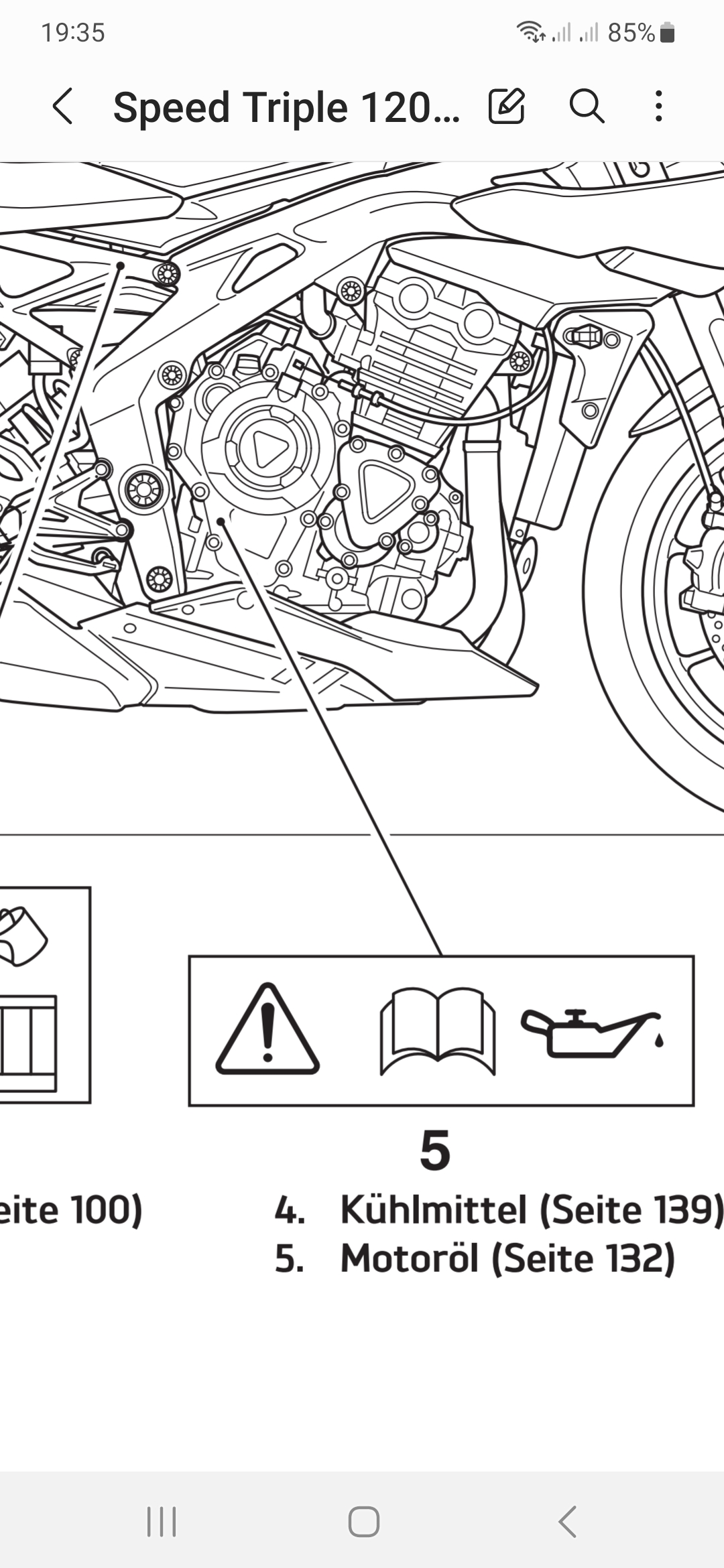

Harri675 Geschrieben 27. Februar 2023 report Geschrieben 27. Februar 2023 (bearbeitet) Das hier ist Seite 17, Nr 5 ist die Lage des Aufklebers.. 🤔🤔 Gruß Harri PS: Hab' nochmal nachgeschaut: es ist die Seite 19.... und es steht bei der 5: Zubehörsteckdose.... Also doch nich Serie....?? Bearbeitet 27. Februar 2023 von Harri675 Zitieren
Gast Geschrieben 27. Februar 2023 report Geschrieben 27. Februar 2023 Die hast du auf jeden Fall geh mal schauen. Das Ding ist in Europa Standard. Wenn nicht, dann ist dein Bike ein Import Zitieren
Gast Geschrieben 27. Februar 2023 report Geschrieben 27. Februar 2023 Ansonsten brauchst du das dazu.. Damit kannst du dein navi, Handy aufladen. Und über das Port auch die Bord Batterie aufladen Zitieren
Harri675 Geschrieben 27. Februar 2023 report Geschrieben 27. Februar 2023 (bearbeitet) ....du hast Recht.....👍😇 Oh man....😂 @Kneesliding: Danke.... Bearbeitet 27. Februar 2023 von Harri675 Amerigo reagierte darauf 1 Zitieren

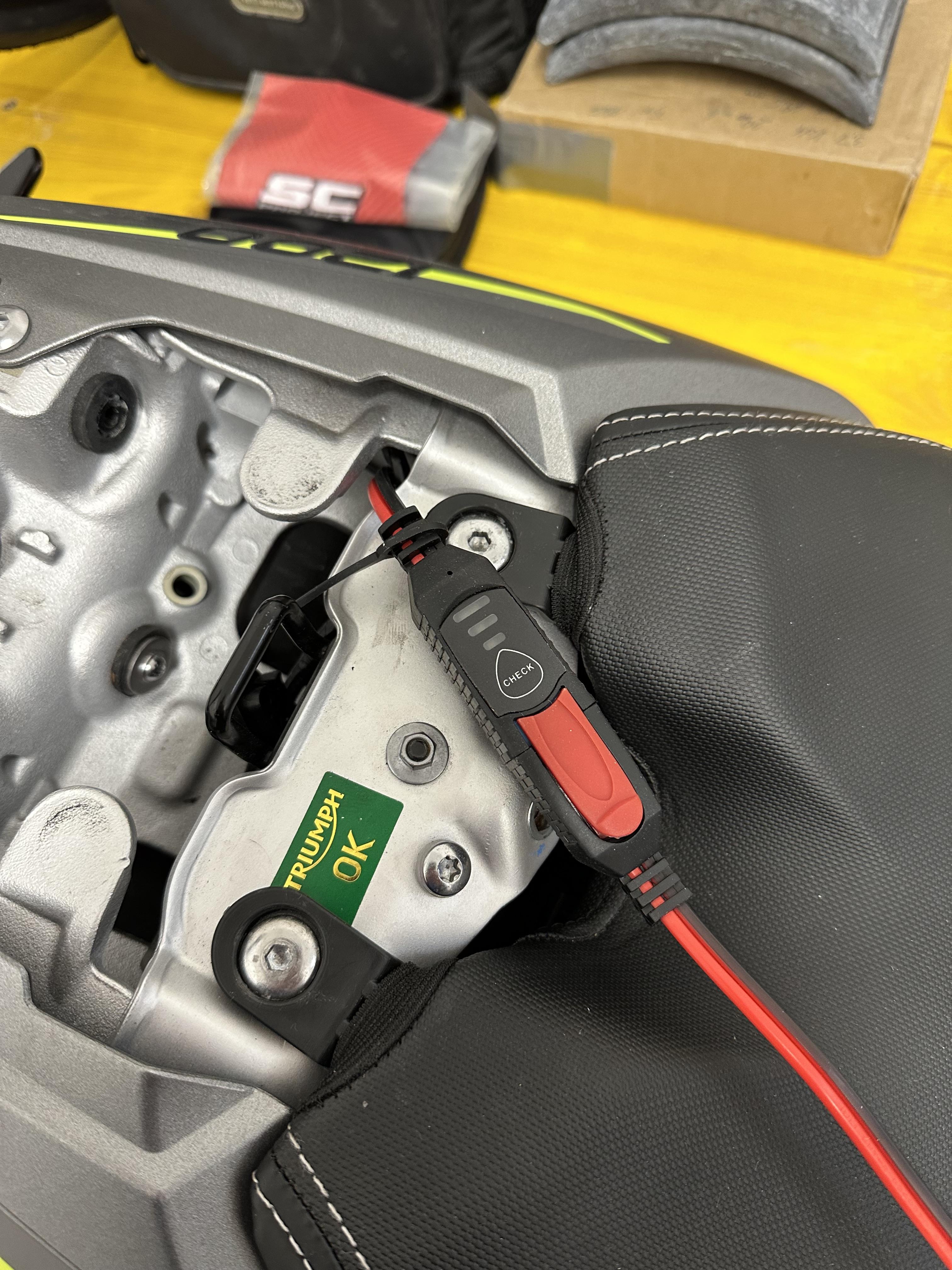

adryanh Geschrieben 28. Januar 2024 report Geschrieben 28. Januar 2024 Ich habe seit einigen Jahren den Procharger 4000 und habe mir für die Speedy dazu das passende Adapterkabel gekauft, um über die vorhandene Borsteckdose zu laden. So komfortabel habe ich noch nie eine Batterie geladen bzw. bei Laune gehalten. Cool an dem Gerät ist, dass es auch mit allen anderen Motorradbatterien meines Fuhrparks kompatibel ist. Odin reagierte darauf 1 Zitieren

Odin Geschrieben 29. Januar 2024 report Geschrieben 29. Januar 2024 Geht wunderbar über die Zubehörsteckdose - schon den 3. Winter - wird das 5A-Ladegerät so alle 4 Wochen für 6 Stunden angesteckt. Verwende das CTEK CT5 Powersport mit passenden Zigarettenanzünder-Kabel (56263) für 12V. Reifenfresser und adryanh reagierten darauf 1 1 Zitieren

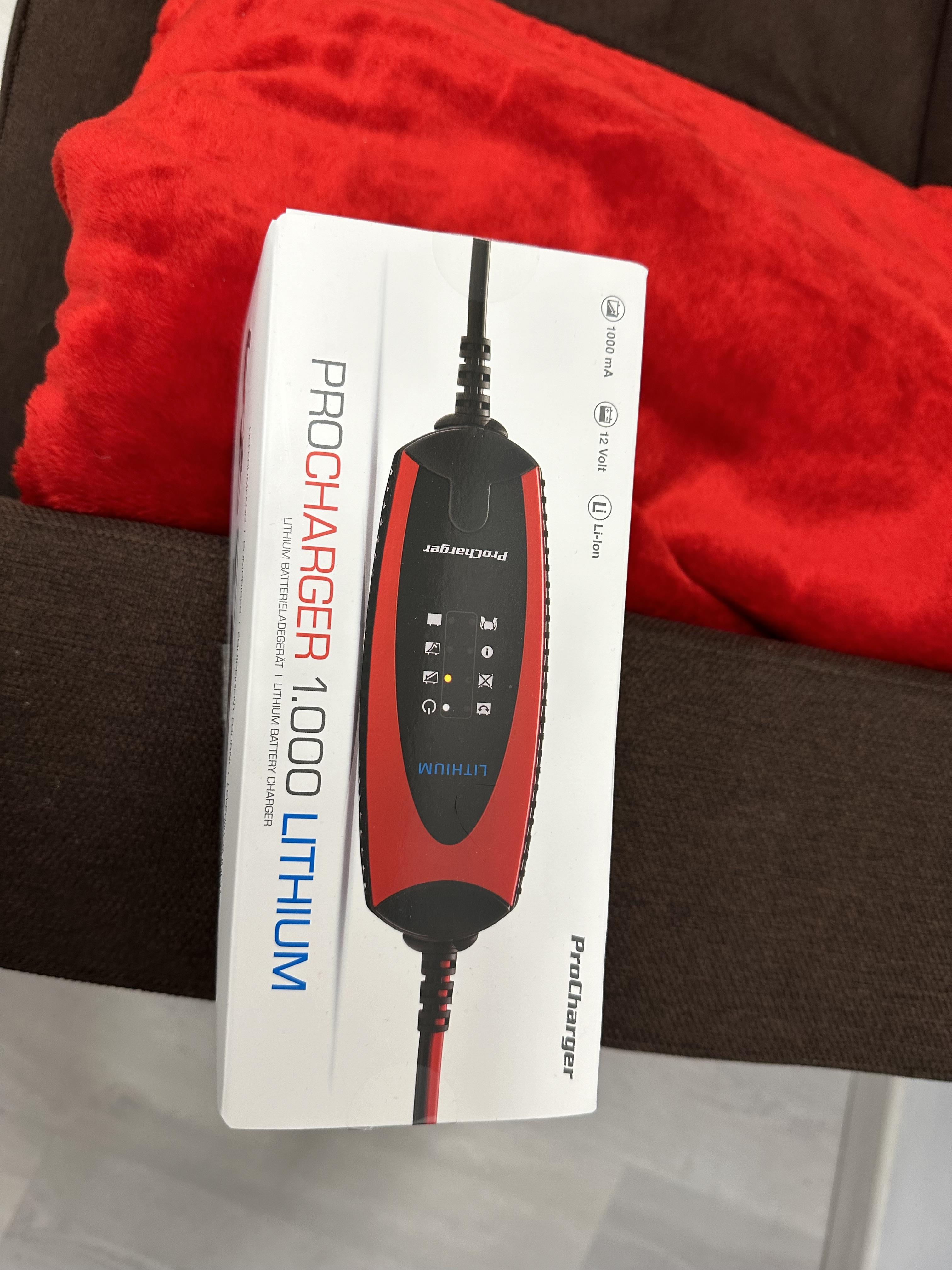

Haschmich Geschrieben 20. Oktober 2024 report Geschrieben 20. Oktober 2024 Hallo Leute, am Freite habe ich auch mein RS1200 in Cardival Red bekommen. Wollte den auch über den Bordnetzanschluss am Motor (serienmäßig verbaut) aufladen. Leider passiert hier nichts. Habe mir Extras den Optimate Lagegerät mit dem Adapter von Triumph gekauft. Nach Anschluss leitet die 3. LED Leuchte 1 Minute lang rot und dann hört es auf. Was muss ich hier für beachten ? Muss die Zündung an sein oder der Schllüssel in der Nähe ? Vielen Dank für die Infos und Feedbacks Zitieren
karmer Geschrieben 21. Oktober 2024 report Geschrieben 21. Oktober 2024 @Haschmich: Ich vermute irgendein Kontaktproblem am Stecker oder der Hülse. Zündung muss natürlich nicht an sein. Ggf. über Schlüssel die Wegfahrsperre deaktivieren, also drücken bis Symbol auf grün ist. Zitieren
