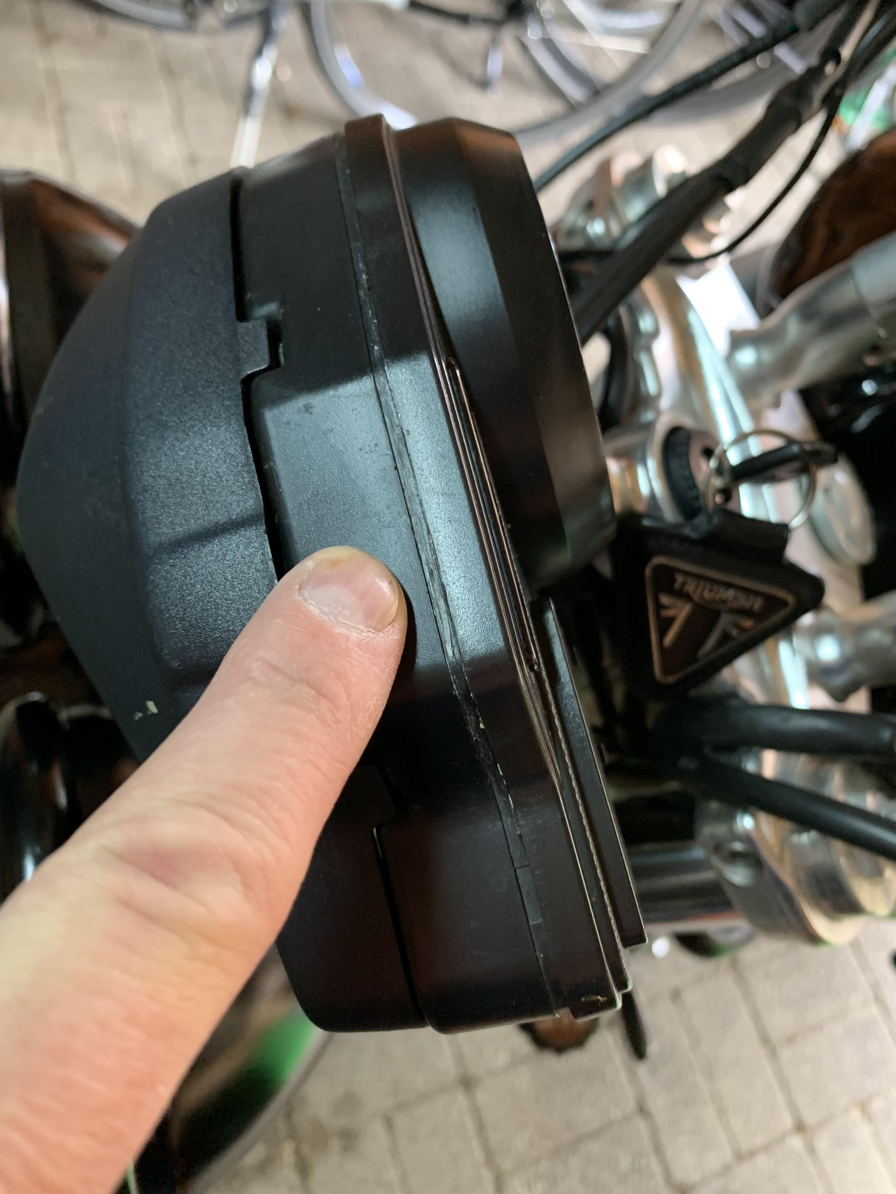

Prklz Geschrieben 18. Januar 2022 report Teilen Geschrieben 18. Januar 2022 Moin ich hatte das selbe Problem, das mein Tacho falsche Km/h Anzeigte. Alle dachten es wäre der Magnetring vom Tacho, hab ich getauscht. Nix TuneECU ausgelesen, nix. Irgendwann traf ich jemanden, mit dem selben Modell. Der meinte dann ich sollte mal den Tacho abschrauben und aufmachen. Sind nur nen paar Schrauben auf der Rückseite. Dann in der Wohnung paar Tage aufbewahren und beim zusammen Schrauben, eine Klebedichtung mit reinmachen. Wup, das Problem hat sich erledigt. Die Tachos der 595N ziehen Feuchtigkeit und fangen dann an zu spinnen. Zitieren Link zu diesem Kommentar Auf anderen Seiten teilen Mehr Optionen zum Teilen...

Joe Ka Geschrieben 19. Januar 2022 report Teilen Geschrieben 19. Januar 2022 (bearbeitet) Wenn man die 595n ohne Flyscreen fährt montiert man normalerweise eine zusätzliche Abdeckung hinten am Tacho https://www.bikebandit.com/oem-parts/2003-triumph-speed-triple-instruments/o/m17607sch566278 Wenn man das nicht dran hat ist der Stecker schon etwas exponiert. In seinem Banner im Profil hat Prklz ein Bild von seiner Maschine, er fährt einen anderen Flyscreen, bei dem der Tacho hinten nicht komplett verdeckt ist, zudem meine ich, dass er die hintere Abdeckung nicht hat. Vielleicht kommts daher - denn auch wenn noch keiner davon gehört hat, scheint seine Maßnahme ja Wirkung gezeigt zu haben. Vielleicht wusste der, der ihm den Tipp gegeben hat, ja auch nicht das es diese Abdeckung gibt, hat das gleiche Problem auf die gleiche Weise gelöst und es verallgemeinert. Ps. die Abdeckung gibts übrigens noch neu, ich meine zwischen 30-40€, Starfighter fragen und so :) Bearbeitet 19. Januar 2022 von Joe Ka Zitieren Link zu diesem Kommentar Auf anderen Seiten teilen Mehr Optionen zum Teilen...
Prklz Geschrieben 8. Juni 2022 report Teilen Geschrieben 8. Juni 2022 Moin. Doch ich fahre die originale Tachoabdeckung von Triumph, für mein Modell. Trotzdem ist die werksseitige Verbindungsnut nicht Wasserdicht verarbeitet. Dadurch kann dann Feuchtigkeit eindringen. Und ich habe nicht den Tachofehler über die ECU auslesen wollen. Das kam falsch rüber. Ich habe das aktuelle Tune erneut aufgespielt. Das hatte ich vorher zwar schon drauf, wurde mir aber dennoch empfohlen. Tachomagnetring getauscht ergab ja auch kein Ergebnis. Und bevor ich die Lösung mit der Dichtung bekam, hatte ich ständig Fehlermeldung. Schön mäßig durchs Dorf und KmH zeigte 800 bis 900 KmH an. Motorleuchte flackerte. Hat mich richtig fuchsig gemacht. Auf dem Bild seht ihr, welche Verbindung ich meinte joe8353 reagierte darauf 1 Zitieren Link zu diesem Kommentar Auf anderen Seiten teilen Mehr Optionen zum Teilen...
