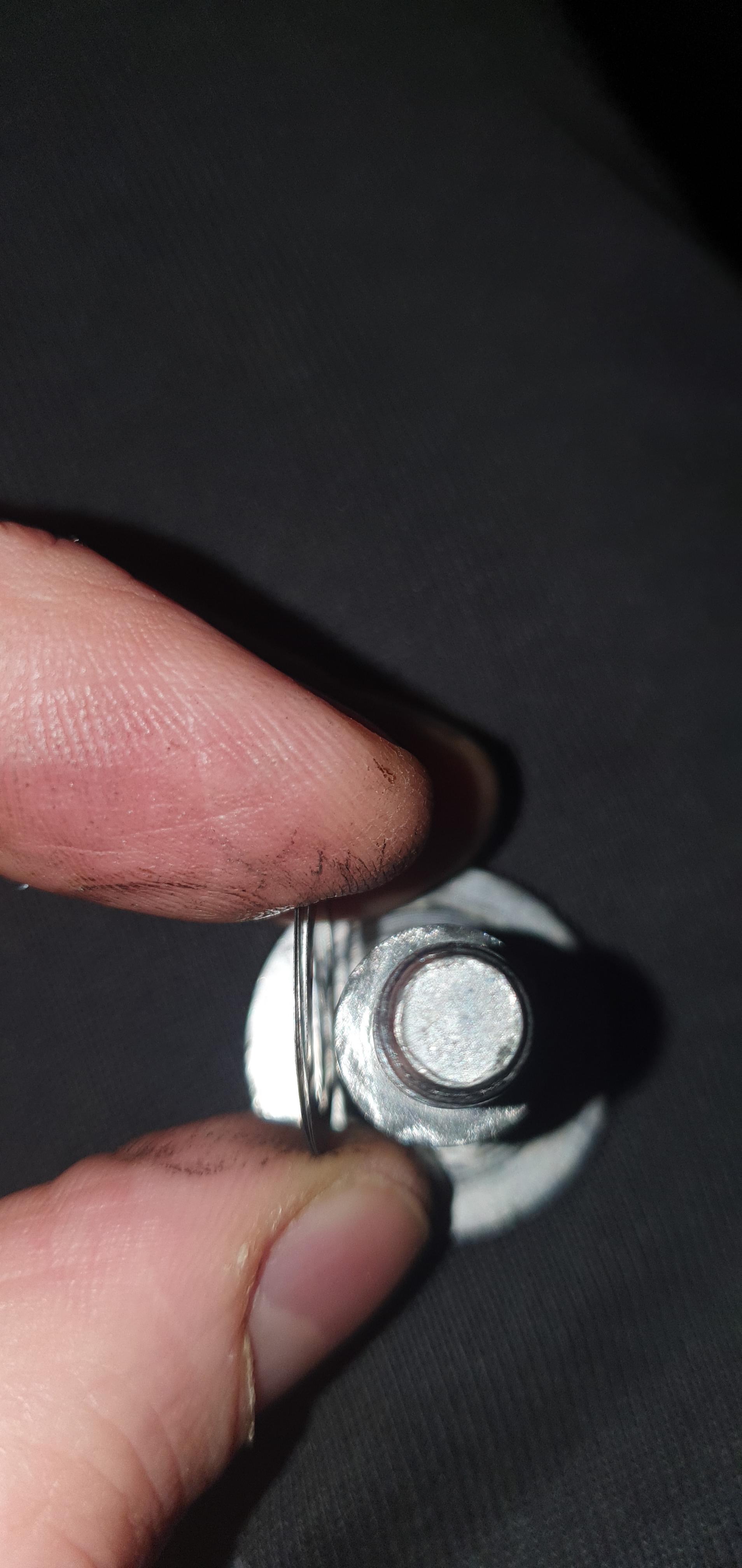

Jünner Posted October 15, 2021 Report Share Posted October 15, 2021 passt zwar nicht ganz hier rein , aber ich habe diese Woche erst einmal das große Spiel im Bereich des Schaltgestränges minimiert ( fast ganz entfernt) daduch habe ich jetzt eine 1zu1 Wirkung der kleinsten Bewegung des Schalthebels auf die Schaltwelle.Wie sich das fährt werde ich morgen sehen.Das gewackele ist auf alle Fälle raus. Quote Link to comment Share on other sites More sharing options...

Rfighter Posted December 7, 2021 Report Share Posted December 7, 2021 Am 15.10.2021 um 22:19 schrieb Jünner: passt zwar nicht ganz hier rein , aber ich habe diese Woche erst einmal das große Spiel im Bereich des Schaltgestränges minimiert ( fast ganz entfernt) daduch habe ich jetzt eine 1zu1 Wirkung der kleinsten Bewegung des Schalthebels auf die Schaltwelle.Wie sich das fährt werde ich morgen sehen.Das gewackele ist auf alle Fälle raus. Quote Link to comment Share on other sites More sharing options...
Rfighter Posted December 7, 2021 Report Share Posted December 7, 2021 Das unterschreibe ich so! Das mit dem Spiel hab ich auch gemacht . Kann ich nur weiter empfehlen. Einfach eine passende Distanzscheibe rein . Ich bin auch dran den Kupplungsgriff so ein zustellen. Im Hinterrad noch ein Gibsbecher drin . Und die Welt ist in Ordnung Quote Link to comment Share on other sites More sharing options...
bernd w. Posted December 7, 2021 Report Share Posted December 7, 2021 Den Schalthebel habe gleich nach dem Kauf spielfrei gemacht. Was meinst Du mit Gipsbecher? @SpeedRS2020, bist Du nach dem Umbau schon gefahren? Der Chinahebel hat ja eine andere Form. Irgendwie könnte ich mir vorstellen daß da irgendwas mit dem Fuß kollidieren könnte. Gruß Bernd Quote Link to comment Share on other sites More sharing options...
