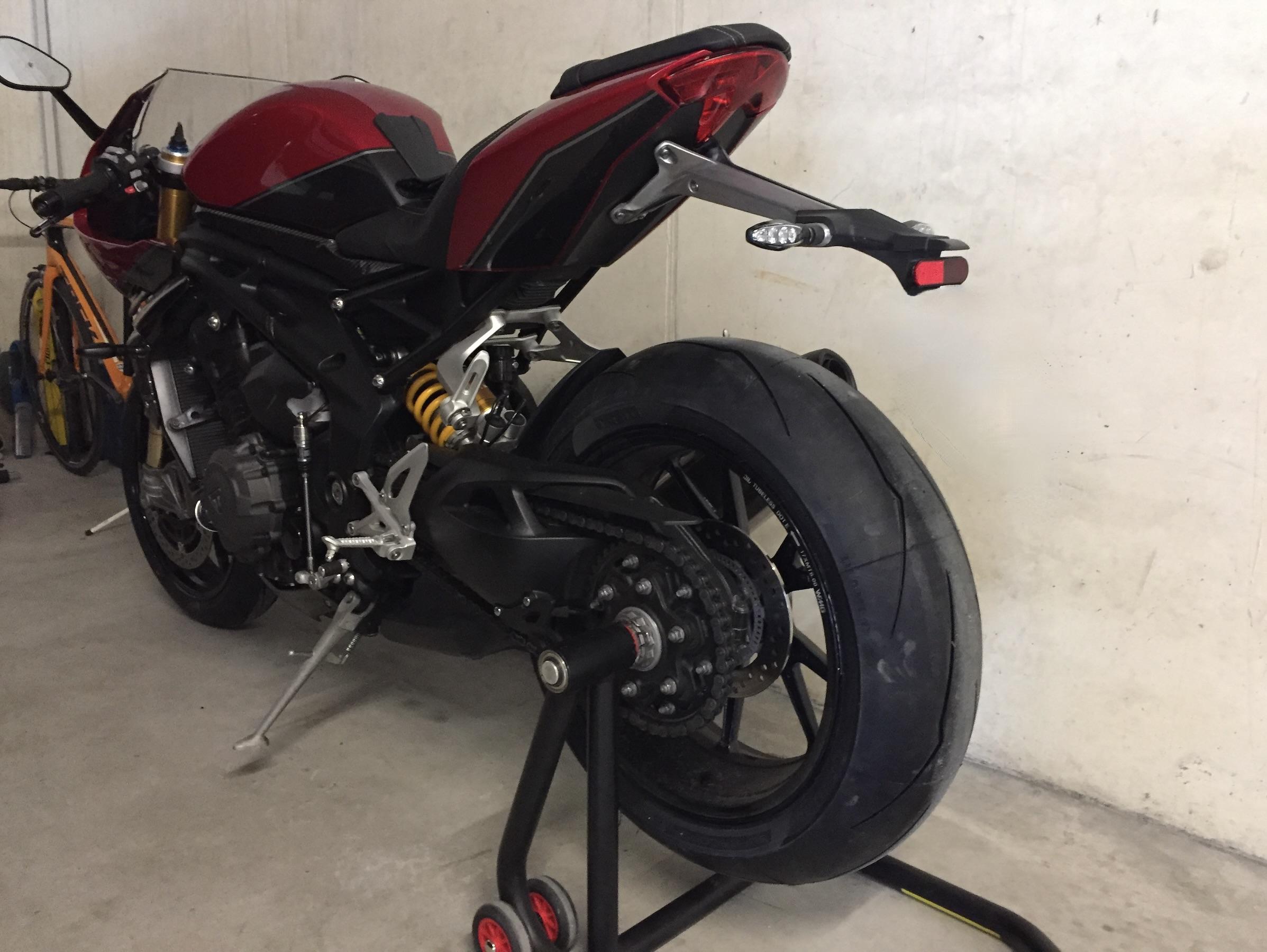

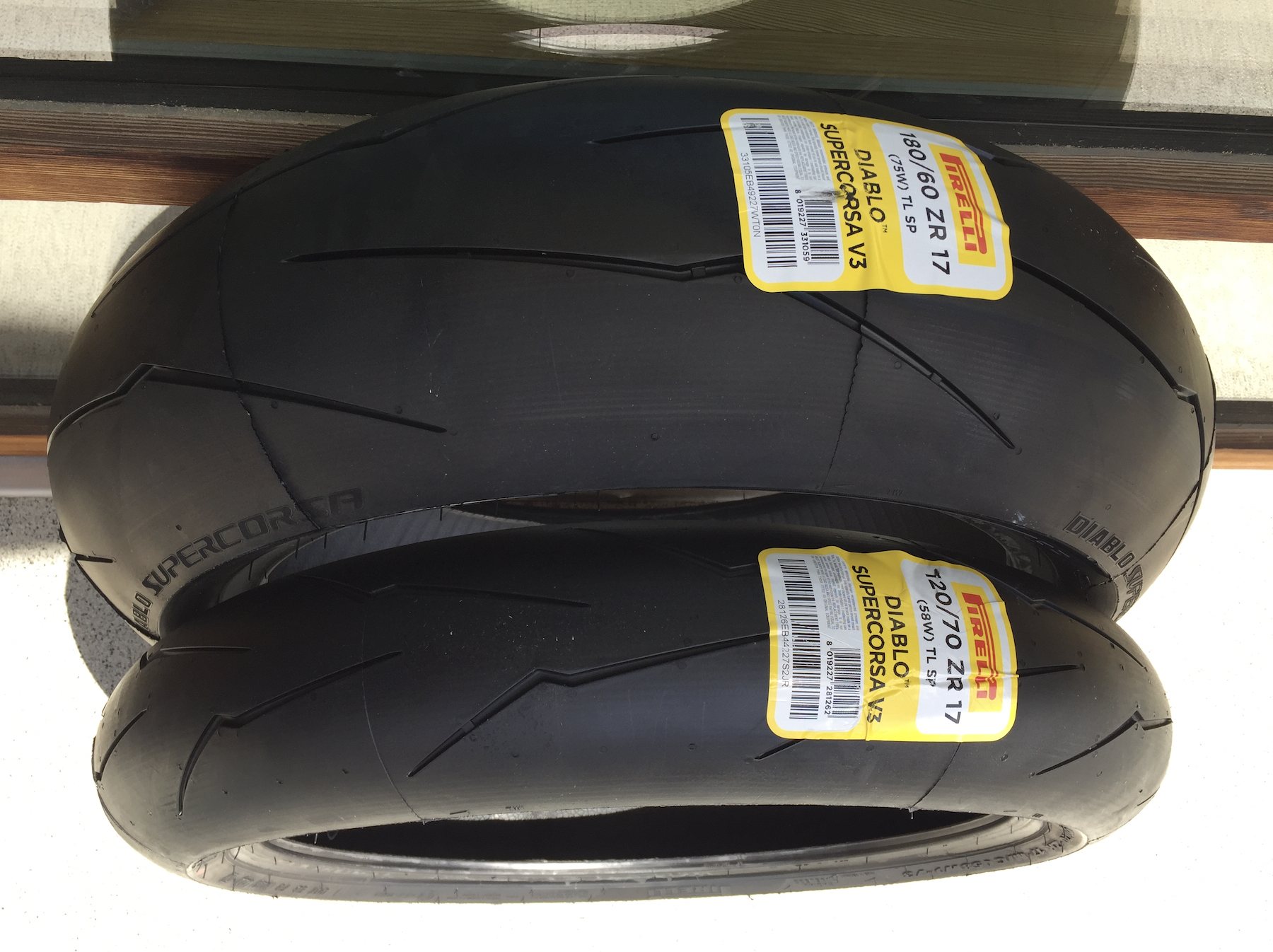

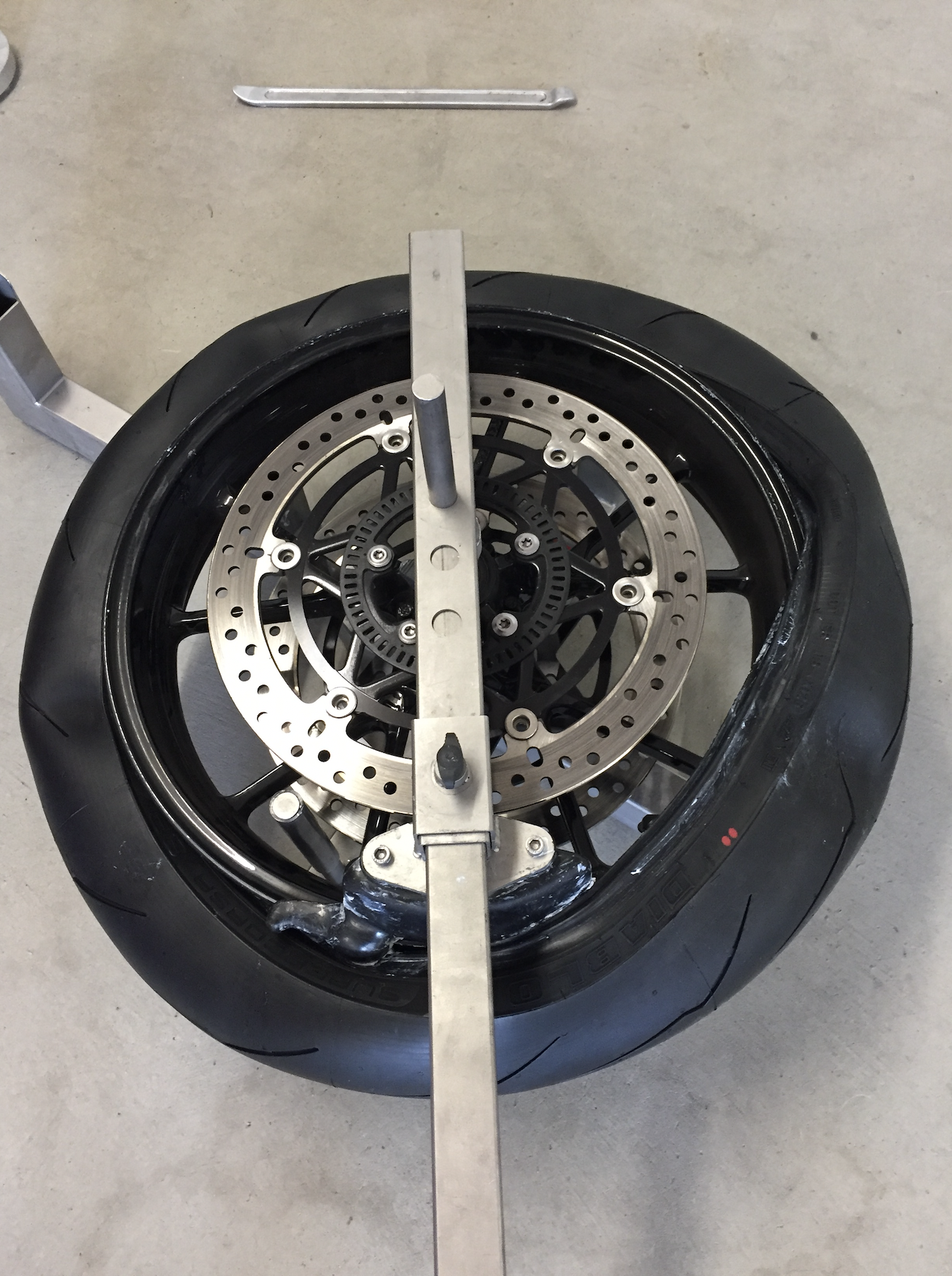

Serpel Geschrieben 14. Juli 2023 report Teilen Geschrieben 14. Juli 2023 Heute sind die Supercorsa (früher als geplant) gekommen und ich konnte es nicht erwarten, sie gleich auszuprobieren, obwohl die aktuell aufgezogenen Power Cup noch gut sind. Also über Mittag montiert und abends Probefahrt gemacht - die Michelin können ja später nochmal. Hinten hab ich sie in 180/60 bestellt, da ich dieses Format auf der Straße definitiv einfacher zu fahren finde als die 190/55-Walzen. Montage ging prima, obwohl die Pirellis recht störrische Biester sind: Fahren ging noch besser, weil die Reifen zur Triumph perfekt passen. Speziell in punkto Komfort war ich überrascht, weil ich von diesen verkappten Rennreifen alles andere erwartet hatte als Federungseigenschaften. Der Power Cup ist diesbezüglich zu weich und kommt mit seiner Eigendämpfung der Fahrwerksdämpfung in die Quere. Öfter mal stuckerte speziell das Vorderrad, was bei den Pirellis nun gar nicht mehr der Fall ist. Hier passt alles zusammen und verleitet vom ersten Meter an, Gas zu geben. Aber aufpassen! Die Reifen müssen erst eingefahren werden und die ersten Kurven kommen erst am Pass. Also im Rollmodus hinter den Autowagen her schleichen und sich in Geduld üben ... Dann der Pass: Viel handlicher als der 190/55er fällt der 180/60er in Schräglage und sehr zielgenau bleibt er dort, wo ich ihn haben will. Immer tiefer, immer flotter. Selten war ein Reifen so schnell eingefahren und auf Kante (hinten). Selten war es so einfach, die gedachte Linie in die Praxis umzusetzen wie mit diesen Supercorsa! Absolut stabil zieht das Motorrad seine Bahn um Kehren und Kurven. Dabei ist Haftung ebenso wie Pumpen beim Herausbeschleunigen kein Thema. Sehr souverän und sehr sicher machen diese Reifen schnell. Allerdings stimmen heute ausnahmsweise mal die Temperaturen auf 2000 Metern Höhe - das sollte nicht unberücksichtigt bleiben. War ich auf der S 1000 RR nie ein Freund von Pirelli, so gefallen mir diese Reifen auf der Triumph ausgesprochen gut. Einziger bisheriger Schwachpunkt ist ein etwas erhöhtes Aufstellmoment beim abrupten Korrekturbremsen in Schräglage. Muss aber nicht sein, wenn man den Schwung rechtzeitig durch gleichmäßiges Hineinbremsen heraus nimmt. Was besonders leicht fällt, denn auf der Bremse ist der V3 bockstabil. Kein Wunder, dass sich Triumph für diesen Reifen als Erstausrüstung entschieden hat. Gruß, Serpel Zitieren Link zu diesem Kommentar Auf anderen Seiten teilen Mehr Optionen zum Teilen...

Amerigo Geschrieben 14. Juli 2023 report Teilen Geschrieben 14. Juli 2023 (bearbeitet) On 11/7/2021 at 8:35 PM, Rob_92 said: Wie sind die Diablo Supercorsa SP V3 Im nassen/Regen? Nein danke. Der Supercorsa muss richtig warm sein. Dann ist er sensationell, sicher was vom Besten an Hypersport-Reifen. Aber weder Alpenpässe, noch kühle Morgen, noch Regen sind sein Ding. Drum fahr ich jeweils eine Liga drunter, also den Rosso Corsa IV und ähnlich. Das funktioniert auch bei weniger perfekten Bedingungen. Im Moment vorne den Rosso Corsa IV, hinten Dunlop MK3 Das verlinkte Foto in deinem ersten Beitrag sieht super seltsam aus, so etwas habe ich noch nie gesehen. Kann das Reifenbild überhaupt nicht deuten. Ich habe nicht die geringste Ahnung, wie man sowas erzeugt. Gruss Amerigo // Erst später bemerkt: Serpel hat einen alten Thread aus 2021 gekapert :-) alle Kommentare zum ersten Posting sind also sinnlos. Serpel, hast du den Reifen auch mal in die Sonne gelegt, bevor du den aufgezogen hast? Wäre so mein Tipp. Bearbeitet 14. Juli 2023 von Amerigo Zitieren Link zu diesem Kommentar Auf anderen Seiten teilen Mehr Optionen zum Teilen...
Serpel Geschrieben 14. Juli 2023 report Teilen Geschrieben 14. Juli 2023 Ja, ja - auf dem ersten der drei Fotos hatte ich nur kurz Hochkant gestellt. Zuvor waren sie ne halbe Stunde in der prallen Sonne gelegen und richtig heiß. Gingen dann relativ gut in die Felge ... Gruß, Serpel Zitieren Link zu diesem Kommentar Auf anderen Seiten teilen Mehr Optionen zum Teilen...
