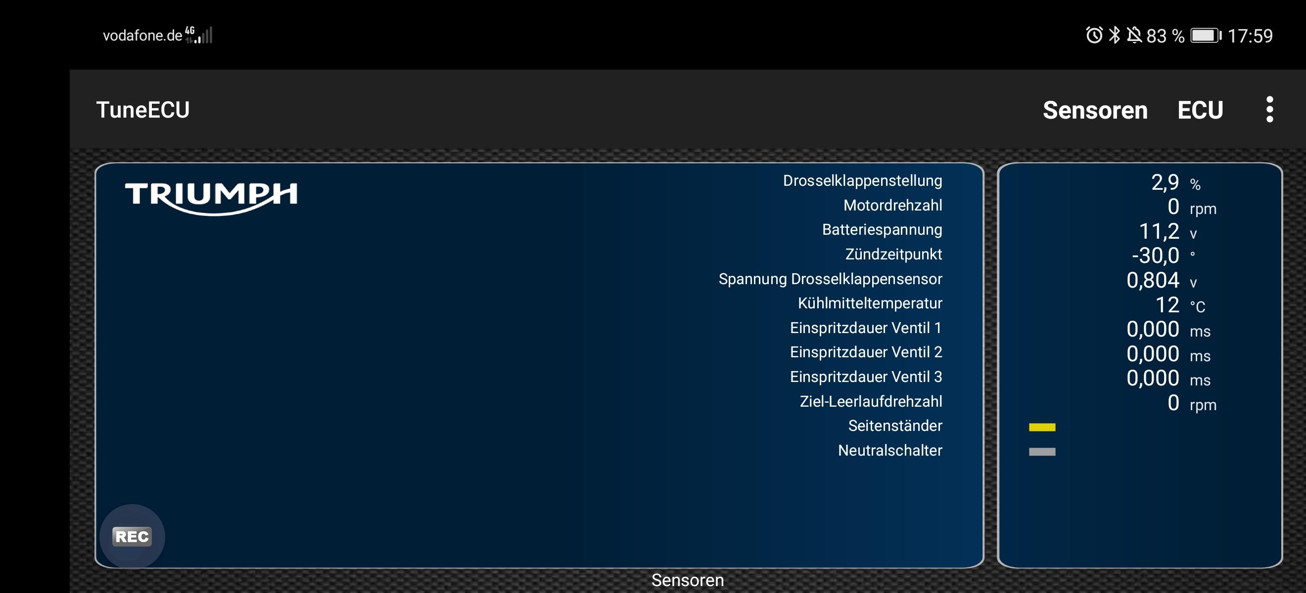

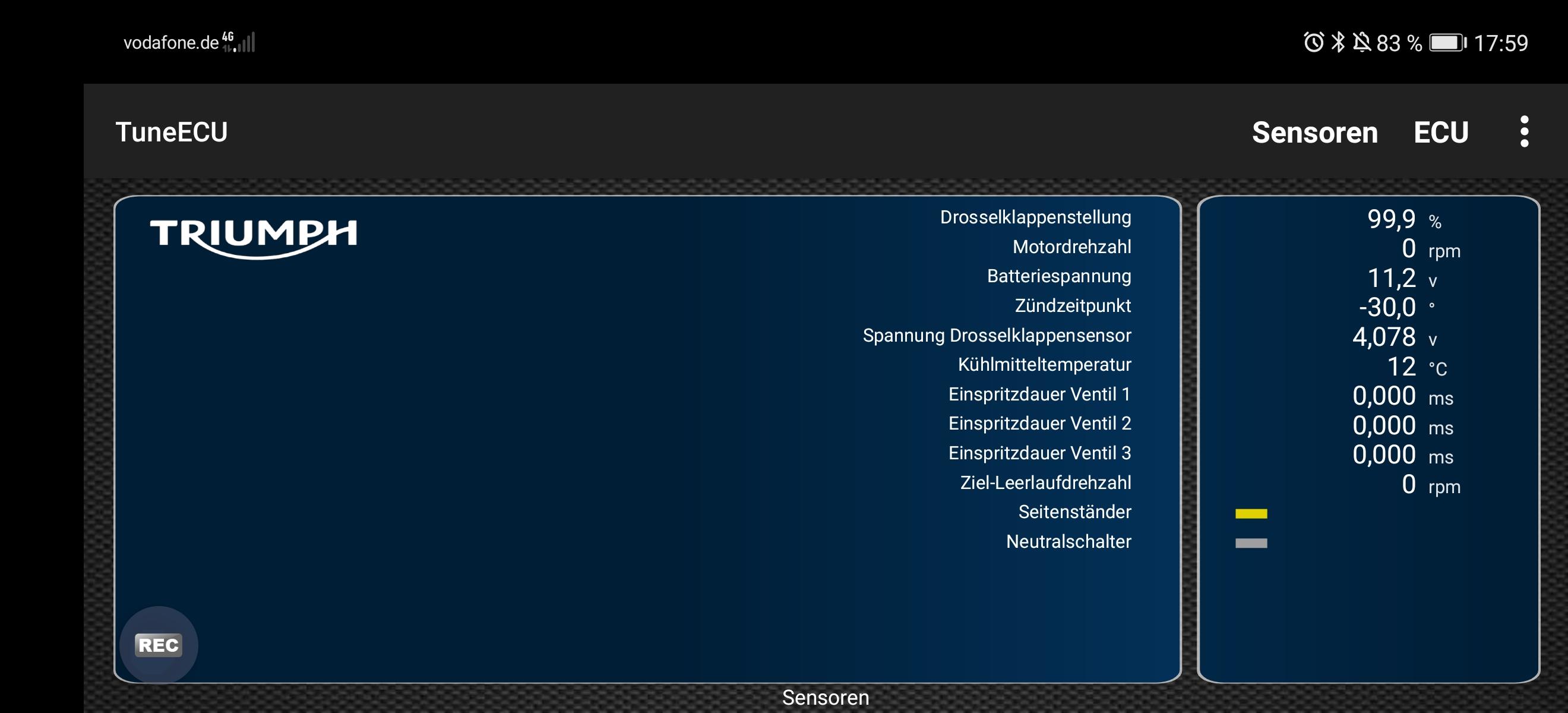

TripleHH Geschrieben 11. November 2021 Autor report Teilen Geschrieben 11. November 2021 Kleines Update. Habe mal die Werte für den Drosselklappensensor (TPS) ausgelesen. Wenn der Gasgriff auf Null steht hat die DK 2,9% und 0,8 V. Gasgriff auf 100% sagt auch die DK knapp 100% und ca. 4,1 V. Also werde ich morgen mal den Sensor ausrichten. Frage: Ist aber ein Unterschied von Minimum zu Maximum von ca. 3,3 V im Normbereich? Zitieren Link zu diesem Kommentar Auf anderen Seiten teilen Mehr Optionen zum Teilen...
Jochen ! Geschrieben 13. November 2021 report Teilen Geschrieben 13. November 2021 Moin Zündzeitpunkt minus dreißig Grad ? Zündung also dreißig Winkelgrade nach OT. Irgendwie scheint mir das nicht wirklich stimmig. Evtl. hat mal einer der T-ECU Spezialisten hier einen Vergleich parat, denn ich selber habe diesen Wert nicht mehr in Erinnerung. Gruss, Jochen ! Zitieren Link zu diesem Kommentar Auf anderen Seiten teilen Mehr Optionen zum Teilen...
SiRoBo Geschrieben 13. November 2021 report Teilen Geschrieben 13. November 2021 1 hour ago, Jochen ! said: Zündzeitpunkt minus dreißig Grad ? Vor dem Starten ganz normal. Bei laufendem Motor dann natürlich nicht mehr. Zitieren Link zu diesem Kommentar Auf anderen Seiten teilen Mehr Optionen zum Teilen...
Jochen ! Geschrieben 13. November 2021 report Teilen Geschrieben 13. November 2021 Danke. Und wie sieht es während des Startvorganges aus ? . Zitieren Link zu diesem Kommentar Auf anderen Seiten teilen Mehr Optionen zum Teilen...

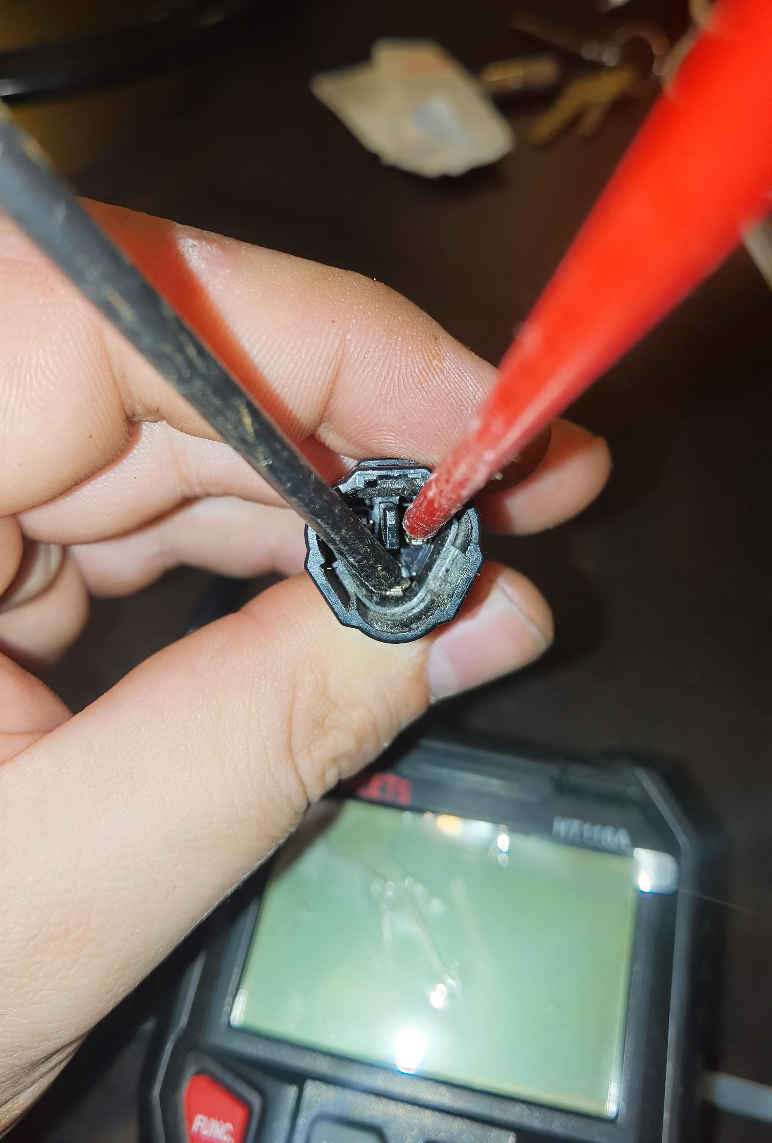

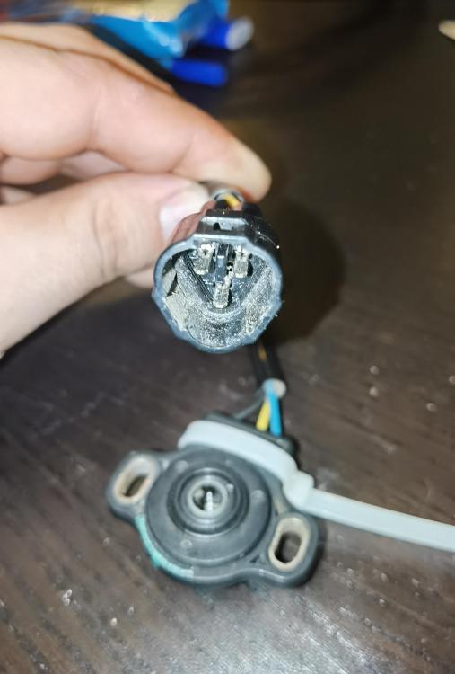

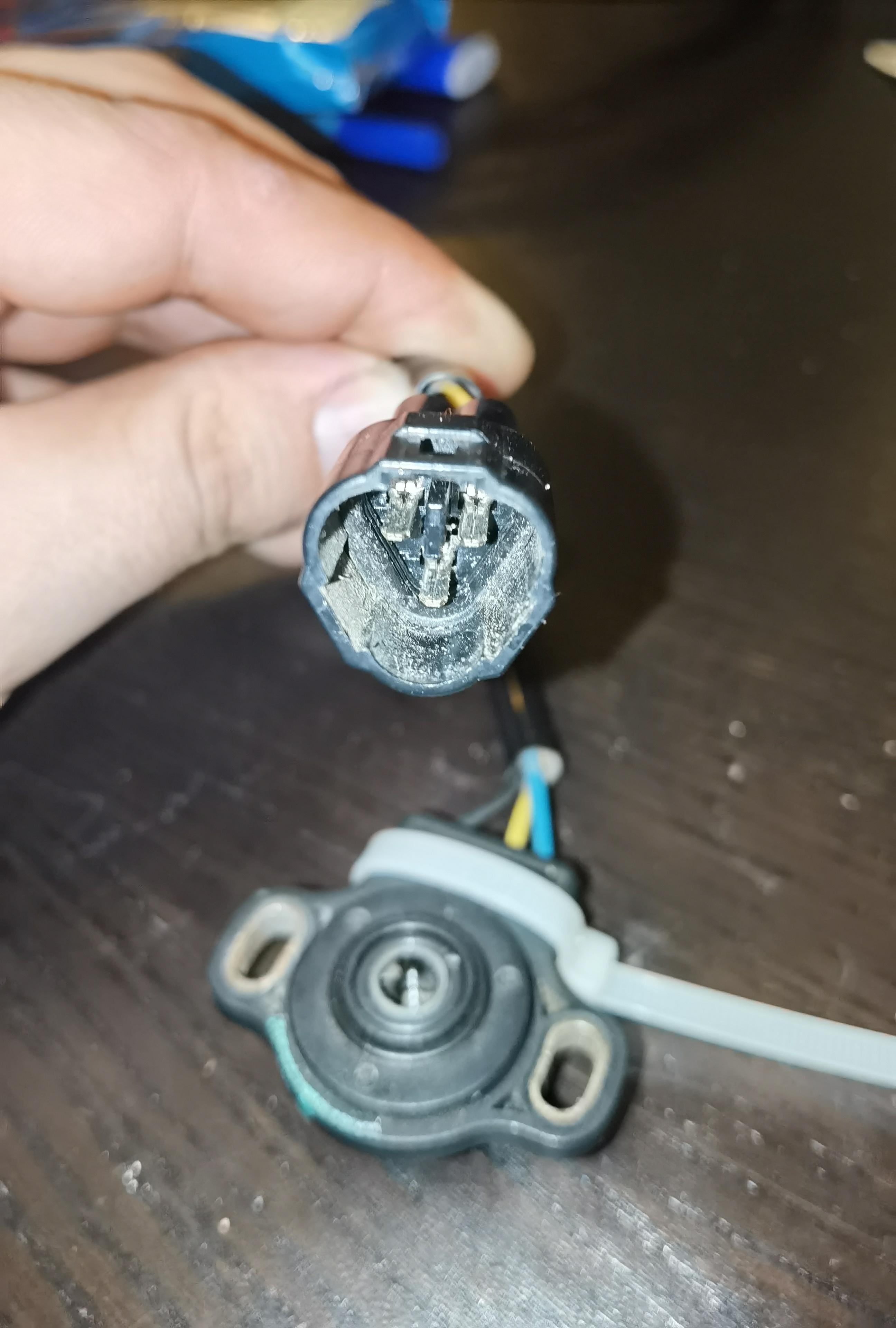

TripleHH Geschrieben 13. Dezember 2021 Autor report Teilen Geschrieben 13. Dezember 2021 Ich möchte nicht nur Fragen stellen, sondern auch ein wenig Input liefern. Hier einmal ein Test zum Drosselklappensensor /TPS. Gemessen wird der Widerstand (bitte um Korrektur falls falsch) an den Kontakten oben rechts (gelb) und unten (schwarz). Versuchsaufbau siehe Bilder. Die korrekte Funktionsweise wäre ein Anstieg des Wertes, gleichmäßig zum Drehimpuls. Im Video ist zu erkennen, dass der Wert im unteren Drittel deutlich zwischen 0,7 und 19 kOhm springt . Später (ab ca. 2,0 bis 5,5 kOhm) ist wieder ein sauberer Anstieg entsprechend dem Drehimpuls zu sehen. 1639432271591.mp4 Zitieren Link zu diesem Kommentar Auf anderen Seiten teilen Mehr Optionen zum Teilen...
