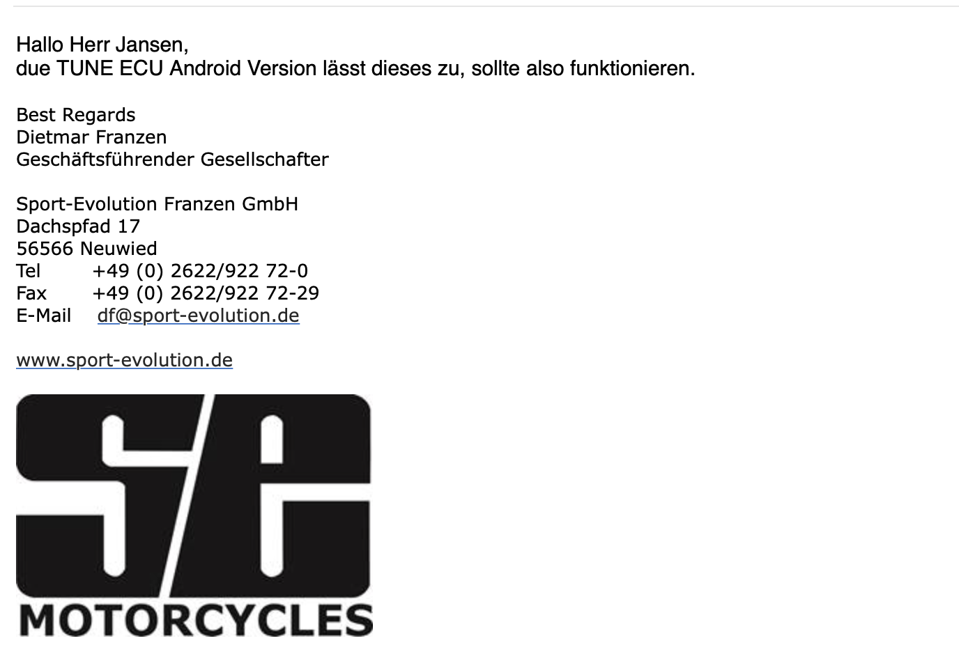

Hallo Leute,
zu dem Thema Freischaltung der V-max- Begrenzung habe ich Dietmar Franzen von Sport Evolution angeschrieben. Hier seine Antwort.
Beste Grüße

Bei so nem Video schreibt einer, ohne Begrenzung hat er 173 mph gesehn .... also an die 280 km/h .... Öhm wers braucht ^^. Allerdings die Sache hier mit dem Mapping ist schon interessant.

Ich finde die Lösung auch gut, da man das Mapping immer wieder aufspielen kann, wenn dieses bei einem Softwareupdate beim Händler überspielt wurde. Ich hatte dies bei meiner damaligen Tuono machen lassen, da diese im unteren Bereich schlecht fahrbar war und war vom Ergebnis nach dem Flash schon sehr überrascht wieviel dies gebracht hatte. Bin noch ein wenig hin- und hergerissen wegen der Garantie.

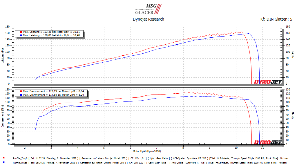

Zur Erklärung:
top Service bei MSG Glacer aus Dinslaken… am Samstag hingebracht und schon heute erfolgte die Rücklieferung der 1200RR - well done Bastian 👍🏼😊
„die blaue Linie auf dem Diagramm ist vorher und die rote nach der Abstimmung. Alle Werte gemessen am Hinterrad ! Für die Motorleistung rechnest du einfach 10% drauf.
Abstimmung habe ich mit dem alten Slick gemacht, daher ist die Linie nicht ganz gerade, da der Reifen schon ziemlich fertig war.Laut Tacho fährt sie jetzt etwas über 280 Km/h. Auspuffklappe ist dauerhaft auf und SLS deaktiviert.
Bin auf deine Feedback nach dem ersten Rennen gespannt.
LG Basti“
ich bin selbst gespannt wie sie sich fährt- kann ich derzeit aber leider nicht testen.
Im März 2023 geht’s mit Hafeneger  nach Almeria und Cartagena nach Spanien - dann schauen mer mal 🤷🏻‍♂️😊

Wie es aussieht, hast du nun überall ein bisschen mehr. Bin gespannt, wie es sich für dich beim Fahren anfühlt.
Mit welcher Software stimmt der das Motorrad ab? Möchtest du uns auch sagen, was du bezahlt hast?
Gruß
Macht Basti mit Tune Ecu…
