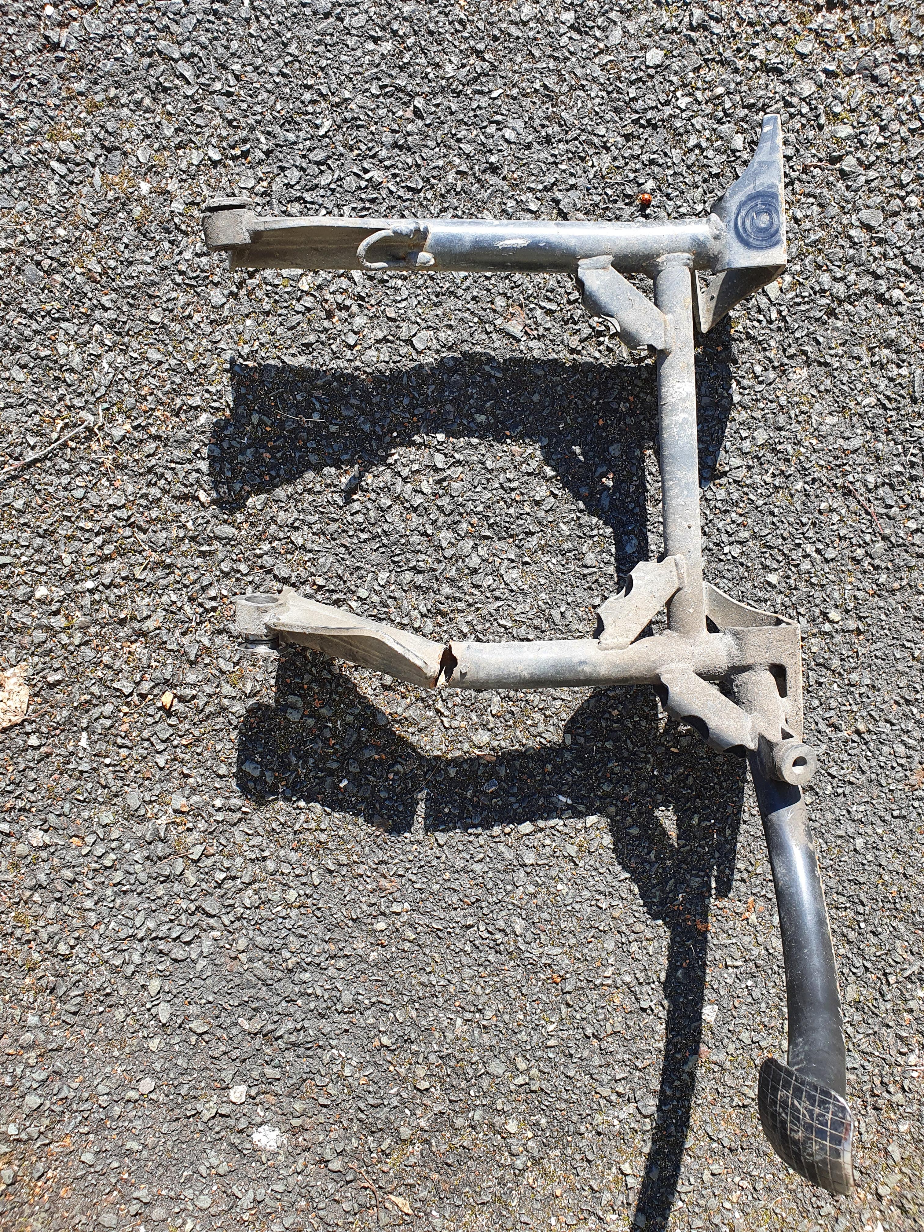

Didi58 Geschrieben 27. Februar 2022 report Geschrieben 27. Februar 2022 Hallo zusammen , gestern ist mir beim aufbocken auf den Hauptständer an der Tankstelle , ein Standrohr des Hauptständer gebrochen . Ich werde die nächsten Tagen mal den Hautständer abbauen (scheint nur an 2 Schrauben und einer Feder zu hängen) . Ein Kollege hat sich bereit erklärt den Holm zu schweißen . Werde mich wieder melden , vielleicht sogar mit Bilden . Hat jemand anderes auch schon Probleme mit dem Hauptständer ?? Soweit ich mich erinnre gab es da doch mal einen Rückruf ?? Zitieren
Didi58 Geschrieben 28. Februar 2022 Autor report Geschrieben 28. Februar 2022 Hallo zusammen , ich hab heute mal den Hauptständer abgebaut und ihn zum freundlichen gebracht . Laut freundlichem ist das Ersatzteil (T2081719) nicht lieferbar . Zitieren

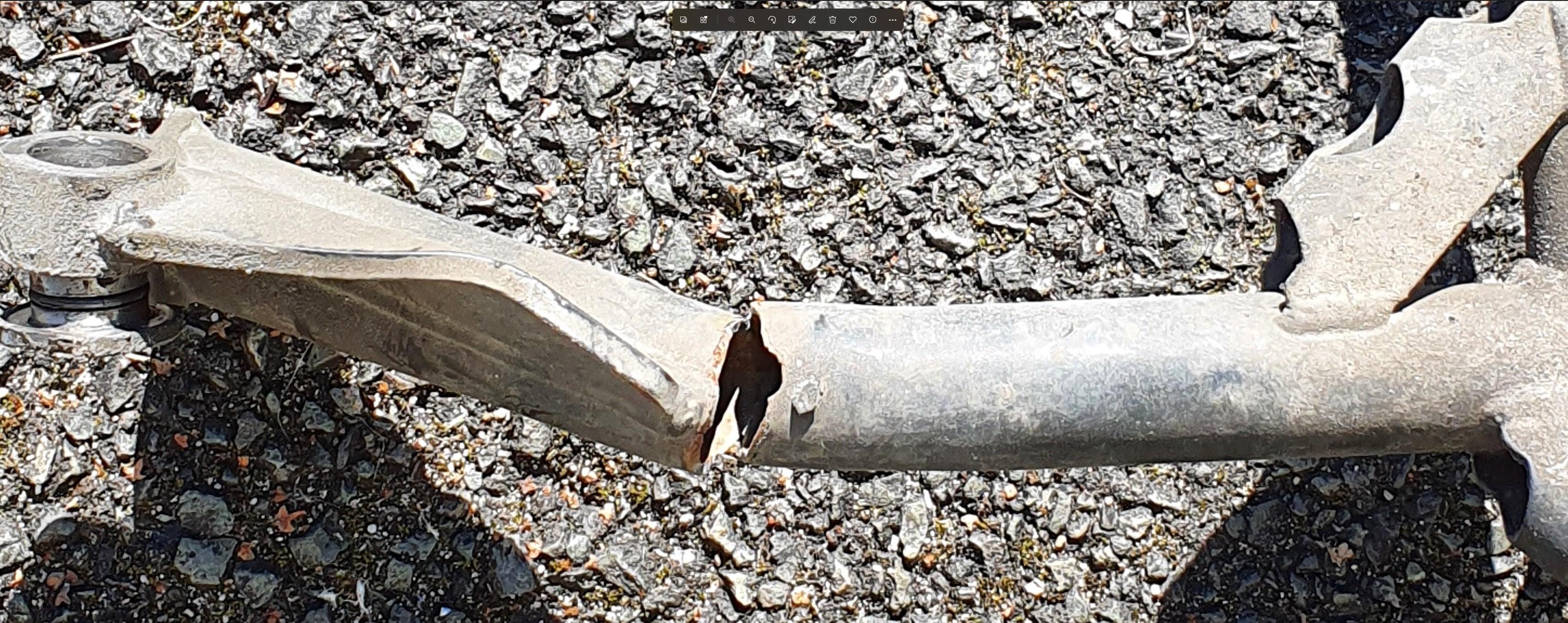

bernd w. Geschrieben 28. Februar 2022 report Geschrieben 28. Februar 2022 Ich würde vorm Schweißen noch ein Stück Rohr einschieben, dann bricht er da nie wieder. Gruß Bernd Kurver reagierte darauf 1 Zitieren

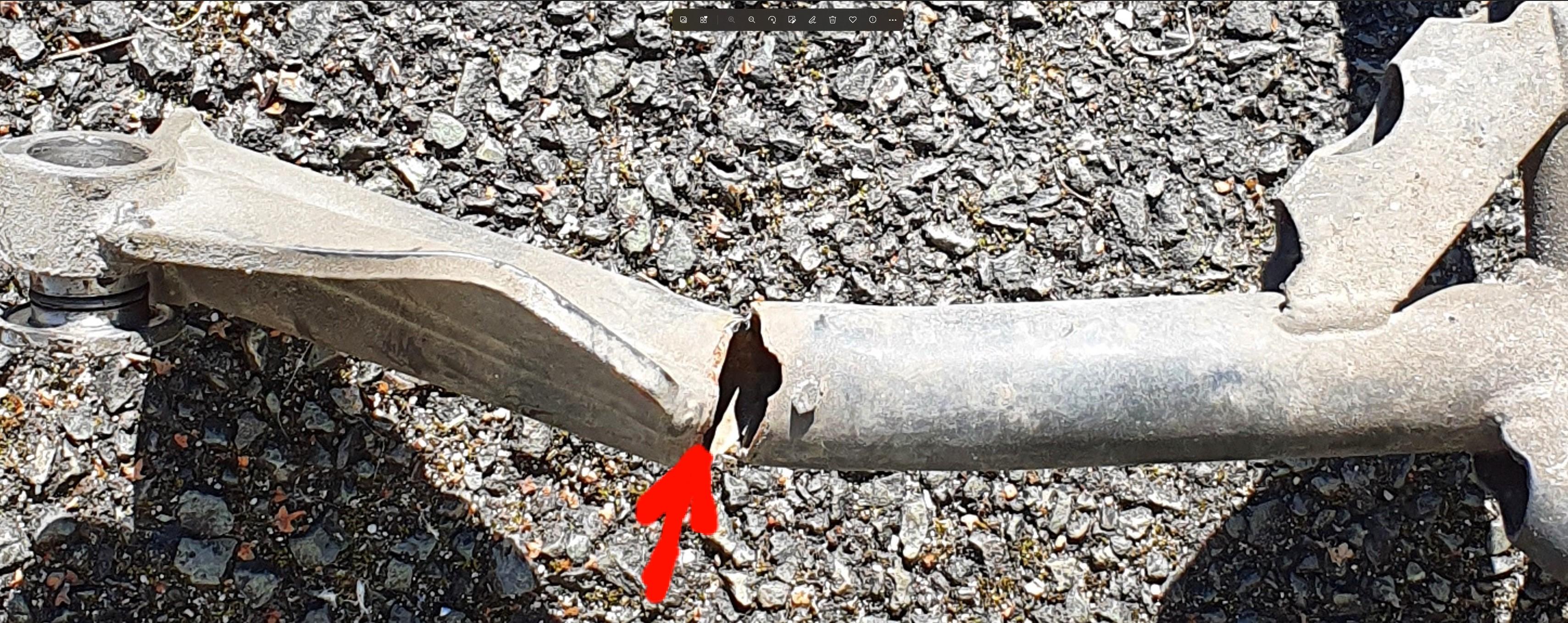

Hinundher Geschrieben 28. Februar 2022 report Geschrieben 28. Februar 2022 (bearbeitet) Der Riss ist am Ende der angeschweißten Lasche (quasi Sollbruchstelle). Da ist mit Rohr drüber auch nicht wirklich geholfen (da das Rohr ja im Bereich der Lasche geschlitzt sein müsste). Der Auslauf der Schweisnaht bzw. auch der Lasche selbst hätte anders ausschauen müssen. VG, der P. Bearbeitet 28. Februar 2022 von Hinundher joe8353 reagierte darauf 1 Zitieren
bernd w. Geschrieben 28. Februar 2022 report Geschrieben 28. Februar 2022 Ich meinte ein Rohr reinschieben, also innen. AEG, Hinundher, MiJaBe und 1 Weiterer reagierten darauf 2 2 Zitieren
AEG Geschrieben 1. März 2022 report Geschrieben 1. März 2022 Boah Dieter, das ist ja mal richtig k....! Ich hoffe, die TT ist oben geblieben. Das mit dem Rohr innen ist die einzig vernünftige Lösung; An einen Rückruf wegen des Ständers kann ich mich nicht erinnern. Vereinzelt habe ich schon davon gehört (im englischen Forum!). Zitieren
Didi58 Geschrieben 2. März 2022 Autor report Geschrieben 2. März 2022 vor 19 Stunden schrieb AEG: Boah Dieter, das ist ja mal richtig k....! Ich hoffe, die TT ist oben geblieben. Das mit dem Rohr innen ist die einzig vernünftige Lösung; An einen Rückruf wegen des Ständers kann ich mich nicht erinnern. Vereinzelt habe ich schon davon gehört (im englischen Forum!). Hallo Armin , ich konnte sie noch gerade so halten , es wahr sehr kippelig und ich hab mich schon gewundert ob ich über Winter so schwach geworden bin . Ich hab es zu dem Zeitpunkt noch gar nicht geschnallt was da passiert ist. Erst als Sie sich nicht abbocken ließ hab ich mal genauer hingeschaut . Hab am Montag mal den Hauptständer zum freundlichen gebracht und Ihn begutachten lassen . Mein Triumph Händler weigert sich was zu schweißen und würde es an einen Fachbetrieb weitergeben . Außerdem ist der Hauptständer verbogen und verwunden , ob man das alles wieder so gerade bekommt bezweifle ich . Dazu wäre es wesentlich teurerer als ein Ersatzteil (Ersatzteilnummer übrigens T 2081719 ca. 110 €) ist zwar gelistet aber bei Triumph nicht verfügbar . Über die Ersatzteilnummer und Google sind aber Teile in Europa verfügbar . Der Händler soll mir also Ersatz beschaffen . Bis dahin steht sieh halt auf dem Seitenständer . Also mal abwarten wann Ersatz kommt . Zitieren

mr.airbrush Geschrieben 30. April report Geschrieben 30. April (bearbeitet) Sorry nicht auf Datum geachtet. Auf dem Foto sieht das Material auch recht dünnwandig aus. Hoffentlich hält der Neue. Hast mal die Wandstärke gemessen? Bearbeitet 30. April von mr.airbrush Zitieren
