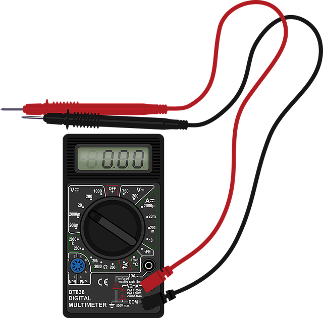

Stoani Geschrieben 4. April 2022 Autor report Geschrieben 4. April 2022 vor 5 Minuten schrieb joe8353: Hi, Du, der FH020AA ist grundsätzlich ok, hier im Forum wird einer aus der Suzuki V-Strom empfohlen, gleicher Hersteller ("Shindengen"), aber anderes Modell: Klick Ich denke, Dein Regler hat einfach einen Schuss weg (eigentlich unüblich, dass ein Regler so nach oben ausreisst). Deswegen nochmal die Frage: bist Du Dir GANZ GANZ sicher was Deine Meßwerte angeht? Ich hab auch schon 30V Ladespannung gemessen, ich hatte halt Wechselstrom eingestellt am Multimeter... Gerhard Ich habe den gleichen wie Multimeter am Bild ersichtlich und auch So eingestellt. Gerhard Zitieren

bernd w. Geschrieben 4. April 2022 report Geschrieben 4. April 2022 Vielleicht hab ich nen Knick in der Linse, aber steht der Messbereich auf "hfe"? Das ist für Transistormessung. Ansonsten würde ich auch sagen der Regler ist nicht i.O. Zitieren
Atlan Geschrieben 4. April 2022 report Geschrieben 4. April 2022 Auf deinem Bild scheint mir aber nicht der Bereich bis 20 Volt Gleichstrom eingestellt, ..... Bernd war schneller ..... Zitieren

joe8353 Geschrieben 4. April 2022 report Geschrieben 4. April 2022 Hi, auf dem Teil des Wahlschalters, der Richtung 20V Gleichstrom steht, ist ganz schwach erkennbar ein Punkt Ich hätt behauptet: passt so. Regler: naja, wie bei allem im Leben gibts auch hier mal einen 0-Kilometer-Ausfall. Unüblich, aber nicht unmöglich. Gerhard Zitieren
Stoani Geschrieben 4. April 2022 Autor report Geschrieben 4. April 2022 vor 3 Minuten schrieb bernd w.: Vielleicht hab ich nen Knick in der Linse, aber steht der Messbereich auf "hfe"? Das ist für Transistormessung. Ansonsten würde ich auch sagen der Regler ist nicht i.O. Der punkt liegt gegenüber hfe. Zitieren
bernd w. Geschrieben 4. April 2022 report Geschrieben 4. April 2022 Alles klar, nochmal richtig geschaut 😉 Zitieren
Stoani Geschrieben 4. April 2022 Autor report Geschrieben 4. April 2022 vor 3 Minuten schrieb joe8353: Hi, auf dem Teil des Wahlschalters, der Richtung 20V Gleichstrom steht, ist ganz schwach erkennbar ein Punkt Ich hätt behauptet: passt so. Regler: naja, wie bei allem im Leben gibts auch hier mal einen 0-Kilometer-Ausfall. Unüblich, aber nicht unmöglich. Gerhard Der punkt am Multimeter ist ganz schwach zu sehen. Werd den alten Regler nochmal anschließen und schauen was der sagt. Zitieren
