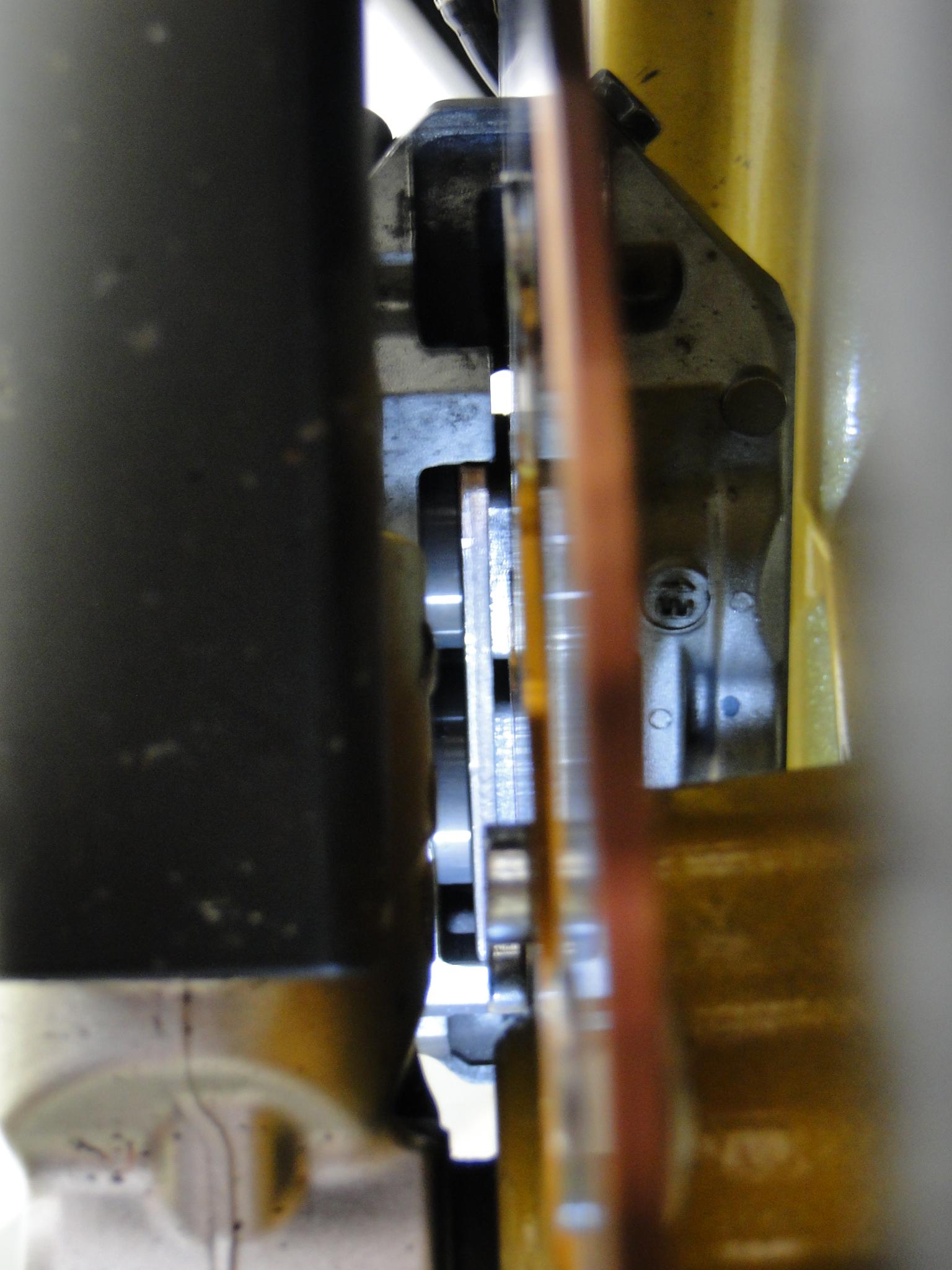

Pavelbronkowski Geschrieben 5. Mai 2022 report Geschrieben 5. Mai 2022 (bearbeitet) So noch mal meinen Senf dazu: Meines Erachtens verbessern sich die Kräfteverhältnisse bei längeren Kolben (oder Distanzen wie Ketchup sie beschreibt, oder alternativ dickere Beläge, dickere Bremsscheiben...) in Bezug zu Querkräften. Die Kolbenfläche über die die Kraft hydraulisch eingeleitet wird und da wo der Kolben die Kraft in den Belag überträgt stehen in einem besseren Verhältniss zur Führungsfläche der Kolbenbohrung im Sattel. Ein Verkanten wird schon allein dadurch reduziert weil der Kolben vollständig in der Bohrung sitzt (ja ich weiß "schwimmend" in der Dichtung). Hat ja auch technisch einen Hintergrund warum der Kolben eine Tasse ist, nicht nur wegen dem Gewicht. Den wandernden Druckpunkt / first pull soft Syndrom hatte ich auch bereits mit einigen Konfigurationen, wobei die 19er Radialbremspumpe die wirksamste Waffe dagegen war! Minimal war aber immer noch ein wandernder Druckpunkt. Ich hatte dann mal eher zufällig das ungleichmäßige Schleifgeräusch beim aufgebockten Vorderrad gehört und dann mal die Meßuhr angesetzt: alle Bremsscheiben (egal ob gebraucht, neu, original oder Alternativhersteller) haben einen Axialschlag von mehreren Zehnteln gehabt. Mit der Folge, dass wenn die Bremse lange genug nicht betätigt wurde, die Kolben entsprechend zurück gedrückt wurden. Dann erster Druck weich und länger, danach konstant, aber wirklich auf einem Niveau was viele hier vermutlich gar nicht mehr wahrnehmen würden... Und dann habe ich versucht die Bremsscheiben im montierten Vorderrad zu richten: Originale Stahlsterne kann man vergessen. Geht viel zu schwer und man hat vermutlich auch keine Kontrolle über das Ergebniss weil die so stark federn. Aber die nachgekauften EBC-Scheiben die ja dank des Alu-Sternes so schön leicht sind, lassen sich relativ exakt und ohne immensen Kraftaufwand richten. Hatte mir eine Vorrichtung gebaut in der der Stern relativ großflächig geklemmt wurde ohne zu vermacken und man mit einem Hebel ansetzen konnte. Ergebniss: alle meine Moppeds haben mittlerweile EBC Scheiben verbaut, laufen axial maximal +/- 0,1mm und bremsen sehr konstant. Wer überhaupt nicht mehr weiter weiß: eventuell auch mal das Axialspiel der Bremsscheiben oder defekte Floater mit in die Rechnung nehmen.... mfG Pavelbronkowski Bearbeitet 5. Mai 2022 von Pavelbronkowski joe8353 und Odin reagierten darauf 2 Zitieren

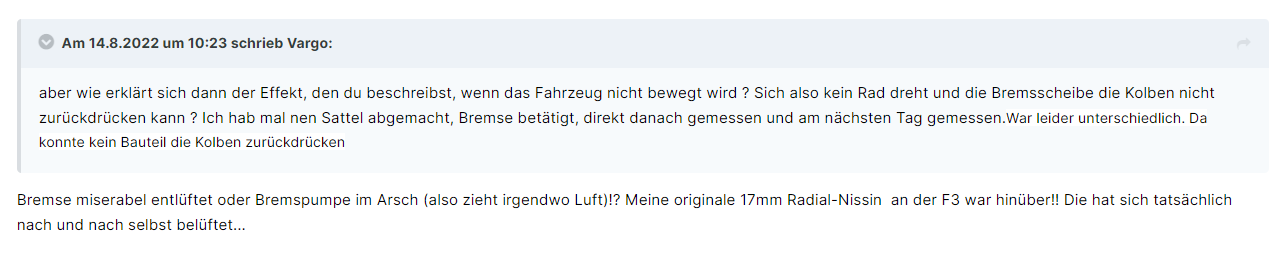

Vargo Geschrieben 14. August 2022 report Geschrieben 14. August 2022 (bearbeitet) @Pavelbronkowski . Mit der Folge, dass wenn die Bremse lange genug nicht betätigt wurde, die Kolben entsprechend zurück gedrückt wurden. Dann erster Druck weich und länger, danach konstant, aber wirklich auf einem Niveau was viele hier vermutlich gar nicht mehr wahrnehmen würden... aber wie erklärt sich dann der Effekt, den du beschreibst, wenn das Fahrzeug nicht bewegt wird ? Sich also kein Rad dreht und die Bremsscheibe die Kolben nicht zurückdrücken kann ? Ich hab mal nen Sattel abgemacht, Bremse betätigt, direkt danach gemessen und am nächsten Tag gemessen. War leider unterschiedlich. Da konnte kein Bauteil die Kolben zurückdrücken. Aber frag mich nicht nach den Maßen. Die weiß ich leider nicht mehr. Bearbeitet 14. August 2022 von Vargo Zitieren

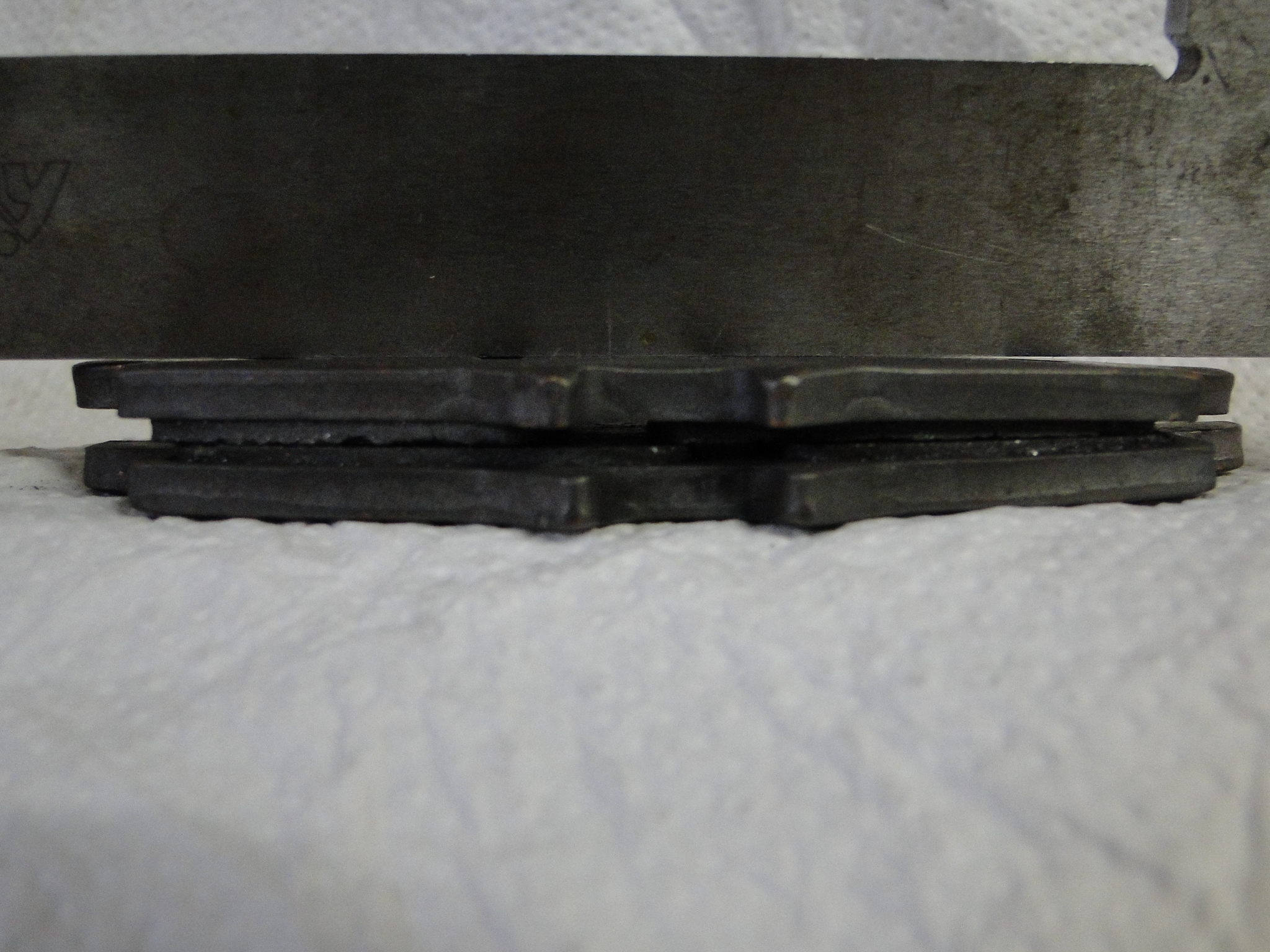

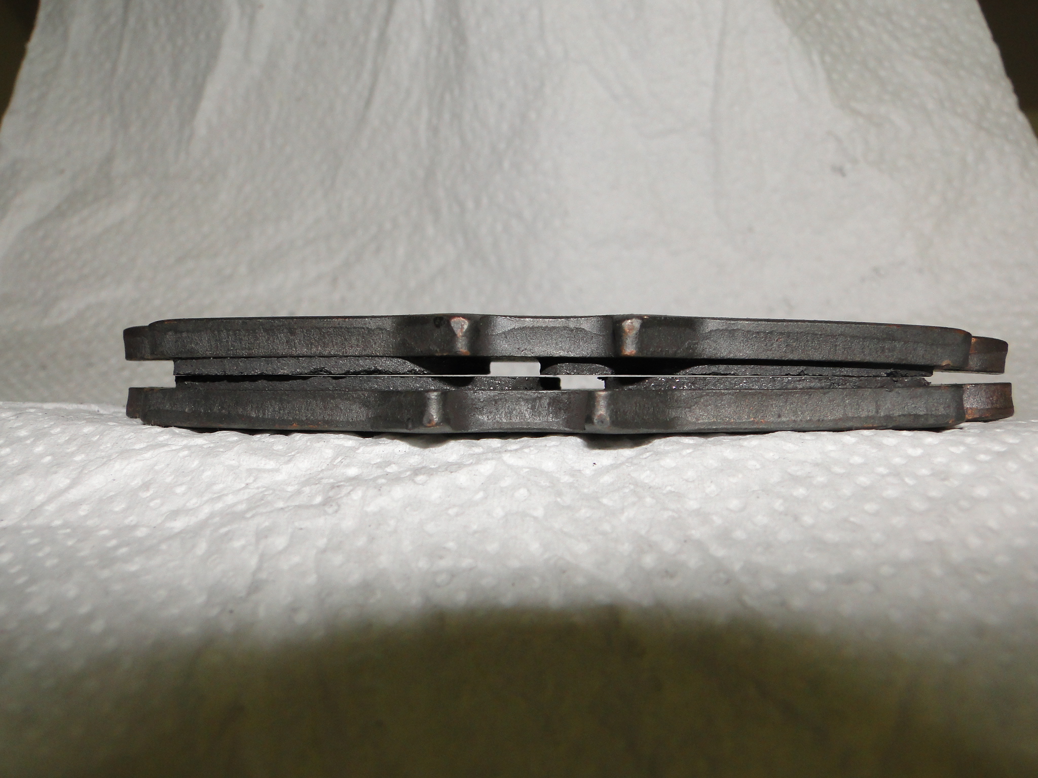

Pavelbronkowski Geschrieben 20. August 2022 report Geschrieben 20. August 2022 (bearbeitet) Am 14.8.2022 um 10:14 schrieb Vargo: Ich wollt mal nachfragen was denn nun draus geworden ist. Bleche unterlegen längere Kolben. .. Hallo auch hier mal ein paar Infos von mir: Habe die (Rennstrecken)Saison mit der F3 jetzt durch und habe innerhalb von 750km einen Satz Bremsbeläge durchgewetzt. Deswegen ist alles was ich hier schreibe leider nur bedingt bei Straßennutzung vergleichbar oder anwendbar... Über den gesamten Lebenszyklus habe ich einen sehr konstanten Druckpunkt gehabt. Nachjustiert am Bremshebel (bei Brembo über Klicks an einer Rändelschraube) nur minimalst im +/- 2mm Bereich wenn überhaupt. Erst bei den neuen Belägen, die dann sehr aggressiv waren im Vergleich zu den Verschlissenen habe ich eine größere Nachjustierung gemacht. Bei meiner Konfiguration werde ich vermutlich nichts mehr ändern. Ich wollte ja die verschlissenen Beläge zu Distanzblechen flachschleifen, aber: Die Beläge haben zu der leicht V-förmigen Verschleißung auch noch einen elendigen Verzug auf Grund der Hitze. Ich kann von dem Belägen den letzten Millimeter gar nicht nutzen, da sonst die verzogenen Führungsnasen bereits an der Scheibe schleifen würden. Ob die Unterlegbleche hier helfen oder noch mehr schaden würden bin ich mir gerade nicht sicher. Aber grundsätzlich könnten die Kolben bei den neuen Belägen beidseitig mindestens 2-3mm noch zurück in den Sattel (siehe Bild unten) man beachte auch den Spalt zwischen den Belagflächen!! Einmal mit Lineal aufgelegt... Am 14.8.2022 um 10:23 schrieb Vargo: aber wie erklärt sich dann der Effekt, den du beschreibst, wenn das Fahrzeug nicht bewegt wird ? Sich also kein Rad dreht und die Bremsscheibe die Kolben nicht zurückdrücken kann ? Ich hab mal nen Sattel abgemacht, Bremse betätigt, direkt danach gemessen und am nächsten Tag gemessen.War leider unterschiedlich. Da konnte kein Bauteil die Kolben zurückdrücken Bremse miserabel entlüftet oder Bremspumpe im Arsch (also zieht irgendwo Luft)!? Meine originale 17mm Radial-Nissin an der F3 war hinüber!! Die hat sich tatsächlich nach und nach selbst belüftet... Zum Thema ATE-Kur: Ja hilft...aber kurzweilig. Und die Paste an der Kolbenfläche ist ein Staubmagnet! Gerade wenn ein Belag mehrere Jahre gefahren wird (unter Straßenbedingungen sind ja sicherlich 10.000km kein Problem, oder?) wird hier ne Menge Dreck gesammelt und irgendwann klappt das Zurückdrücken der Kolben über die Dichtung nicht mehr. Wenn man die Beläge so wie ich aber zwei mal im Jahr in der Hand hat, macht es einfach weniger Arbeit die Kolben trocken zu reinigen, dann mit Bremsenreiniger "spülen" und danach erst zurückdrücken. Aber grundsätzlich habe ich die Sättel auch alle zwei bis drei Jahre auseinander und dann kommt auch die Paste zwischen die Dichtungen und an die Kolbenfläche. mfG Pavelbronkowski Bearbeitet 20. August 2022 von Pavelbronkowski Zitieren

Pavelbronkowski Geschrieben 1. März 2024 report Geschrieben 1. März 2024 (bearbeitet) Hallo Vargo Interessante Erkenntnisse und Danke fürs mitteilen. Ich für meinen Teil habe tatsächlich die Ursachen mit den axial (nicht mehr) schlagenden Bremsscheiben ausmerzen können. Am 28.2.2024 um 17:45 schrieb Vargo: Dann hab ich mir Titankolben besorgt, die Waren eine Katastrohe, da sie am ende zu Kurz waren und im Sattel gekippt sind. Folge, Scheibe klemmt. also wieder raus den Scheiss und zurück geschickt. Also die Koben waren von der Oberfläche perfekt und haben auch kurz funktioniert. aber die Waren zu kurz, d.h. sie wurden nicht von beiden Dichtringen geführt, sondern nur von einem. aber die Oberfläche wäre genau das gewesen was funktioniert hätte. Zu diesem Punkt hätten dir die vom letzten Fragesteller angesprochenen Distanzbleche helfen können! Ich selber habe es auch noch nicht probiert, obwohl sich mittlerweile mindestens 4 Sätze durchgewetzter Beläge dafür angesammelt haben. Die wollte ich zu Distanzblechen 2-3mm stark abschleifen. Aber ich finde es immer noch lächerlich, dass die Kolben mit neuen Belägen bereits gefühlt rausfallen, wie auf meinem gemachten Fotos an der F3! Vielleicht probiere ich es doch mal dieses Jahr. Ich habe aber leider keinen direkten Zugang mehr zu einer Flachschleifmaschine. Bei wäre es momentan einfacher die Kontur zu erfassen und die Bleche zu lasern.... Bearbeitet 1. März 2024 von Pavelbronkowski Zitieren
