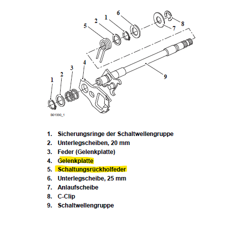

adryanh Geschrieben 7. Juni 2022 report Geschrieben 7. Juni 2022 Hey Leute, ich dachte ich teile eine kurze Geschichte die mit einem Defekt der Schaltung begonnen und glücklicherweise mit einer kostenlosen Reparatur dank Garantie geendet hat. Ich habe meine 1200 RS jetzt gut ein Jahr und sie ist knapp 8.200 km gelaufen als der Defekt aufgetreten ist. Ich war auf der Rennstrecke in Brünn und konnte während der Fahrt plötzlich nicht mehr runterschalten (mit dem Schaltassistenten). Erst nach mehrmaligem Betätigen des Pedals hat der Gang gewechselt. Habe den Turn dann unter Nutzung des Kupplungshebels beendet. In der Box angekommen konnte ich dann nicht mehr in die N-Stellung schalten. Auch das Einlegen des zweiten Gangs klappte nicht. Er "fiehl" wieder heraus und zeigte den ersten Gang an. Nach kurzem Anfahren und hochschalten in den dritten ist der Gang wieder "rausgefallen" und die Drehzahl hat sich schlagartig erhöht. Tja, Renntag vorbei, ein Glück zog eh der Regen auf. Haben die Karre dann zum Händler gebracht. Heute dann der Rückruf: Der Defekt kam durch eine gebrochene Rückholfeder an der Schaltwelle. Die wurde gewechselt, ebenso eine Halteplatte. Der Mechaniker sagte mir, dass die bei anderen Modellen ebenfalls verbaut wurde und einige Male versagt hat, es bisher bei der 1200 RS aber noch nicht vorgekommen sei. Yay! ^^ Bin dann eben Probe gefahren. Ergebnis: Schaltung nun im Vegleich zum Zustand bei Auslieferung des Mopeds wesentlich besser, präzieser, leichter. Ein weiteres Plus: Das Schalten in die N-Stellung ist nun auch problemlos möglich. Konnte vorher eigentlich nur aus dem zweiten in N schalten und auch das war nur mit viel Gefühl möglich. Auch der Mechaniker meinte anschließend, es sei die am saubersten schaltende 1200 RS/RR die er bisher gefahren ist. :) Also, falls das bei euch auftritt, wisst ihr was zu tun ist und was dabei rum kommt :P Gute Fahrt! Denis1984, Serpel, madcow und 2 Weitere reagierten darauf 1 4 Zitieren

Denis1984 Geschrieben 6. August 2022 report Geschrieben 6. August 2022 Bei mir vorletzten Freitag irgendwo im Südschwarzwald. Wollte vom 4 Gang in den 5 hoch und lande im 3 Gang. War ne spannende Heimfahrt. Manchmal ging es mit QS und dann wieder nur mit der Kupplung in einen Gang zu kommen. Und machmal war nach einem Schaltvorgang auch einfach kein Gang eingelegt. Irgendwann dann einfach im 2 Gang nach Hause gefahren. Feder und Halteplatte waren bei meinem Händler schon auf Lager. Heute morgen abgeholt. Und siehe da, ich kann jetzt auch vom 1 Gang aus in den Neutralen schalten. adryanh reagierte darauf 1 Zitieren

Michl 60 Geschrieben 12. August 2022 report Geschrieben 12. August 2022 Bei mir jetzt auch eine defekte Schaltung. Natürlich genau am weitest entfernten Punkt der Tour, in den Slowenischen-Alpen. Lässt sich mit und ohne Kupplung kaum noch schalten. Rauf geht noch besser wie runter, Leerlauf gar nicht mehr. Hab mich mit dem Schaltproblem noch bis nach Hause durchgekämpft. Ist bestimmt auch die Schaltungsrückholfeder gebrochen. Da passt es ja, das ich in den Mail`s eine Kundenzufriedenheitsumfrage von Triumph vorgefunden habe. Denen werde ich was zu ihren Schrott erzählen, so langsam nerven die ständigen Probleme. Zitieren
Morkhero Geschrieben 13. August 2022 report Geschrieben 13. August 2022 (bearbeitet) Klingt ja hier alles nicht so gut und gleich bei so vielen. Wobei ich jetzt nicht so recht sehe ob es ein oder zwei verschiedene Sachen sind. Ich hab bisher nach über 13500km noch nichts, ausser dem immerwährenden Gemache wegen der N Stellung. Wenn @adryanh das auf diese Weise beheben konnte, wäre sowas nicht auch gleich im Vorfeld möglich ? Sprich Austausch Rückholfeder + Halteplatte wegen nervigem Erreichen der N Stellung ? Sind die neueren Teile nun einfach nur neu oder wurde etwas geändert ? Muss gestehn das ich sehr oft mit Kupplung schalte, ausser wenn ich es wirklich "eilig" habe ^^. Der Quickshifter war bisher noch nicht auffällig hakelig, höchstens das er vom vierten aus manchmal etwas Druck braucht. Bearbeitet 13. August 2022 von Morkhero Zitieren

Michl 60 Geschrieben 13. August 2022 report Geschrieben 13. August 2022 vor einer Stunde schrieb Morkhero: Sind die neueren Teile nun einfach nur neu oder wurde etwas geändert ? Das frag ich mich auch, mein Händler konnte dazu nichts sagen. Würde wenig Sinn machen das gleiche minderwertige Material nur zu erneuern und in wenigen Kilometern wieder das gleiche Problem zu haben. Bin mal gespannt, ob ich nach der Reparatur auch eine Grundsätzlich verbesserte Schaltbarkeit in den Leerlauf feststellen kann, weil dann müßte sich an den Teilen ja was verändert haben. Zitieren
