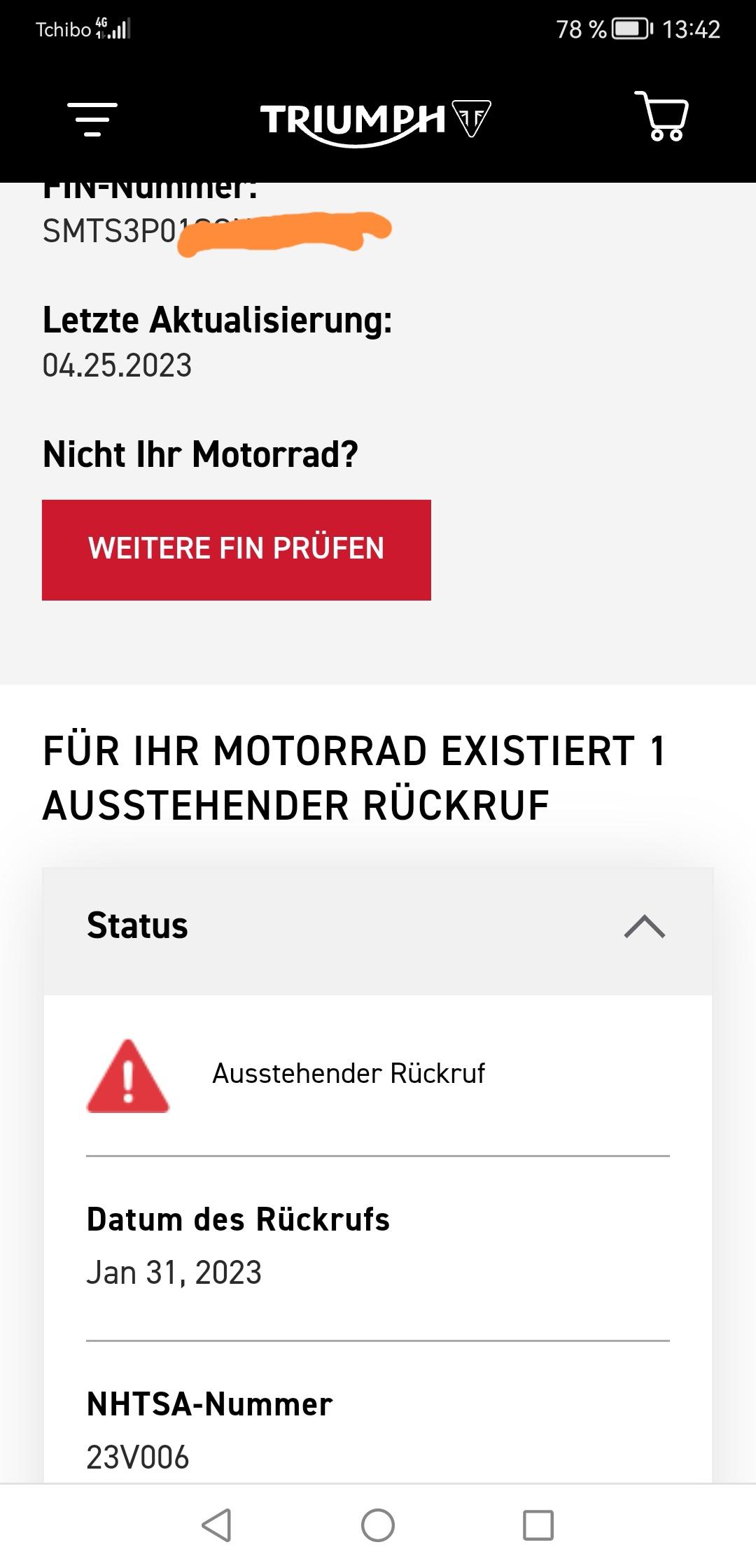

Speedy1968 Geschrieben 26. April 2023 report Geschrieben 26. April 2023 Bei mit steht jetzt nach dem Garantieantrag TSA am 19.04 plötzlich Rückruf TSA 31.01.23 Bin nicht informiert worden, hatte immer auf den TSA getippt. Werde mich jetzt ausgiebig bei Triumph Deutschland über die Probleme für ein Neufahrzeug mit 8 Wochen Nutzungsausfall ab Mai 22 bis jetzt beschweren. Wollte nächste Jahr auch auf Orange umsteigen, werde mir das gut überlegen. Reifenfresser reagierte darauf 1 Zitieren
