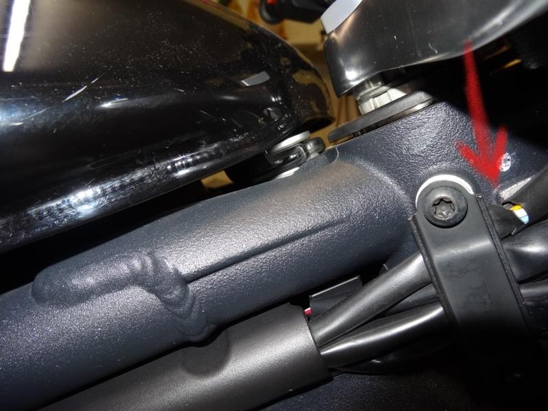

KAT 62 Posted June 10, 2022 Report Share Posted June 10, 2022 Bei mir war es hier: Quote Link to comment Share on other sites More sharing options...
LauchBär Posted June 12, 2022 Author Report Share Posted June 12, 2022 So, heute einen neuen Versuch gestartet. Als erstes Schmideis Idee mit dem Kabelbaum bzw. Kabel vom Zündschloss. Alles ausprobiert, leider Fehlanzeige. In dem Zuge habe ich auch gleich die von KAT 62 gezeigte Stelle untersucht. Dort ist ebenfalls alles gut und kein Fehler konnte ausgelöst werden. Generell konnte ich den Fehler nicht mehr bewusst provozieren und auch bei einer einstündigen Probefahrt ging alles glatt. (Dazu werde ich auch nochmal Fotos posten) Erst danach kam derselbe kurzzeitige Stromausfall wieder. Als nächstes begebe ich mich auf die Suche nach dem Masseanschluss der Batterie. Vielleicht ist der ja lose. Jetzt muss ich den nur noch finden... Weitere Ideen sind mir weiterhin äußerst willkommen. Danke wieder mal für die bisherigen Hinweise! Quote Link to comment Share on other sites More sharing options...

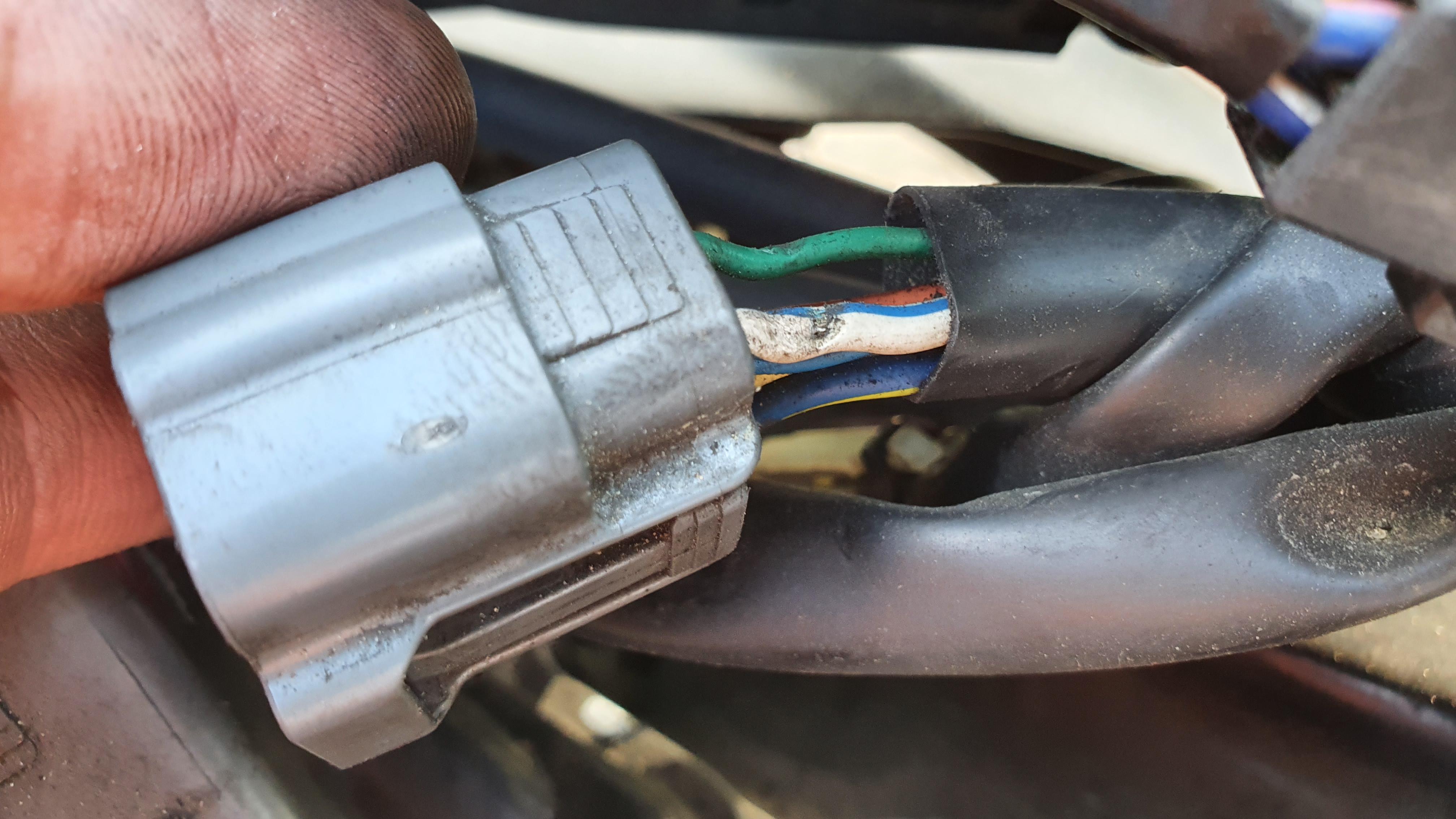

LauchBär Posted July 3, 2022 Author Report Share Posted July 3, 2022 Heute habe ich es endlich geschafft den Stecker vom Zündschloss zum Kabelbaum zu untersuchen. Dabei hatte das blauweiße Kabel von der Sicherung zum Zündschloss eine blanke Stelle (siehe Foto). Jedoch hatte das keinen erhöhten Widerstand zur Folge. Danach habe ich den Widerstand vom Stecker zum Zündschloss und zurück gemessen und siehe da, an jeder Stelle springt der Widerstand bei der kleinsten Bewegung des Kabels. Wie kommt man denn an die Lötstellen am Zündschloss ran? Auch, wenn es sich für mich eher nach Kabelbruch anfühlt, möchte ich das auch ausschließen. Quote Link to comment Share on other sites More sharing options...

Dieter65 Posted July 4, 2022 Report Share Posted July 4, 2022 Wenn bei der blanken Stelle die Suppe rein ist, korrodiert das Kupfer innen drin. Das ist auch nicht gut. Quote Link to comment Share on other sites More sharing options...
