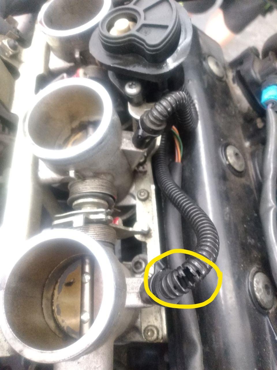

adryanh Posted June 9, 2022 Report Share Posted June 9, 2022 Hatte ebenfalls mal heftiges Knallen bei meiner. Ursache lag hier: Quote Link to comment Share on other sites More sharing options...
IceOnly Posted June 9, 2022 Report Share Posted June 9, 2022 Bei mir das gleiche... würd ich als erstes kontrollieren da es nicht viel Aufwand ist und so "nebenbei" gecheckt werden kann, wenn du mit der Lampe reinleuchtest siehst du vllt sogar schon ob ein Schlauch abgerutscht ist, das wär die einfachste und günstigste Reparatur😀😀 Quote Link to comment Share on other sites More sharing options...

Gifhorner Posted June 11, 2022 Author Report Share Posted June 11, 2022 Hallo zusammen, kurzes Update. Ich habe nun alles mal durchleuchtet und keine Auffälligkeiten gefunden. Lediglich die 3 Plastikschläuche waren bei mir auch bröselig, die habe ich gegen Silikonschläuche getauscht. Der rechte Kerzenschacht war feucht, aber nicht mit Sprit. Würde sagen dass es Wasser war. Alles wieder zusammengebaut, das Auspuffknallen ist weg. Allerdings bricht die Leistung jetzt schon viel früher ein, bei ca 7000 U/min oder 90kmh. Ich bin ratlos… habe alles nochmal auseinandergebaut und kontrolliert, alles ok. Oder kann man die Schläuche am Leerlaufventil auch falsch aufstecken? Schläuche sind an den 3 rechten Ausgängen, der linke ist frei. Auf Verdacht möchte ich keine neue Benzinpumpe kaufen. Kann ich die irgendwie durchmessen? Auf jeden Fall schiebt sie ordentlich was raus bei Zündung ein und appen Schläuchen. Kann man ja doch mal vergessen… Grüße. Quote Link to comment Share on other sites More sharing options...
