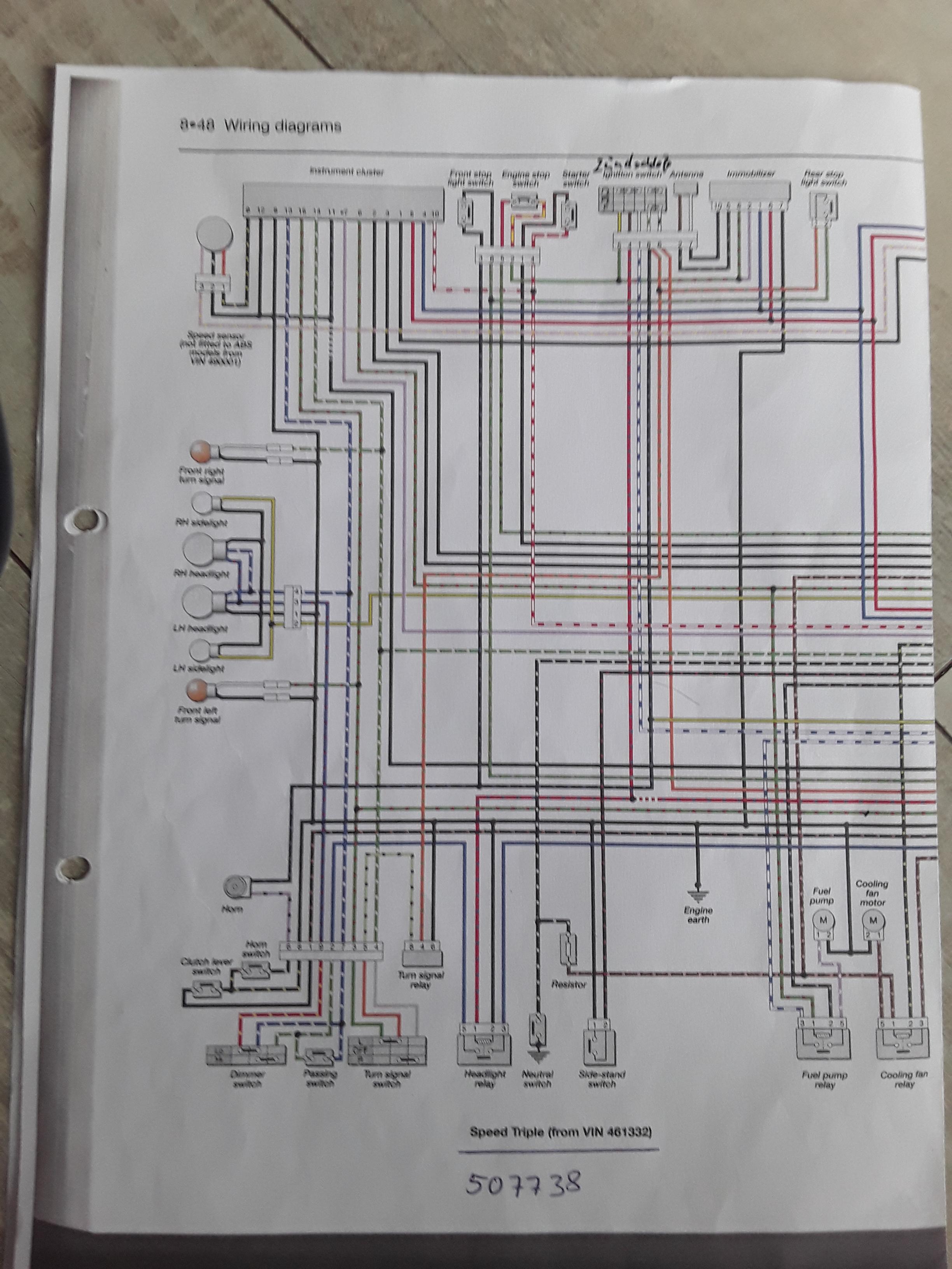

Faro Posted June 14, 2022 Report Share Posted June 14, 2022 Hallo Gemeinde, ich suche eine Ader ,die mit dem Einschalten der Zündung Strom bekommt. Stromlaufplan ist vorhanden. Quote Link to comment Share on other sites More sharing options...
MaT5ol Posted June 14, 2022 Report Share Posted June 14, 2022 Dann versteh ich die Frage ehrlich gesagt nicht... Vorne oder hinten, wofür? I.d.R. bieten sich dafür Standlicht oder Hupe oder Rücklicht an. Quote Link to comment Share on other sites More sharing options...
UmmelGummel Posted June 14, 2022 Report Share Posted June 14, 2022 Über die Hupe würde ich persönlich maximal ein Relais schalten. Die Adern erschienen mir recht dünn. Standlicht ist ein gern genommener Abzweig für zB eine USB-Dose im Cockpit. Quote Link to comment Share on other sites More sharing options...
Faro Posted June 14, 2022 Author Report Share Posted June 14, 2022 Ja - stimmt schon - mit der Frage, habe ich zu voreilig gestellt. Aus dem Stromlaufplan geht's ja hervor. Ich will ein anderes Tacho von Motogadget anbauen. Also muss der Anschluss vorne sein. Nähe Batteriekasten. Quote Link to comment Share on other sites More sharing options...
schmidei Posted June 14, 2022 Report Share Posted June 14, 2022 Die Problematik bezüglich Can-Bus ist Dir bekannt??? Da ist nix mit mal eben anderes Tacho verbauen. Quote Link to comment Share on other sites More sharing options...
Faro Posted June 14, 2022 Author Report Share Posted June 14, 2022 Joa- ich nehme auch noch den mo.tri Adapter von Motogadget dazu - der löst das Problem mit dem CAN Bus. Alternative wäre: das alte Tacho unter die Stitzbank und das neue parallel dazu betreiben. Quote Link to comment Share on other sites More sharing options...
schmidei Posted June 14, 2022 Report Share Posted June 14, 2022 Na dann drück ich mal die Daumen.... Quote Link to comment Share on other sites More sharing options...
JFK67 Posted June 14, 2022 Report Share Posted June 14, 2022 Ist das mit dem Adapter dann nicht plug and play mit dem Adapter, so das man gar kein Extra-plus benötigt? Quote Link to comment Share on other sites More sharing options...
Faro Posted June 14, 2022 Author Report Share Posted June 14, 2022 Doch. Das Problem ist folgendes: ich habe einen Acewell Tacho ausgewählt. Weil er viele Funktionen anzeigt. Die Werkstatt war nicht willens / in der Lage, den Acewell Tacho parallel zum alten Tacho anzuschließen. Also haben sie einen Motogadget mo.tri Adapter installiert. An den haben sie dann das Acewell Tacho angeschlossen. Die meisten Funktionen blieben ausser Betrieb und die Kalibrierung von Geschwindigkeit und Drehzahl haben sie auch nicht hinbekommen. Es wurde immer zu wenig angezeigt. Ich hatte keinen Bock mehr auf Stress - 2021 war ein schreckliches Jahr, auf Grund von Lockdowns, Lieferschwierigkeiten und Überlastung der Werkstatt. Ich war froh, als das Bike im Juni endlich fertig geworden ist und ich fahren konnte. Mit dem Saisonstart dieses Jahr gab die Batterie den Geist auf. Also neue Batterie rein. Jetzt verweigerte das Tacho alle Funktionen. Der Bock lief trotzdem. Rücksprache mit dem Tachohersteller Acewell - vielleicht Softwaresbsturz durch Batterietot. Tacho ausgebaut und eingeschickt zum testen - alles in Ordnung mit dem Tacho! Wahrscheinlich Anschlussfehler...Ich habe die Schnauze voll, Checke den ganzen neu installierten Kabelbaum (die Farben der Adern wechseln zwischendurch), mache mir ein Bild über die Neuinstallation. Beschließe alles auf Motogadget umzustellen. Rücksprache mit Motogadget über die Funktion und den Anschluss des mo.tri, da einige Unklarheiten aus der Installationsanleitung hervorgehen. Speziell was den Anschluss der drei schwarzen Kabel der Alarmanlage an das mo.tri anbelangt. Keine klare Antwort zu diesem Problem. Neue Nachfrage, bis heute keine Antwort. Gebrauchten Kabelbaum bei eBay gekauft. Das alte Tacho kommt jetzt unter die Sitzbank - als Funktionsgarant für den CAN Bus und das mo.tri mit dem Tiny Tacho läuft dann parallel dazu - so der Plan. Diese Woche wird alles angeschlossen und ausprobiert. Muss mich halt durch wurschteln. Immer Step by step. Wer schön sein will, der muss auch leiden! (Rammstein: Zick zack, Zick zack - schneid das ab) Quote Link to comment Share on other sites More sharing options...
