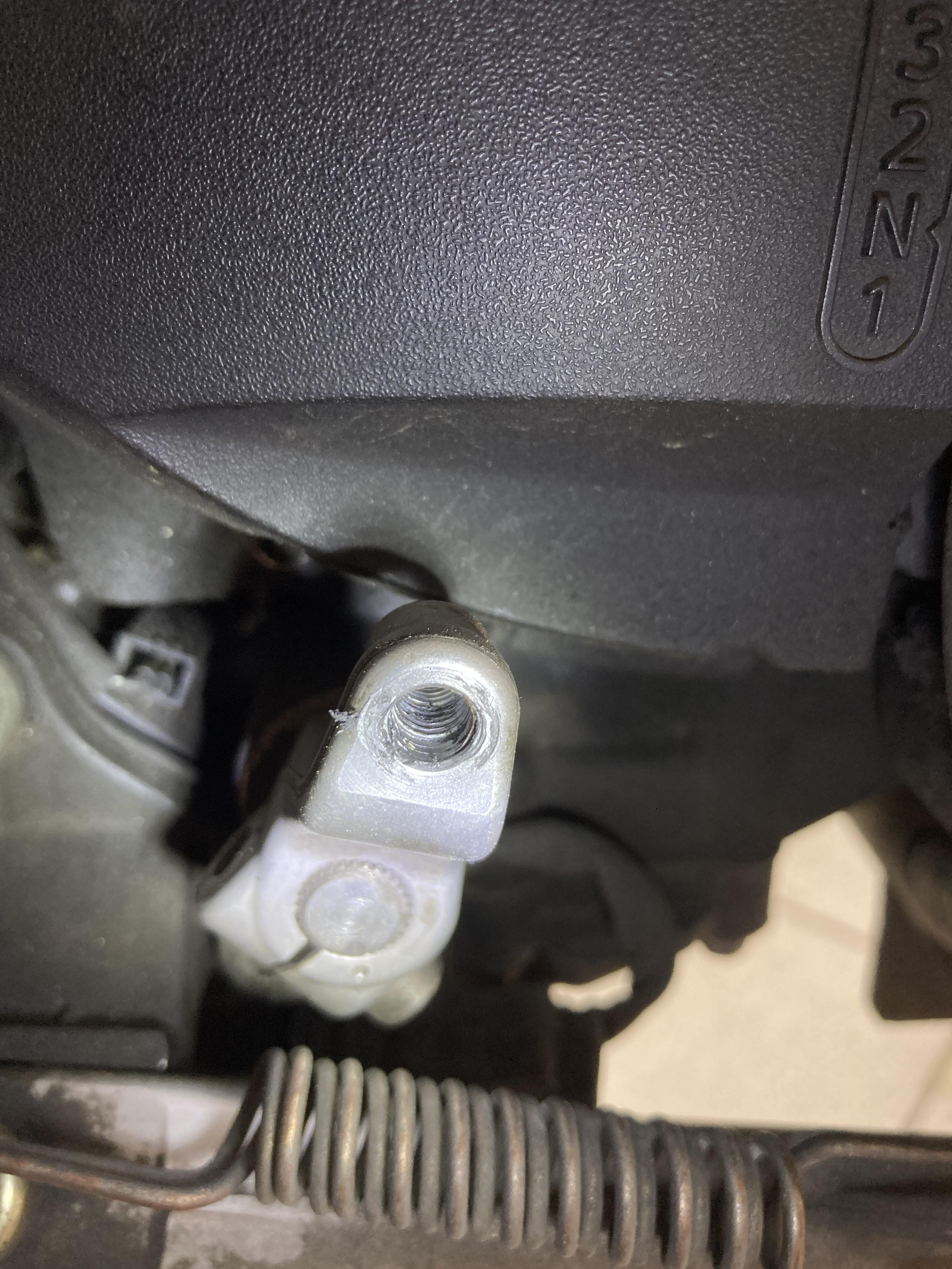

NobodySV Geschrieben 15. Juni 2022 report Geschrieben 15. Juni 2022 Ich darf mich hier kurz mal ranhängen um nicht noch eine Thread zu öffnen zum Thema Schaltgestänge. Mir ist ja letztes Jahr die Kugel gebrochen und die wurde dann auch getauscht. Allerdings schaut dieses Gestänge für mich zu beweglich aus. Das Bauteil wo die Kugel drinnen ist, gibt es nicht mehr zu bestellen auch beim freundlichen nicht. Wenn ich mir das Video oben ansehe bin ich sicher das ich nicht mehr lange schalten werde. Habt ihr hier Lösungsvorschläge? Zitieren
schmidei Geschrieben 15. Juni 2022 report Geschrieben 15. Juni 2022 Das Kugelgelenk austauschen. Die gibt´s doch einzeln!? Zitieren
NobodySV Geschrieben 15. Juni 2022 report Geschrieben 15. Juni 2022 Es sieht ja eher so aus wie wenn beim Hebel, welcher an der Welle befestigt ist, das Gewinde für die Kugel schon etwas mitgenommen aussieht. Ich werds heut mal Zerlegen weils ichs sowieso reinigen wollte und dann schau ma mal. Zitieren
schmidei Geschrieben 15. Juni 2022 report Geschrieben 15. Juni 2022 Kann heut Abend mal schauen, ich glaub, ich hab noch was rumliegen.... Zitieren
NobodySV Geschrieben 17. Juni 2022 report Geschrieben 17. Juni 2022 So hatte heute mal Zeit mir die Sache genau anzusehen. Wie man am Foto erkennt, ist das Gewinde schon etwas in Mittleidenschaft gezogen worden. Nachdem es das Teil nicht mehr zum nachkaufen gibt, Würde ich gerne in die Runde fragen ob jemand so was rumliegen hat. Plan B wäre das Gewinge hinten abflexen und die Kugel mit einer Mutter von hinten fixieren. Müsste auch gehen. Zitieren
Necrol Geschrieben 17. Juni 2022 report Geschrieben 17. Juni 2022 Vorschlag 1: Helicoil oder ähnlichesVorschlag 2: Anzeigen von Schlachtfest oder Restteilen AnschreibenVorschlag 3: gibt meines Wissens nach 2 gängige Vielzahn-Verzahnungen für die Schaltwellen. Mit dem Teil Mal zum Schrauben und schauen ob der was ähnliches in der Grabbeliste hat. Zitieren
schmidei Geschrieben 18. Juni 2022 report Geschrieben 18. Juni 2022 Habsch. Kannst haben..... Zitieren
joe8353 Geschrieben 18. Juni 2022 report Geschrieben 18. Juni 2022 Vorschlag4: beim Chinamann das Ding bestellen, im Nachbarfred gibt's einen Link. Hat den Vorteil einer optionalen Schaltwegverkürzung. Gerhard Zitieren
NobodySV Geschrieben 18. Juni 2022 report Geschrieben 18. Juni 2022 @schmidei ja bitte gerne. Lass mich wissen was du dafür haben willst. An alle anderen Danke für die Tips. Den Chinamann Link hab ich grad nicht gefunden oder ist nicht mehr verfügbar. Zitieren
