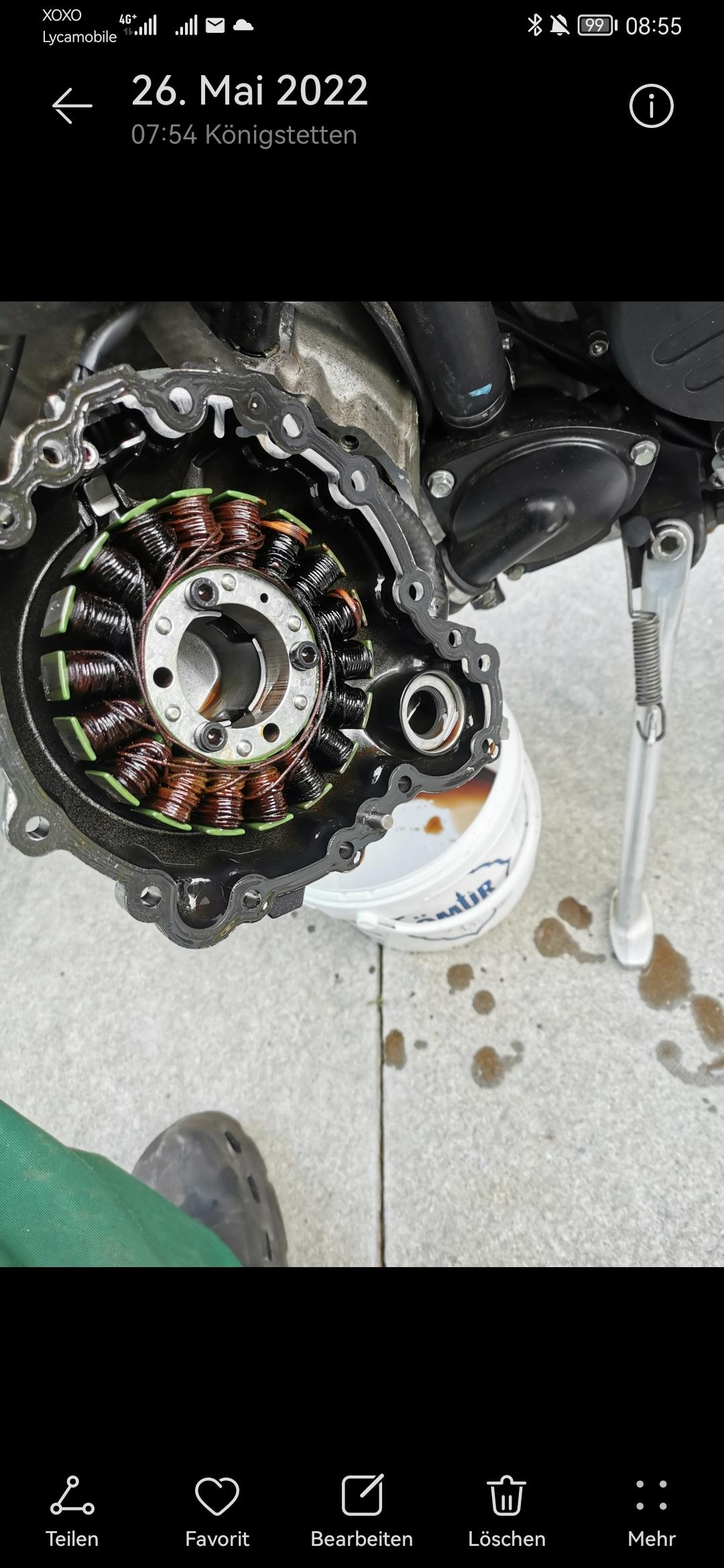

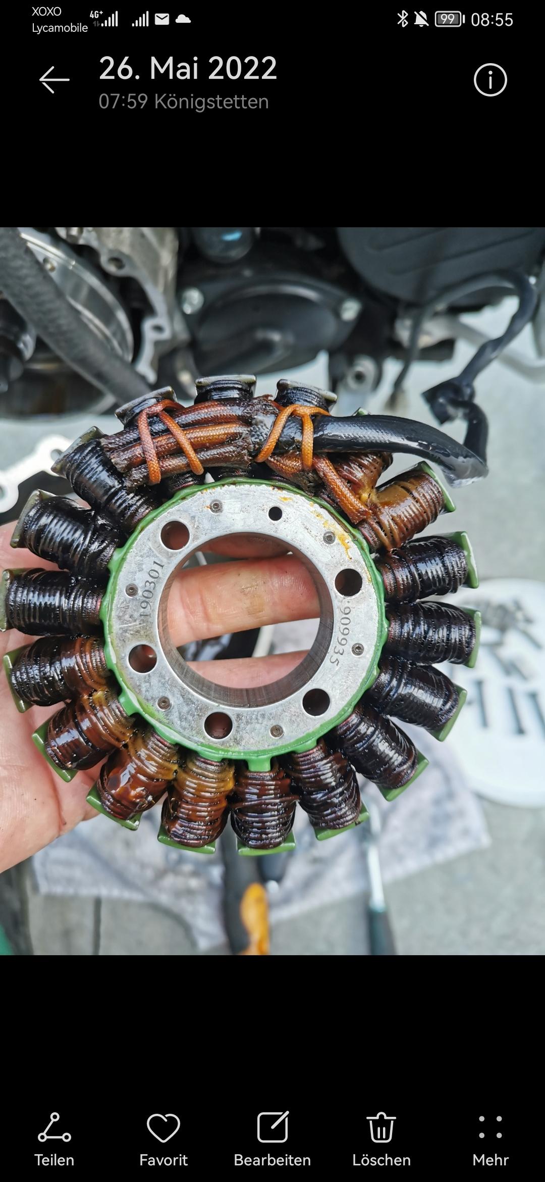

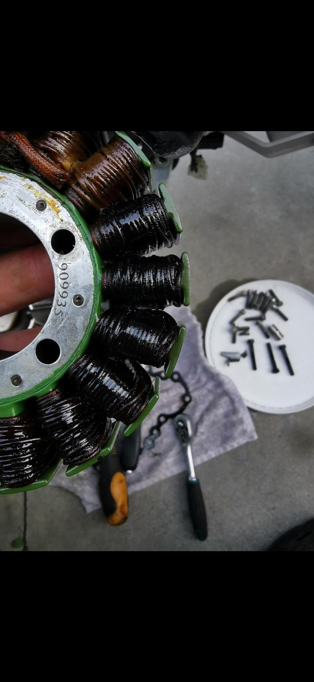

hakkiBuba Geschrieben 19. Juni 2022 Autor report Teilen Geschrieben 19. Juni 2022 Guten Morgen! Danke für die Infos. Ja genau, es ist die dritte Lima drin (zweite, die vom letzten Jahr, wurde reklamiert) und genau, der dritte Regler drin. Ich habe nur noch eine Vermutung, dass die ausgetauschte Lima vielleicht eine defekte ist, da die Verpackung bei Übernahme d. Paketzustellers offen war. Aber die zwei Messmethoden weisen nicht auf ein Defekt hin?! Und die zweite Sache ist, wieso ist der ganze Scheiss wieder eingegangen?! Kann es sein, dass der stator defekt ist? Zu wenig Magnetismus?! Im Anhang Fotos von der 2ten Lima Zitieren Link zu diesem Kommentar Auf anderen Seiten teilen Mehr Optionen zum Teilen...
