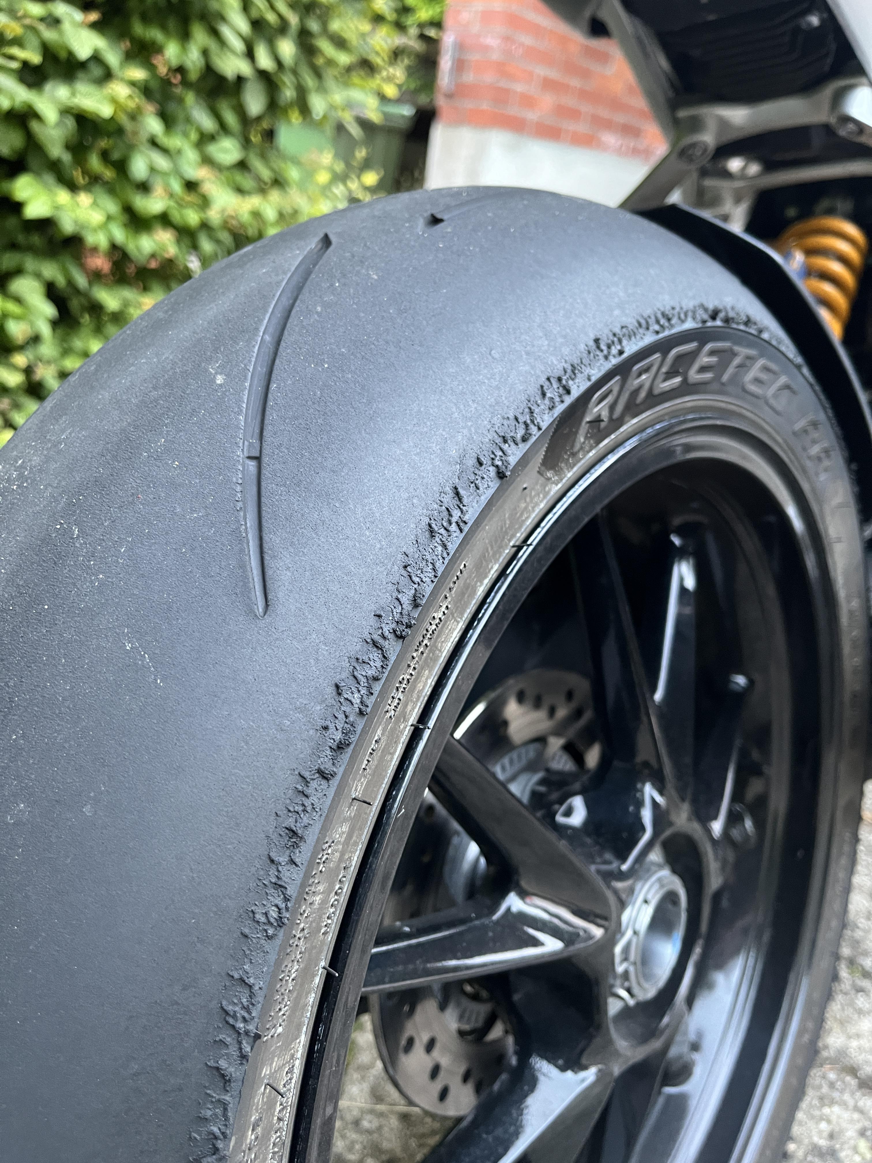

Amerigo Geschrieben 20. Juni 2022 report Teilen Geschrieben 20. Juni 2022 (bearbeitet) Hallo zusammen Es scheint, dass Triumph weder in der Anleitung noch direkt am Motorrad eine Empfehlung für Reifendruck abgibt - oder ich habe es einfach übersehen. Ich fahre jetzt vorne 34 PSI / 2.3 Bar, hinten 37 PSI /2.5 Bar mit dem Racetec Was sind so eure Drücke? Und gibt es etwas offizielles? Gruss Amerigo Bearbeitet 20. Juni 2022 von Amerigo Typo Zitieren Link zu diesem Kommentar Auf anderen Seiten teilen Mehr Optionen zum Teilen...

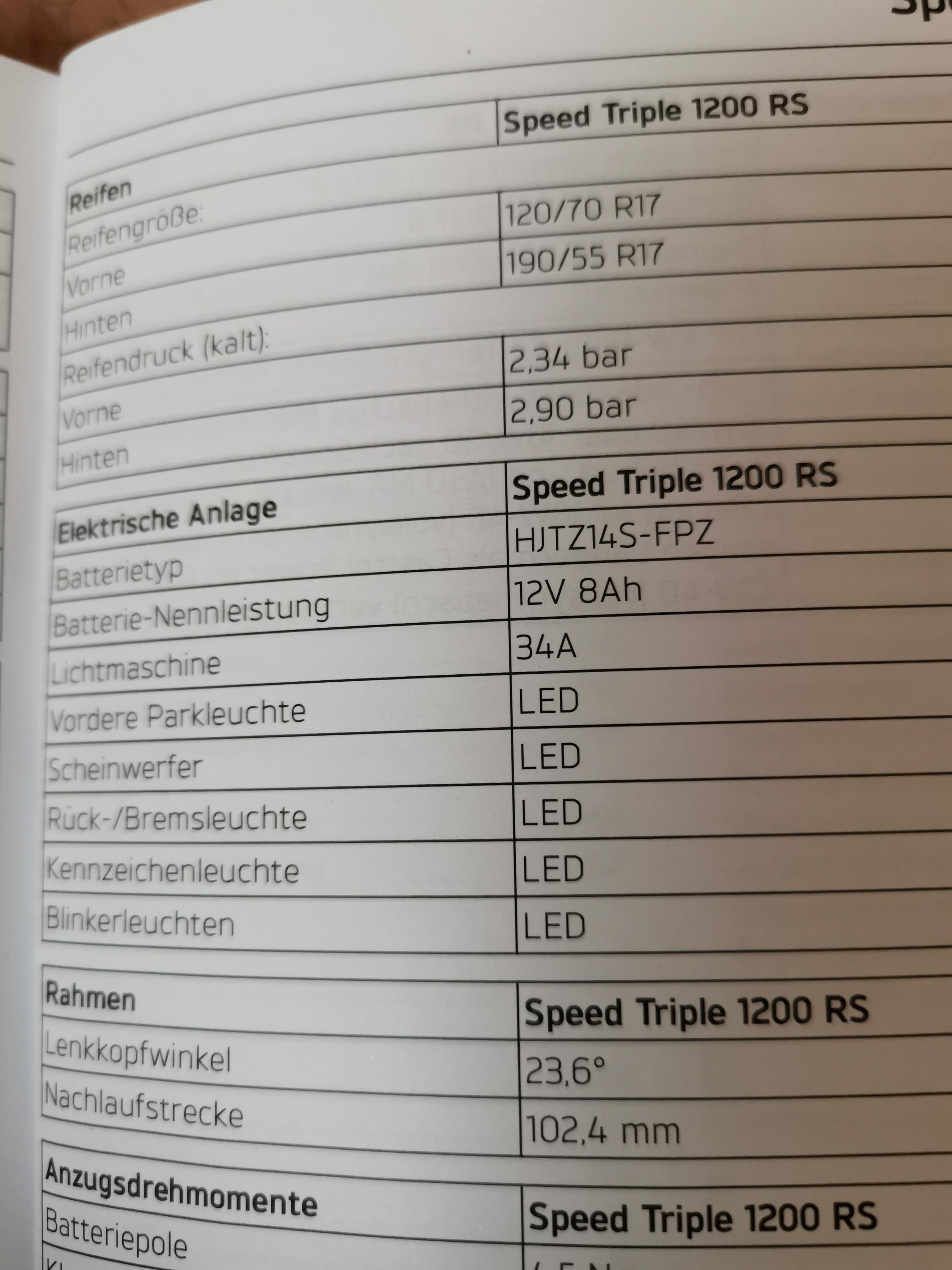

Grinser Geschrieben 20. Juni 2022 report Teilen Geschrieben 20. Juni 2022 Steht doch drin SE-Driver und Amerigo reagierten darauf 2 Zitieren Link zu diesem Kommentar Auf anderen Seiten teilen Mehr Optionen zum Teilen...
Odin Geschrieben 21. Juni 2022 report Teilen Geschrieben 21. Juni 2022 vor 13 Stunden schrieb Grinser: Steht doch drin … snip Yep, steht im Handbuch drin Und am Kettenschutz prangert ein Kleberchen dran, wurde vermutlich vor Auslieferung entfernt. Zitieren Link zu diesem Kommentar Auf anderen Seiten teilen Mehr Optionen zum Teilen...
Amerigo Geschrieben 21. Juni 2022 Autor report Teilen Geschrieben 21. Juni 2022 (bearbeitet) 51 minutes ago, Odin said: Yep, steht im Handbuch drin Und am Kettenschutz prangert ein Kleberchen dran, wurde vermutlich vor Auslieferung entfernt. Ich hatte das physische Handbuch nicht, nur das heruntergeladene "Triumph Speed Triple Manual.pdf" und da steht's nicht drin. Sticker am Kettenschutz war auch nicht da. Meine eigene Speed Triple RS kommt erst noch, ich warte auf die Baja Orange. Danke für die Hilfe. Gruss Amerigo Bearbeitet 21. Juni 2022 von Amerigo Zitieren Link zu diesem Kommentar Auf anderen Seiten teilen Mehr Optionen zum Teilen...
Odin Geschrieben 21. Juni 2022 report Teilen Geschrieben 21. Juni 2022 vor 7 Stunden schrieb Amerigo: Ich hatte das physische Handbuch nicht, nur das heruntergeladene "Triumph Speed Triple Manual.pdf" und da steht's nicht drin. Sticker am Kettenschutz war auch nicht da. Meine eigene Speed Triple RS kommt erst noch, ich warte auf die Baja Orange. Danke für die Hilfe. Gruss Amerigo Das Handbuch hatte ich von der Triumph HomePage geladen, vom vorigen Jahr noch 200 Seiten lang und die aktuelle Version mit 1200 RR umfaßt sogar 222 Seiten, auf beiden steht unter Spezifikationen der Reifendruck. Würde die Empfehlungen von @Rowdy testen, bis man seinen "eigenen" Luftdruck zur Fahrweise gefunden hat. Rowdy und Amerigo reagierten darauf 2 Zitieren Link zu diesem Kommentar Auf anderen Seiten teilen Mehr Optionen zum Teilen...
