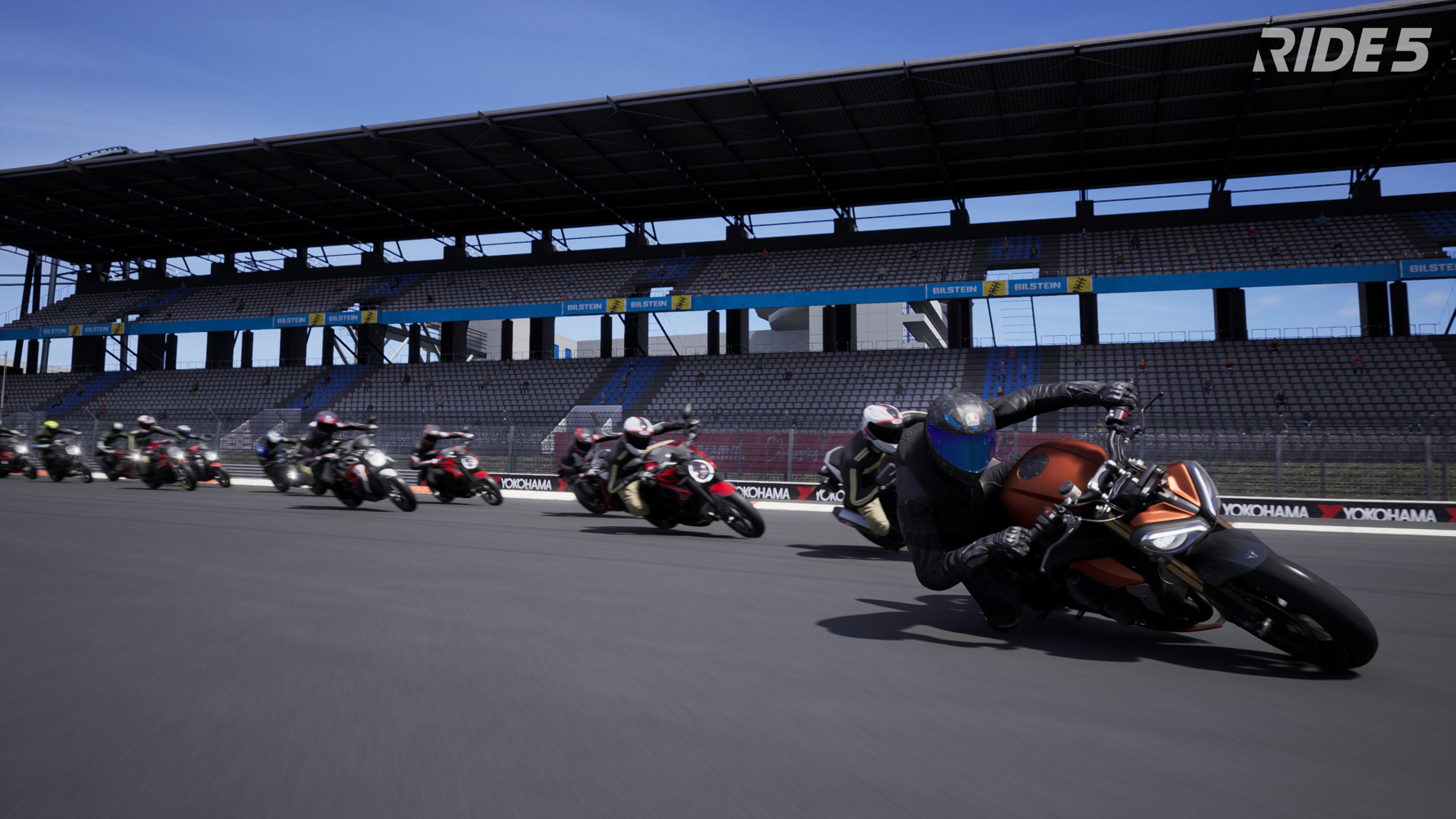

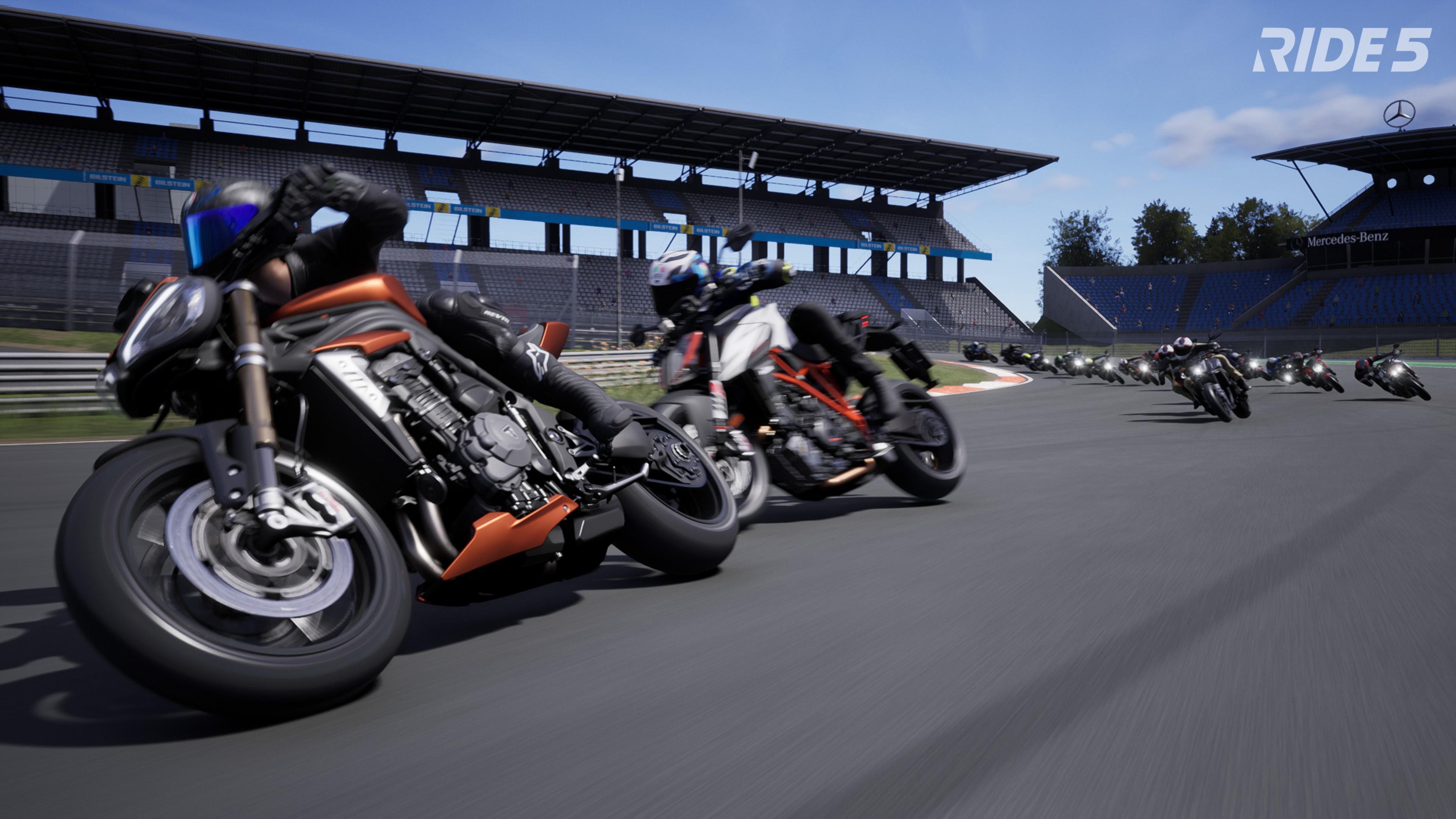

Krylov Geschrieben 30. August 2023 report Geschrieben 30. August 2023 (bearbeitet) Gestern war ich mit der orangen RS 1200 auf auf der Nürburgring GP Strecke.... Ride 5 ist gestern auf Steam rausgekommen. Vermutlich die einzige Methode, wie ich als alter Mittfuffziger-Sack auf einer Rennstrecke noch irgendwas reißen kann (Im super easy Mode zudem - diese Steuerung mit dem Controller hat nix mit Motorradfahren zu tun...) Aber die Bilder fand ich schick... Bearbeitet 30. August 2023 von Krylov Grinser, joe8353, deedee und 3 Weitere reagierten darauf 4 2 Zitieren
schmidei Geschrieben 30. August 2023 report Geschrieben 30. August 2023 Oh, bist kurz vorm überrundet werden Reifenfresser, Amerigo und stephan_595 reagierten darauf 3 Zitieren
Krylov Geschrieben 30. August 2023 report Geschrieben 30. August 2023 (bearbeitet) vor 1 Stunde schrieb schmidei: Oh, bist kurz vorm überrundet werden Nee, da war ich am Schluss sogar Erster - das war aber erst das zweite Rennen. (Beim ersten Rennen bin ich aber einmal beim Heizen über die Curbs und einmal durch Abschuß von einem NPC-Fahrer zum Sturz gekommen und konnte nur mit Mühe und Not verhindern, dass ich nicht Letzter wurde. Racer Leben ist schon hart... ) Nebenbei bemerkt: Ride 5 hat eigentlich nur die 2021 er Farben Schwarz und Matt Grau für die RS 1200 im Angebot. Aber inzwischen weiß ich wie man mit dem Farbeditor umgehen muss, daher die Baja Matt Orange Speedy... Ist wirklich biliger und einfacher, als wenn man z.B. zu R.H. Lacke fahren muss mit seinem Kram... Meine AGV Pista Carbon-Leichtbau-Posermütze mit dem blauen Visier hatten die sogar bereits im Editor drin.) Bearbeitet 30. August 2023 von Krylov Reifenfresser reagierte darauf 1 Zitieren

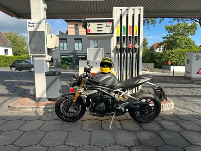

Krylov Geschrieben 31. August 2023 report Geschrieben 31. August 2023 Heute Inspektionstermin mit der orangen RS 1200 in Bonn. Um zu prüfen, ob die deftigen Vibrationen ab 6.5 k Umdrehungen nur bei meinem Exemplar auftauchen oder „serienmäßig“ sind, habe ich mir eine weitere RS 1200 als Ersatzfahrzeug geben lassen. Fazit: Das scheint tatsächlich „normal“ zu sein. (Die graue im Bild lief etwas rauher als meine bei 5k, dafür minimalst weniger stark vibrierend bei 7k Umdrehungen.) Ich werde wohl doch noch ein bisschen mit zusätzlichen Lenkergewichten/Hebelschützkonstruktionen experimentieren müssen, auch wenn dabei mein Leichtbau-Fetischistenherz blutet… Zitieren
Reifenfresser Geschrieben 31. August 2023 report Geschrieben 31. August 2023 Ganz einfach nur stark durchladen und diese Drehzahlbereiche überbrücken dann fällt das gar nicht mehr so ins Gewicht. adryanh reagierte darauf 1 Zitieren
Krylov Geschrieben 1. September 2023 report Geschrieben 1. September 2023 (bearbeitet) Hab' ich gestern mal auf der A1 nördlich des Leverkusener Kreuz gemacht - und tatsächlich werden die Vibrationen oberhalb der 7k Marke wieder etwas geringer. Weil da kein Mensch entlang dieses Abschnitts der Strecke wohnt und Schallschutzhügel die Bahn begrenzen, ging das mal kurz >200 im vierten Gang zu testen; überall sonst wäre das aber schon wegen der resultierenden Laustärke eher problematisch... Dafür mache ich den Triumph-Testfahrer "Tiny" verantwortlich, dessen frühe Erlkönigbilder hier mal gepostet wurden: Wenn dieser Knapp-zwei-Meter-und-mehr-als-110kg-Kerl auf der Speedy gesessen ist, hat da alleine schon aufgrund dessen Masse nix mehr vibriert... Ich bestell' mir mal so Hebelschützer und werde darüber berichten. (Gibt's die auch mit Wolfram-/Blei-Füllung?) Bearbeitet 1. September 2023 von Krylov Zitieren
