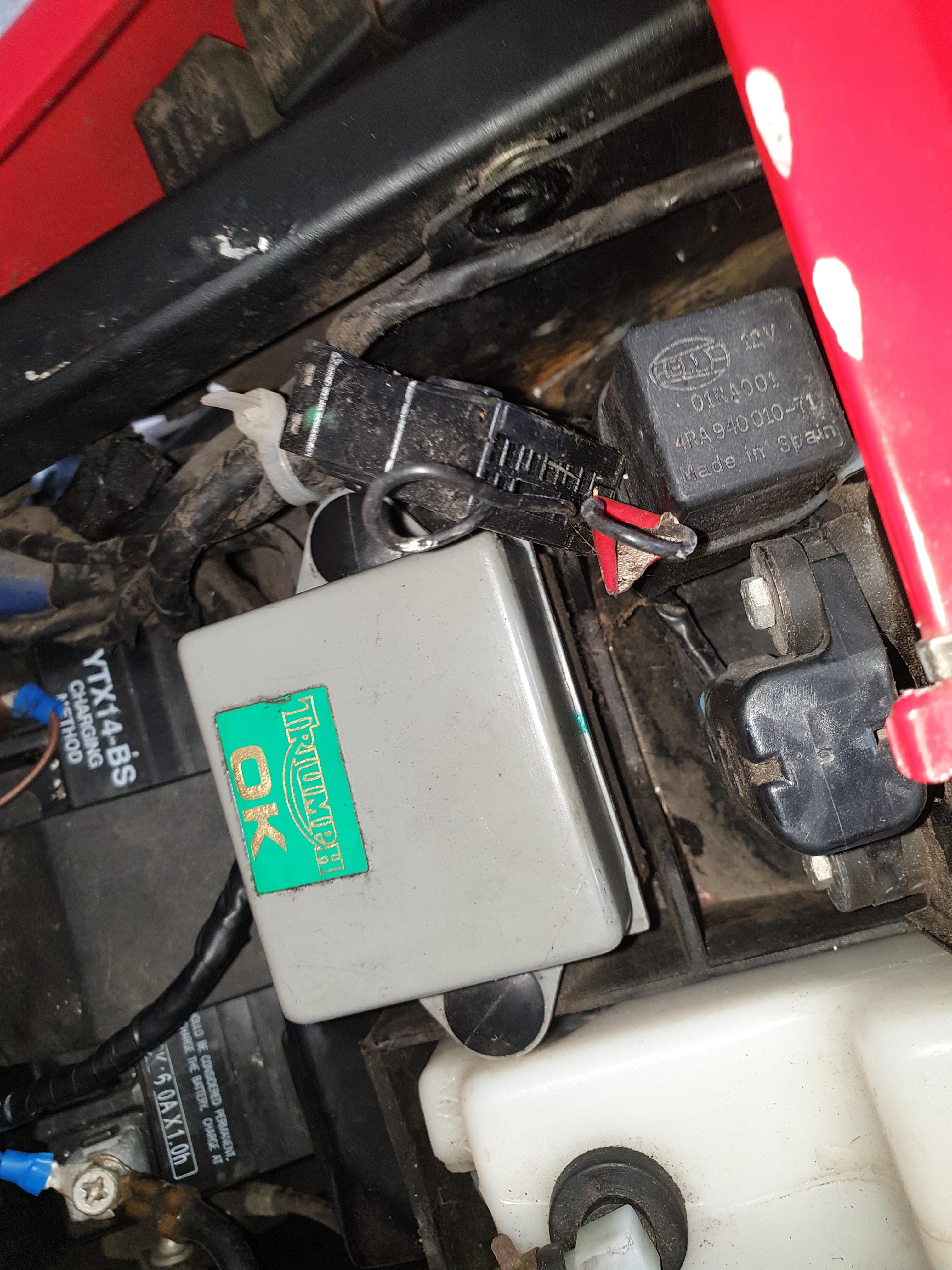

Marco1909 Geschrieben 9. Juli 2022 report Teilen Geschrieben 9. Juli 2022 Jemand eine Ahnung was das sein soll? Zitieren Link zu diesem Kommentar Auf anderen Seiten teilen Mehr Optionen zum Teilen...
IceOnly Geschrieben 9. Juli 2022 report Teilen Geschrieben 9. Juli 2022 Hey :) Falls du "gebrückter" meinst, ist das die Brücke die man drin hat wenn keine Alarmanlage werkseitig montiert wurde, zu diesem Stecker gibt's aber bestimmt 438Threads, ich glaube der und der 4.Stecker zu den Einspritzventilen sind die meistgefragtesten Stecker des Internets 😅😅😅😅😅 LG Tom Marco1909 reagierte darauf 1 Zitieren Link zu diesem Kommentar Auf anderen Seiten teilen Mehr Optionen zum Teilen...
minischda Geschrieben 9. Juli 2022 report Teilen Geschrieben 9. Juli 2022 könnte der Stecker für ein Batterieladegerät sein. Prüf mal ob die Kabel an die Batterie gehen. Zitieren Link zu diesem Kommentar Auf anderen Seiten teilen Mehr Optionen zum Teilen...
SiRoBo Geschrieben 9. Juli 2022 report Teilen Geschrieben 9. Juli 2022 Mit den 2 Kurzschlussschleifen ist das der Alarmanlagen-Blindstecker. Die eine Schleife hat Zündungsplus - ganz gut zu wissen für elektrisches Zubehör als Schaltungs-Plus. Marco1909 reagierte darauf 1 Zitieren Link zu diesem Kommentar Auf anderen Seiten teilen Mehr Optionen zum Teilen...
