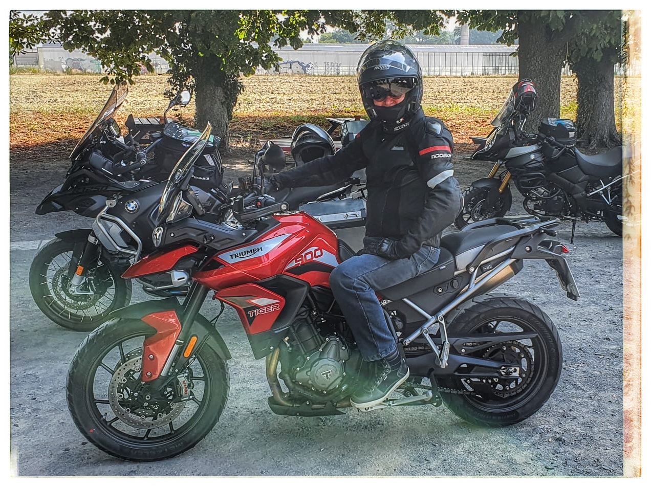

Tigererbse Posted July 20, 2022 Author Report Share Posted July 20, 2022 So RS steht beim Händler. Fähiger Meister aus dem Bereich Landrover der Firma ist Probe gefahren und hat schon direkt eine Vermutung. Drosselklappensteuerung fehlerhaft - das bekommen wir wieder hin sagt er👍 Kenne ihn noch von Triumph Ausfahrten! Habe vollstes Vertrauen zu ihm. Als Ersatz habe ich die Tiger 900 GT Pro mitgenommen. Fährt sich sehr gut, natürlich ganz anders als meine RS. TFT eine Vollkatastrophe🫣 Bremsen, sehr gut, Sitzposition sehr gut. Geräusche beim Fahren schrecklich. Tolles Bike dennoch - aber nicht meins. Quote Link to comment Share on other sites More sharing options...
