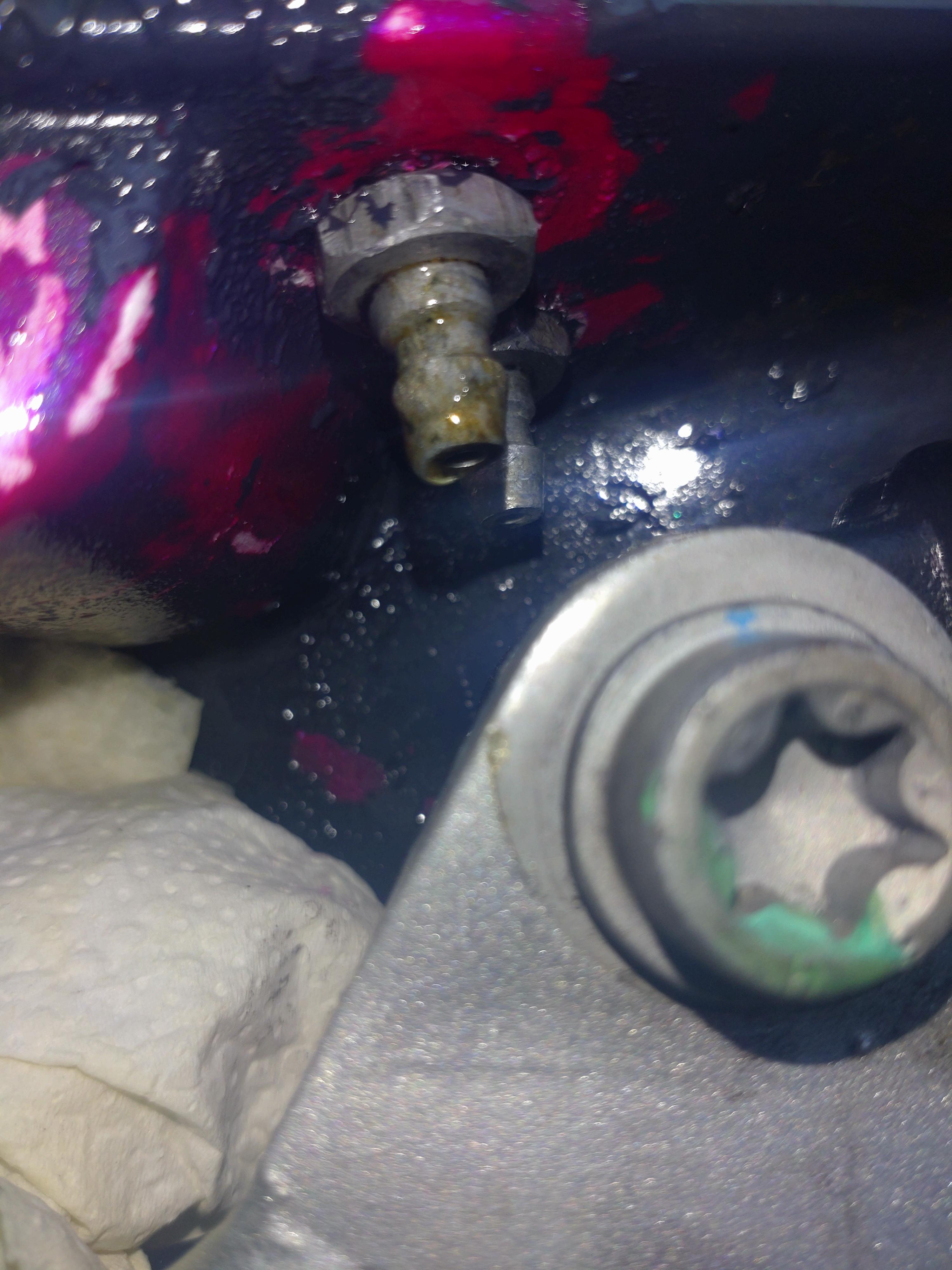

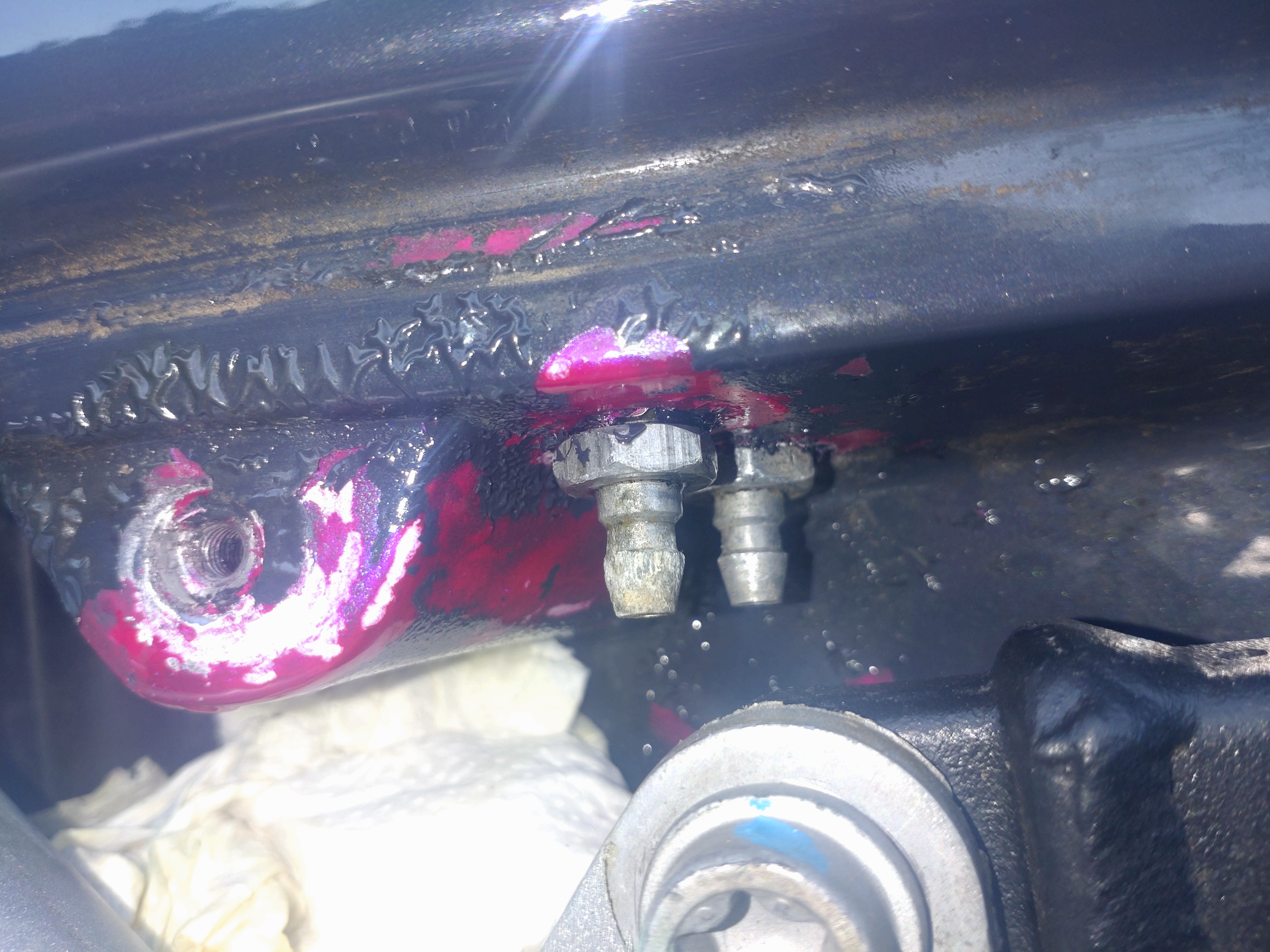

Belastrange Geschrieben 24. Juli 2022 Autor report Teilen Geschrieben 24. Juli 2022 Hier Bilder dazu, ich hab Grad versucht den äußeren Mal los zu schrauben um zu gucken was passiert, aber das Gewinde ist hin. Zwei Bekannte von mir haben noch die Idee von Helicoil gehabt, welche man vielleicht Reinpressen kann wenn das Gewinde tot ist Zitieren Link zu diesem Kommentar Auf anderen Seiten teilen Mehr Optionen zum Teilen...
Magic Footprince Geschrieben 25. Juli 2022 report Teilen Geschrieben 25. Juli 2022 Helicoi ist schwierig da Kunststoff Tank. Normalerweise sind im Tank zwei Röhrchen die von den Anschlüsse nach oben führen. Die sind auch Kunststoff ummantelt. Also Tankplatte raus und reinschauen Zitieren Link zu diesem Kommentar Auf anderen Seiten teilen Mehr Optionen zum Teilen...
joe8353 Geschrieben 25. Juli 2022 report Teilen Geschrieben 25. Juli 2022 (bearbeitet) Hi, Tank übervoll? Normalerweise kommt da _gar nix_ raus, ausser der Tank ist zu voll. Wenn Du ausschliessen kannst, dass der Tank so voll ist, dass durch die Wärme sich der Sprit ausdehnt und rausläuft, würde ich vermuten, dass die beiden Leitungen (also: von den beiden Alu-Stutzen gehen Röhrchen durch den Tank hoch bis zum Tankdeckel) im Tankinneren undicht sind. Gerhard Edith: war der Tank mal in diesem wunderbaren rot, und irgend ein Frevler hat den schwarz überlackiert??? Schade... Bearbeitet 25. Juli 2022 von joe8353 Zitieren Link zu diesem Kommentar Auf anderen Seiten teilen Mehr Optionen zum Teilen...
j.-tommy Geschrieben 25. Juli 2022 report Teilen Geschrieben 25. Juli 2022 ok...da ist jetzt tatsächlich die frage, wo genau der sprit rausläuft...kommt er aus den anschlüssen oder aus der verschraubung... kommt er aus den anschlüssen - tank zu voll und/oder schläuche im tank defekt... kommt er aus der verschraubung - anschlüsse ausbauen und mit benzinfestem!!! epoxydharz neu einkleben... auch IN den tank schauen und harz um die anschlüsse auftragen... Zitieren Link zu diesem Kommentar Auf anderen Seiten teilen Mehr Optionen zum Teilen...
Belastrange Geschrieben 25. Juli 2022 Autor report Teilen Geschrieben 25. Juli 2022 Der Sprit kommt definitiv aus dem Gewinde, die Idee mit Epoxidharz find ich Grad garnicht Mal so doof, ich werd die Tage den Tank runternehmen entleeren und gucken was da zumachen ist. Eigentlich wollte ich meine 2 Wochen Urlaub mit fahren verbringen 😅. Zu der Farbe, ja die war wohl Mal in diesem Rot (wäre nicht meins) aber der grau/schwarze Lack ist so dünn und ohne Klarlack drauf das der mega empfindlich ist, wollte die in der Winterpause in British racing green folieren lassen, oder selber folieren auf lacken hab ich selbst keine Lust 😅. Danke schonmal, ich halt euch auf dem laufenden. 😁 Zitieren Link zu diesem Kommentar Auf anderen Seiten teilen Mehr Optionen zum Teilen...
