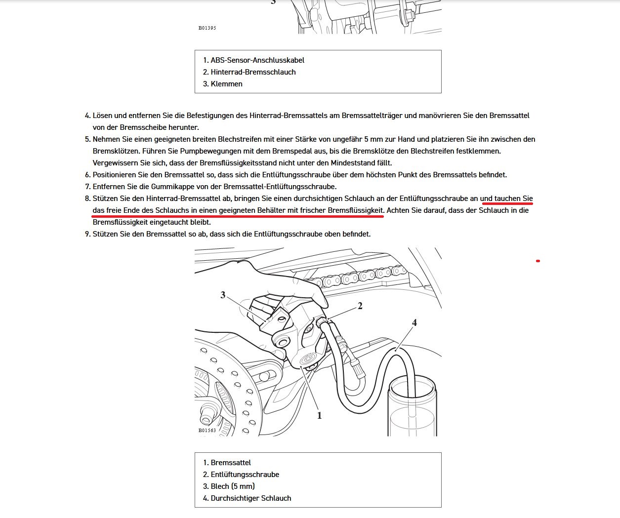

Roman87 Geschrieben 25. Juli 2022 report Teilen Geschrieben 25. Juli 2022 Hallo an alle, habe gestern meine Bremsen entlüftet. Vorne ging es auch ganz fix, nach 10 Minuten waren beide Seiten fertig. An der hinteren hing ich aber sage und schreibe 2 Stunden, ohne jeglichen Erfolg. Vorgegangen bin ich nach WHB, also 5x pumpen, beim letzten Pump das Pedal gedrückt halten, Ventil kurz etwas auf und zu, Pedal loslassen. Und das die ganze Zeit wiederholt. Oben zwischendurch neue Flüssigkeit nachgefüllt. Es baute sich ein wenig Druck auf, so nach 3-4 Pumpen, wenn ich jedoch wieder neu anfing, war da beim 1-2 Pump überhaupt kein Druck zu spüren. Habe gefühlt die halbe Flasche (250ml) Flüssigkeit durch die Leitung gejagt. Habe auch nach Anleitung den Sattel abmontiert und diesen so gedreht, dass das Ventil an der höchsten Stelle ist. Hat alles nichts gebracht, was kann ich noch tun? Was ich sehr merkwürdig finde ist, dass im WHB folgendes steht (Punkt 8): Seit wann wird es so gemacht? Warum das andere Ende in frische Flüssigkeit tauchen? Habe ich noch nie gehört, das muss doch ein Fehler sein. Macht für mich so keinen Sinn. In die Flasche kommt doch die alte Flüssigkeit rein und man schüttet oben in den Ausgleichsbehälter neue rein. Wie auch immer, ich habe das ABS Modul noch nicht entlüftet, könnte das Problem dadran liegen? Dankbare Grüße Roman Zitieren Link zu diesem Kommentar Auf anderen Seiten teilen Mehr Optionen zum Teilen...

Triplemania Geschrieben 26. Juli 2022 report Teilen Geschrieben 26. Juli 2022 (bearbeitet) vor 21 Stunden schrieb Roman87: ... Sattel abmontiert und ... so gedreht, dass das Ventil an der höchsten Stelle ist. ... Hallo Roman, am ABS-Modul liegt es bestimmt nicht. Das ist geschlossen, wenn das ABS nicht gerade regelt. Den Sattel abzumontieren ist ein guter Anfang, aber vielleicht nicht ausreichend. Vielleicht ist es an der 1200 genauso: an der 675 läuft die hintere Bremsleitung in hohem Bogen über die Schwinge zur Bremszange. Ich löse die Bremszange vom Träger und die Leitung an der Schwinge, hänge die Bremszange hoch auf und entlüfte dann. Das klappt dann zuverlässig. Sehr hilfreich finde ich dabei Stahlbusentlüfter an den Zangen. Damit kannst Du viel einfacher Entlüften und sparst das "auf-und-zu" zwichen den Pumpvorgängen. Einmal aus der Leitung herausgedrückte Luftblasen können damit aus dem Ablaufschlauch auch nicht mehr zurück in das System. Das selbe will Triumph wohl mit der Vorgabe "Schlauchende in frische Bremsflüssigkeit tauchen" erreichen. Ich finde das unpraktisch. So ein Stahlbusventil kostet rd. 25,- € und erspart dir diese Panscherei. Wenn Dir das alles nicht helfen sollte, ist die Befüllung mit Unterdruck eine Alternative. Mit handelsüblichen Spritzen habe ich das noch nicht versucht. Die müssten wohl ein ziemlich großes Volumen haben, um das System damit blasenfrei zu befüllen. Die im Zubehör (LOUIS) erhältlich Pumpe habe ich einmal ausprobiert. Labbriges Plastikzeug, hat bei mir nicht gut funktioniert. Ein Freund von mir hatte sich stattdessen eine Ballpumpe aus Metall (Luftpumpe für Hand- / Fußbälle) dafür umgebaut: das funktionierte bei ihm hervorragend. HTH Bearbeitet 26. Juli 2022 von Triplemania Zitieren Link zu diesem Kommentar Auf anderen Seiten teilen Mehr Optionen zum Teilen...
