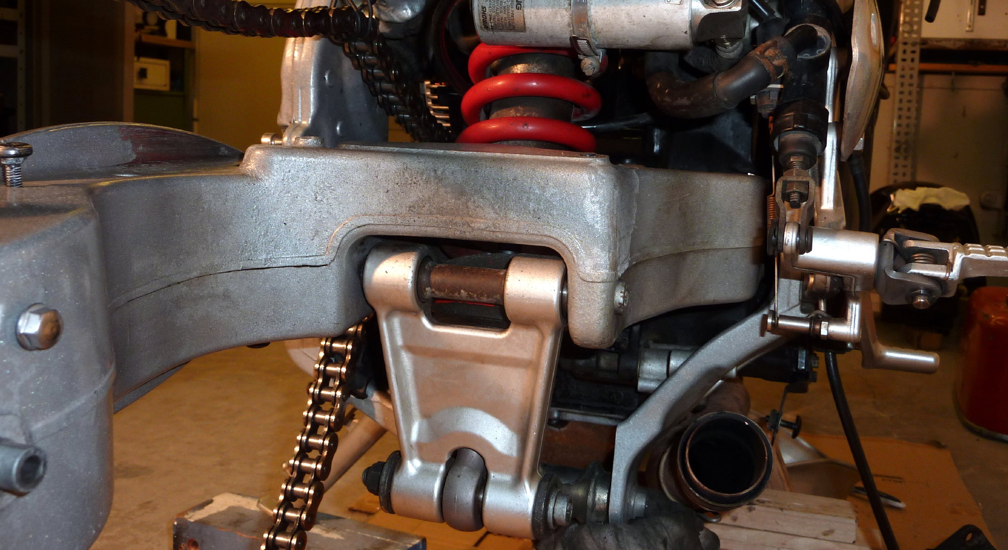

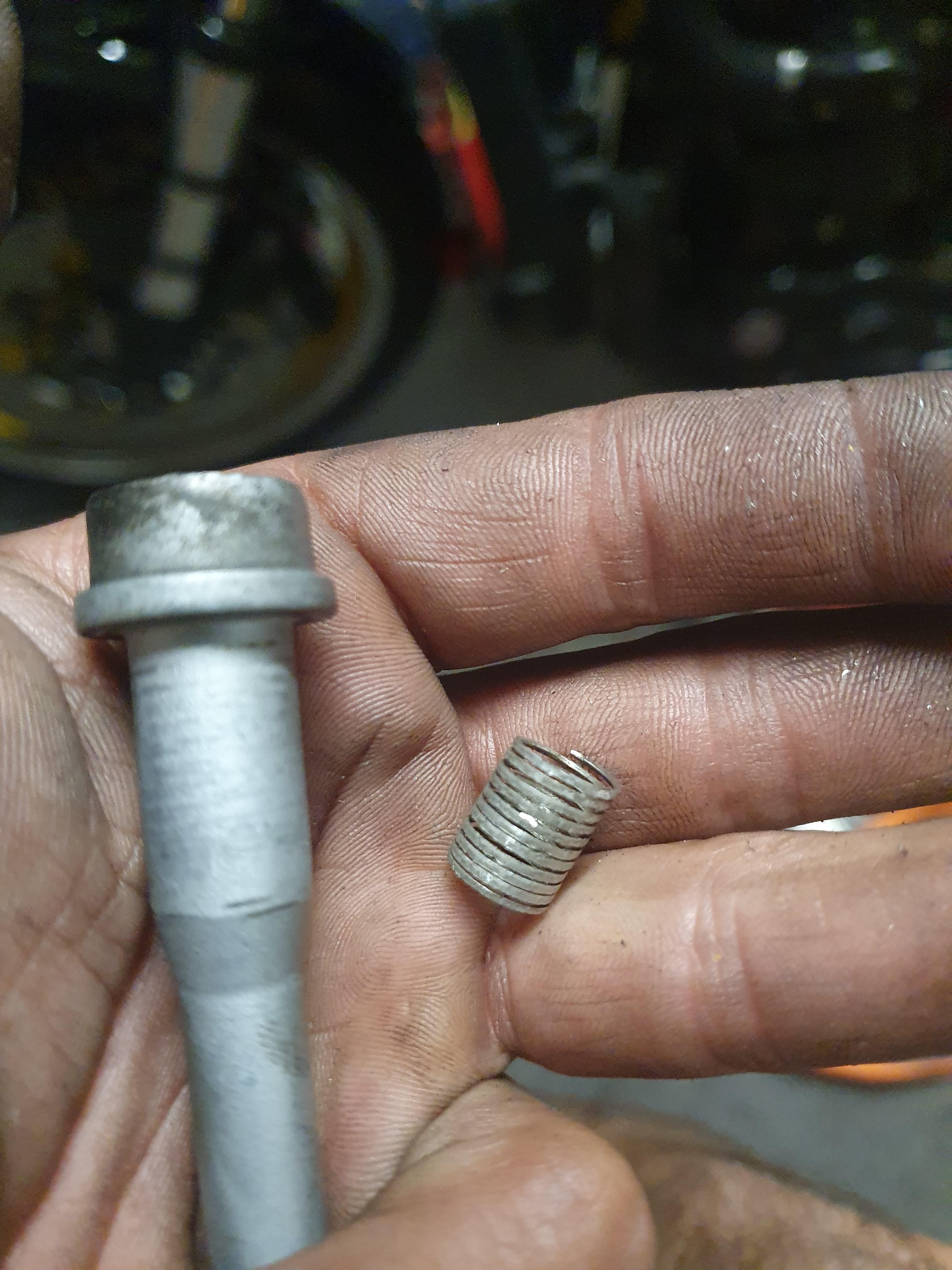

IceOnly Geschrieben 30. Juli 2022 report Teilen Geschrieben 30. Juli 2022 (bearbeitet) Hey :) Die obere Schraube an der Umlenkung... kann ich die zur Not mit Loctite einkleben? Die greift noch aber so richtig fest wird sie nicht...Die "hält" ja prinzipiell nichts würd ich sagen oder lieg ich falsch? Sonst wars das mit der Saison, und über den Winter ne andere Schwinge einbauen... Das war die letzte Schraube, alles andere hat wunderbar funktioniert, und grad als ich denke "hör mal lieber auf irgendwas stimmt mit dem DreMo nicht" lässt es nen Schlag🤮😪... Alternative, Helicoil, funktioniert das bei der Schwinge?Kenn das nur vom Hörensagen... Traurige Grüße Tom Bearbeitet 30. Juli 2022 von IceOnly Zitieren Link zu diesem Kommentar Auf anderen Seiten teilen Mehr Optionen zum Teilen...
Necrol Geschrieben 30. Juli 2022 report Teilen Geschrieben 30. Juli 2022 Helicoil oder Ensat da rein, je nach dem was du, Bekannte oder dein Schrauber hat.Wenn du noch nie helicoils gesetzt hast, dann besorg dir am besten einen Klotz Alu und probier das paar Mal aus. Schief ansetzten musst du auf jeden Fall vermeiden. Dein Plan mit dem loctite: ich würde damit nicht herum fahren wollen. Zitieren Link zu diesem Kommentar Auf anderen Seiten teilen Mehr Optionen zum Teilen...
IceOnly Geschrieben 30. Juli 2022 Autor report Teilen Geschrieben 30. Juli 2022 Ok, ich würd das lieber machen lassen glaub ich, ich trau es mir schon zu aber da lass ich besser mal nen Fachmann ran. Und so "auf die Schnelle" sowieso nicht... Wenn ich meine Schwinge retten kann wäre mir das lieber. Oder, jetzt die Masterfrage, funktioniert das in eingebautem Zustand?Niemals oder?Weil ich weiß jetzt schon das beim Ausbau der Schwinge zu hundert Prozent wieder irgendwas ist. Zitieren Link zu diesem Kommentar Auf anderen Seiten teilen Mehr Optionen zum Teilen...
Atlan Geschrieben 30. Juli 2022 report Teilen Geschrieben 30. Juli 2022 Ich werfe noch Kerbkonus in den Ring. Wenn genug Material vorhanden ist, finde ich die besser als Helicoil. IceOnly reagierte darauf 1 Zitieren Link zu diesem Kommentar Auf anderen Seiten teilen Mehr Optionen zum Teilen...
ritour Geschrieben 30. Juli 2022 report Teilen Geschrieben 30. Juli 2022 vor einer Stunde schrieb IceOnly: Oder, jetzt die Masterfrage, funktioniert das in eingebautem Zustand?Niemals oder? Hallo Tom, Da kommt man recht gut ran, wenn Hinterrrad und Schalldämpfer weg sind (der Umlenkhebel muss ja eh raus) Du brauchst nur für das Bohren und Gewindeschneiden passende Verlängerungen, das hilft aber beim Zentrieren bzw. axial gerade Arbeiten. Es gibt noch ne fiese Pfusch-Variante: Setze über den Schraubenkopf (nach Montage) einen Bügel / Blech, den Du mit zwei Schrauben (dicke Spax oder M5 Gewinde, etc.) an die Schwinge würgst. Die Achse hat praktisch keine Querbelastung, aber nur Kleben würde mir nicht reichen und späteres Lösen wird erschwert. Wünsche viel Erfolg IceOnly reagierte darauf 1 Zitieren Link zu diesem Kommentar Auf anderen Seiten teilen Mehr Optionen zum Teilen...

IceOnly Geschrieben 30. Juli 2022 Autor report Teilen Geschrieben 30. Juli 2022 (bearbeitet) vor einer Stunde schrieb Triple/one: Hallo Tom Hab gerade nachgesehen. Hab leider nur bis M6 Helicoil hier. Ich hab schon mit Helicoil gearbeitet. Sonst wäre ich Morgen kurz zu Dir gefahren. Gruß Marc Hey Marc, schade 😆😆 Ja ich muss mich jetzt erstmal schlau machen was ich brauche, was am Besten funktioniert, dann bestellen und dann das ganze Geraffel nochmal zerlegen😅😅 Also das wird wahrscheinlich dauern... Meinst wenn man alles da hat ist das so "gschwind" gemacht? Wenn ichs jetzt richtig verstanden hab sind die Einsätze von Ensat solche "kleine Gewinde in Größerem" das bedeutet man muss das Loch der Schraube aufbohren (Kernloch) und da dann das Gewinde reinschneiden für den Einsatz?!? Ja das klingt nicht so schwer, Gewinde geschnitten hab ich schon... und Helicoil ist wie so ne Feder (Praktisch wie das Teil auf meinem Bild das ich rausgerissen hab)... funktioniert nach dem gleichen Prinzip wie Ensat? Klar neue Schwinge ist auf den ersten Blick einfacher aber was da wieder alles schief gehen kann, Heckrahmen muss ich mir auch besorgen und gelb pulvern, dem 2k Metallkleber vertrau ich nicht zu 100% wegen meinen Soziushaltelöchern... man immer das schlimmste das passieren kann passiert... Hab die Schraube hinterm Krümmer echt mit ner Metallsäge abgesägt weil ich keine Flex hab😆😆😆Jetzt aber von der anderen Seite drin für nächstes Mal. Lustig, weil nächstes Mal schon bald ist 😆 Bearbeitet 30. Juli 2022 von IceOnly Triple/one reagierte darauf 1 Zitieren Link zu diesem Kommentar Auf anderen Seiten teilen Mehr Optionen zum Teilen...
Necrol Geschrieben 30. Juli 2022 report Teilen Geschrieben 30. Juli 2022 Helicoil ist im Prinzip ein Vierkant Draht der als Hülse in das Defekte Gewinde kommt. Du schneidest das Außengewinde in die defekte Bohrung und schraubst denn Draht und anschließend die Schraube ein. Das ist auch die größte Falle bei Helicoil, das man da beim einschrauben Blödsinn macht. Ensat sind massive Hülsen, gibt es auch in selbstschneident soweit ich weiß. Du brauchst aber mehr Material um die Bohrung als beim Helicoil und ein ensat-werkzeugsatz für 1 Größe ist deutlich teurer als ein Helicoil als sein Satz Helicoil für diverse Größen. IceOnly reagierte darauf 1 Zitieren Link zu diesem Kommentar Auf anderen Seiten teilen Mehr Optionen zum Teilen...
IceOnly Geschrieben 30. Juli 2022 Autor report Teilen Geschrieben 30. Juli 2022 https://www.ebay-kleinanzeigen.de/s-anzeige/helicoil-plus-gewinde-reparaturpackung-m-8-x-1-25-regelgewinde-/1299938792-223-6665?utm_source=sharesheet&utm_medium=social&utm_campaign=socialbuttons&utm_content=app_android Das ist das was ich brauche oder? Und ich hab meinen Fehler, hab in einem anderen Thread geschaut und was von 100Nm gelesen, da gings aber um die Schraube mit Mutter darunter 😔 Ja das ist halt der Nachteil wenn man nen Drehmomentschlüssel hat, hätt ich keinen hätt ich die mit Gefühl festgezogen und gut... Sind nur 48Nm... irgendwie auch logisch bei nem Gewinde das ins Alu der Schwinge geht... ja aus Fehlern lernt man... scheiße... Zitieren Link zu diesem Kommentar Auf anderen Seiten teilen Mehr Optionen zum Teilen...
Triple/one Geschrieben 31. Juli 2022 report Teilen Geschrieben 31. Juli 2022 vor 4 Stunden schrieb IceOnly: https://www.ebay-kleinanzeigen.de/s-anzeige/helicoil-plus-gewinde-reparaturpackung-m-8-x-1-25-regelgewinde-/1299938792-223-6665?utm_source=sharesheet&utm_medium=social&utm_campaign=socialbuttons&utm_content=app_android Das ist das was ich brauche oder? Hallo Tom Ja genau das ist der Helicoil für M8 Gewinde. Es ist gar nicht so schwer das Gewinde zu Reparieren. Zuerst mit dem Bohrer das Loch aufbohren. Dann mit dem Beiliegenden Gewindeschneider das Gewinde nachschneiden und einfach den Einsatz für M8 eindrehen. Zum Schluss mit dem kleinen Metallstab und Hammer, die kleine Nase an dem Einsatz, nach innen klopfen, damit sich der Einsatz nicht wieder raus drehen kann. Fertig. Amazon hats auch Gruß IceOnly reagierte darauf 1 Zitieren Link zu diesem Kommentar Auf anderen Seiten teilen Mehr Optionen zum Teilen...
Knacki Geschrieben 31. Juli 2022 report Teilen Geschrieben 31. Juli 2022 Alternativ gibt es auch noch Time-Sert von Würth. Das sind Gewindehülsen, aber auch dazu braucht es spezielle Gewindeschneider. IceOnly reagierte darauf 1 Zitieren Link zu diesem Kommentar Auf anderen Seiten teilen Mehr Optionen zum Teilen...
IceOnly Geschrieben 29. August 2022 Autor report Teilen Geschrieben 29. August 2022 Das Problem an dieser Geschichte ist, obwohl erst jede Werkstatt sagt "prinzipiell kein Problem", zucken sie dann doch mit den Schultern aufgrund der Tiefe in der gearbeitet werden muss, also durch das Durchgangsloch vorne, man muss alles verlängern, Bohrer, Gewindeschneider und den Eindreher,... Entweder ich machs selbst oder PlanB, ne Schwinge liegt schon da. Zitieren Link zu diesem Kommentar Auf anderen Seiten teilen Mehr Optionen zum Teilen...
joe8353 Geschrieben 30. August 2022 report Teilen Geschrieben 30. August 2022 Hi, Wenn du eine Schwinge hast : mach nicht rum, hau die neue Schwinge rein und fertig. Die Tiefe ist in der Tat saublöd Gerhard Zitieren Link zu diesem Kommentar Auf anderen Seiten teilen Mehr Optionen zum Teilen...
