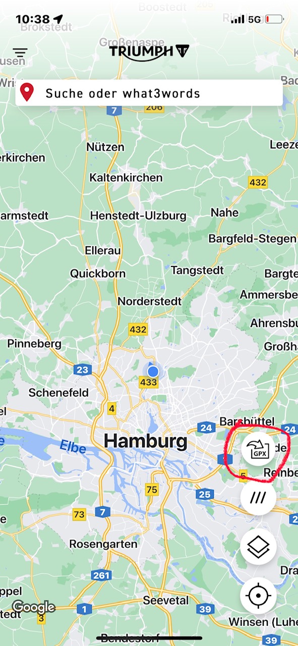

HOF Geschrieben 10. August 2022 report Geschrieben 10. August 2022 (bearbeitet) Da die neuen Speed- Triple, sowie die Scrambler 1200 mit dem Modul ausgerüstet werden können, setze ich es mal in den allgemeinen Teil. Ich nutze das System eigentlich recht oft für Strecken von A nach B. Die bislang fehlende Importfunktion war bei vielen Leuten wohl ein Ausschlusskriterium und größter Kritikpunkt an der App. Sie haben es tatsächlich geschafft den Forderungen nachzukommen, und es scheint zu funktionieren. Nach dem gestrigen Update habe ich mich sofort an die "Trockenübungen" gemacht. In Calimoto erstellte Routen, ließen sich problemlos in die App übertragen. GPX- Dateien aus kurviger.de fanden bei der App keinen Anklang. Allerdings kann es sein dass ich einen Fehler gemacht habe, da mir die Dateigrößen etwas klein vorkamen. Des Weiteren kann man jetzt auch in der App Routen planen und abspeichern. Nächste Woche bin ich ein paar Tage im Osthessischen unterwegs. Da wird dann getestet... Grüße HOF Bearbeitet 10. August 2022 von HOF bernd w. und Krylov reagierten darauf 1 1 Zitieren

Smutje Geschrieben 12. August 2022 report Geschrieben 12. August 2022 Moin, ich hatte die App am Dienstag nach dem Update auch gleich mal getestet. Hatte es ähnlich wie @HOF probiert. Allerdings hatte ich Calimoto auf dem Computer über den Browser geöffnet und wollte die .gpx Datei vom Computer auf das Telefon per snapdrop übertragen. Die Übertragung funktionierte auch wunderbar, allerdings gab es keinen Weg, das die My Triumph App die .gpx Datei öffnen wollte. Mit kurviger.de hatte ich auch keinen Erfolg. Wenn man die .gpx Datei allerdings über die Calimoto Smartphone App exportiert, akzeptiert die My Triumph App die .gpx Datei. Unterwegs brach die Navigation einmal ab. Da hatte ich Probleme, die My Triumph App wieder mit dem Moped zu verbinden. Die App zeigt mir an, das die Verbindung steht, das Moped wusste von nichts. Nach ca. 5 Minuten stand die Verbindung wieder. Die Route konnte ich nicht weiter abfahren, da ich sie neue laden musste. Gut, in der .gpx Datei ist ein Startpunkt festgelegt. So habe ich die Route auf Calimoto, über die Smartphone App geändert, wieder in der MY Triumph App importiert und weiter gings. An meinem Zwischenziel angekommen, habe ich das Moped ausgemacht, ein Fischbrötchen gegessen und das schöne Wetter genossen. Zurück zum Moped die Zündung wieder an und beobachtet, ob die Verbindung zwischen Moped und Smartphone wiederhergestellt wird. Leider negativ. Irgendwie habe ich es dann wieder geschafft, die Verbindung wurde hergestellt. Aber die Route musste ich wieder anpassen. Also Calimoto App auf, Route abgeändert und importiert. Meiner Meinung nach, habe die schon ordentlich an der App geschraubt. Aber es ist noch Luft nach oben. Gerade die Wiederherstellung der Verbindung ist ein Punkt, der mich nervt. Ich glaube am Mittwoch wurde die My Triumph App wieder aktualisiert. In den Bemerkungen zum Update stand geschrieben, das die App auf die vorige Version zurückgestellt wurde. Und Donnerstag gab es wieder ein Update, welches ich noch nicht testen konnte, da ich mir auf der Tour leider ein Loch in den Hinterreifen gefahren habe . J HOF reagierte darauf 1 Zitieren
