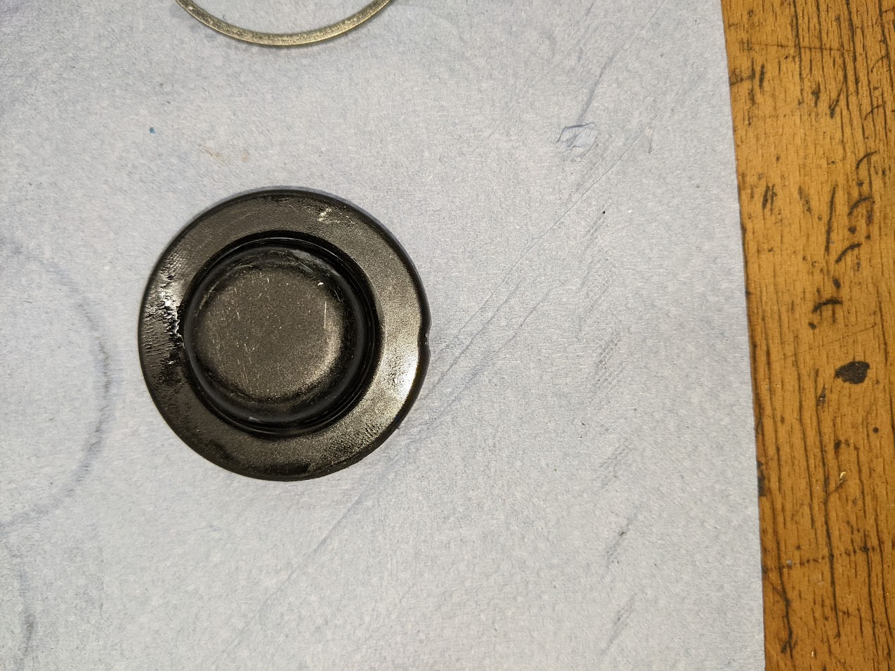

FLEXER Geschrieben 21. August 2022 Autor report Geschrieben 21. August 2022 (bearbeitet) Den Behälter habe ich jetzt vom 'Dämpfungskopf' ab. Der ist mit einem Sicherungsring gegen herausdrücken gesichert. Wie bekomme ich den schwarzen Deckel auf der andere Seite ab? Darunter müsste sich das Ventil zum Befüllen der Gasblase befinden. Ich will da ungern dran hebeln. Ich vermute das darunter ebenfalls ein Sicherungsring die Gasblase hält. Druck war da übrigens gar keiner mehr drauf. Bearbeitet 21. August 2022 von FLEXER Zitieren

FLEXER Geschrieben 22. August 2022 Autor report Geschrieben 22. August 2022 Der Schwarze Deckel ist nur ein tiefgezogenes Blech zur Abdeckung. Der Deckel ist nur eingepresst. Es gibt eine kleine Einbuchtung um mit einem Spezialwerkzeug wie z.B. Schraubendreher dran Hebeln kann. Dahinter befindet sich der Eigentliche Boden mit O Ring und Fahrrad Ventil um die Gasblase aufzupumpen. Dieser Bodenn ist mit einem Sicherungsring gegen herausdrücken gesichert. In meinem Fall saß der Deckel leider so fest das ich den nicht heraushebeln konnte. Ich habe mit Pressluft so gut es geht in die kleine Einbuchtung geblasen und dadurch ist die Gasblase mit dem Dicht Boden langsam herausgekommen. Den schwarzen Deckel habe ich dann von der anderen Seite heraustreiben können. Da der Druckbehälter verkratzt und vermackt war habe ich den überdreht und leicht geschliffen. Die Tage werde ich den blau Eloxieren lassen. Die Federvorspannmuttern werde ich aus Edelstahl nachfertigen. Die ausgestanzte Optik der Originalen hat mich immens gestört... Ich werde hier dann Bilder posten und Berichten bernd w., Triple/one und joe8353 reagierten darauf 3 Zitieren
