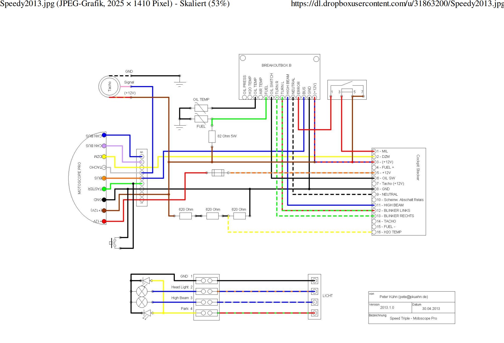

Töbu Geschrieben 16. September 2022 report Geschrieben 16. September 2022 Hallo zusammen Ich hatte im Frühjahr einen "Rutscher" mit meiner '07er Speedy. Dabei gingen ein paar Dinge kaputt. Unter anderem hat es mir den Tacho erwischt und auch den Stecker von den Tacho-Pins gerissen. Da es langsam wieder kälter wird, kommt die Zeit um zum reparieren. Zuerst wollte ich einen Zubehör Tacho anbauen, da der Originale mir optisch nicht so zusagt. Beim Stöbern im Forum musste ich aber feststellen, dass das vermutlich nur gehen wird, wenn ich die "Platinen-Dummy" Lösung praktiziere und diese wieder anschliesse. Jetzt kommt mein Problem. Ich finde nirgendwo einen Plan, Foto o.ä. auf dem ersichtlich wäre, wo welches Kabel an die Platine kommt. Kann mir da jemand weiterhelfen? Vermutlich würde auch ein Foto eines intakten Steckers helfen, an dem die Belegung ersichtlich ist. Wäre cool wenn mir da jemand Auskunft geben könnte. Vielen Dank! Zitieren
Triple/one Geschrieben 29. September 2022 report Geschrieben 29. September 2022 (bearbeitet) Servus Hier hätte ich noch was dazu. Bearbeitet 29. September 2022 von Triple/one Zitieren
