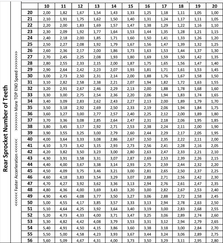

lucky34 Geschrieben 4. Oktober 2022 report Geschrieben 4. Oktober 2022 Kann vielleicht helfen zur groben Orientierung Zitieren

lucky34 Geschrieben 5. Oktober 2022 report Geschrieben 5. Oktober 2022 Leider keine Reaktion auf die Übersetzungstabelle. Auf der kannst du ganz gut erkennen, dass ein Zahn vorne die Übersetzung so stark kürzt wie 3 Zähne hinten. Ist nach meiner Meinung eine Menge Holz. Habe das an meiner 1050er auch schon probiert und passt nach meiner persönlichen Meinung nicht zum Triple Charakter. Ist aber eine 1050er und die möchte eher im mittleren Drehzahlbereich bewegt werden. Letztendlich habe ich hinten einen Zahn mehr drauf gemacht und das passt. Die Honda CBR 1000 RR-R ist das einzigste mir bekannte Moped mit einem Drehmomentsensor auf der Getriebeausgangswelle die sich mit den Radsensoren abspricht, da muss die Übersetzung der ECU mitgeteilt werden. FZ1FazerAndi und SpeedRS2020 reagierten darauf 1 1 Zitieren
