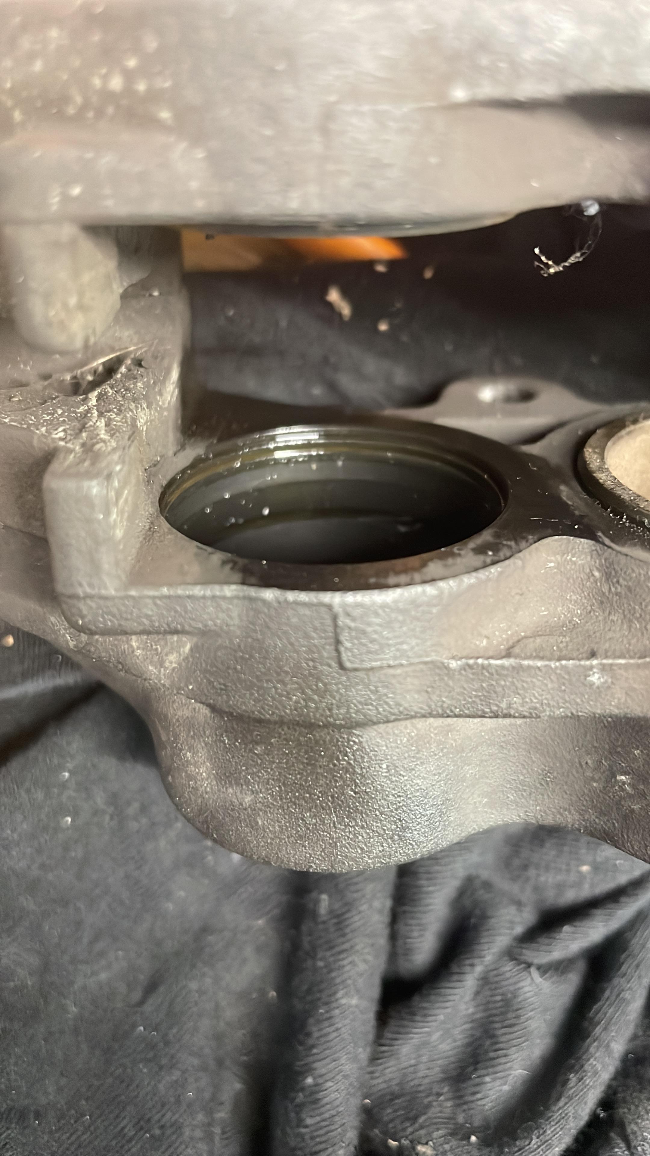

Moin, ist ja meine erste Trumpf, aber für meinen Geschmack fehlt da unter dem Staubring im unteren Einstich irgendwie ne Dichtung oder Irre ich da?!
Danke für eure Hilfe, ich bin gespannt was mich erwartet, wenn ich den Zylinderkopf öffne

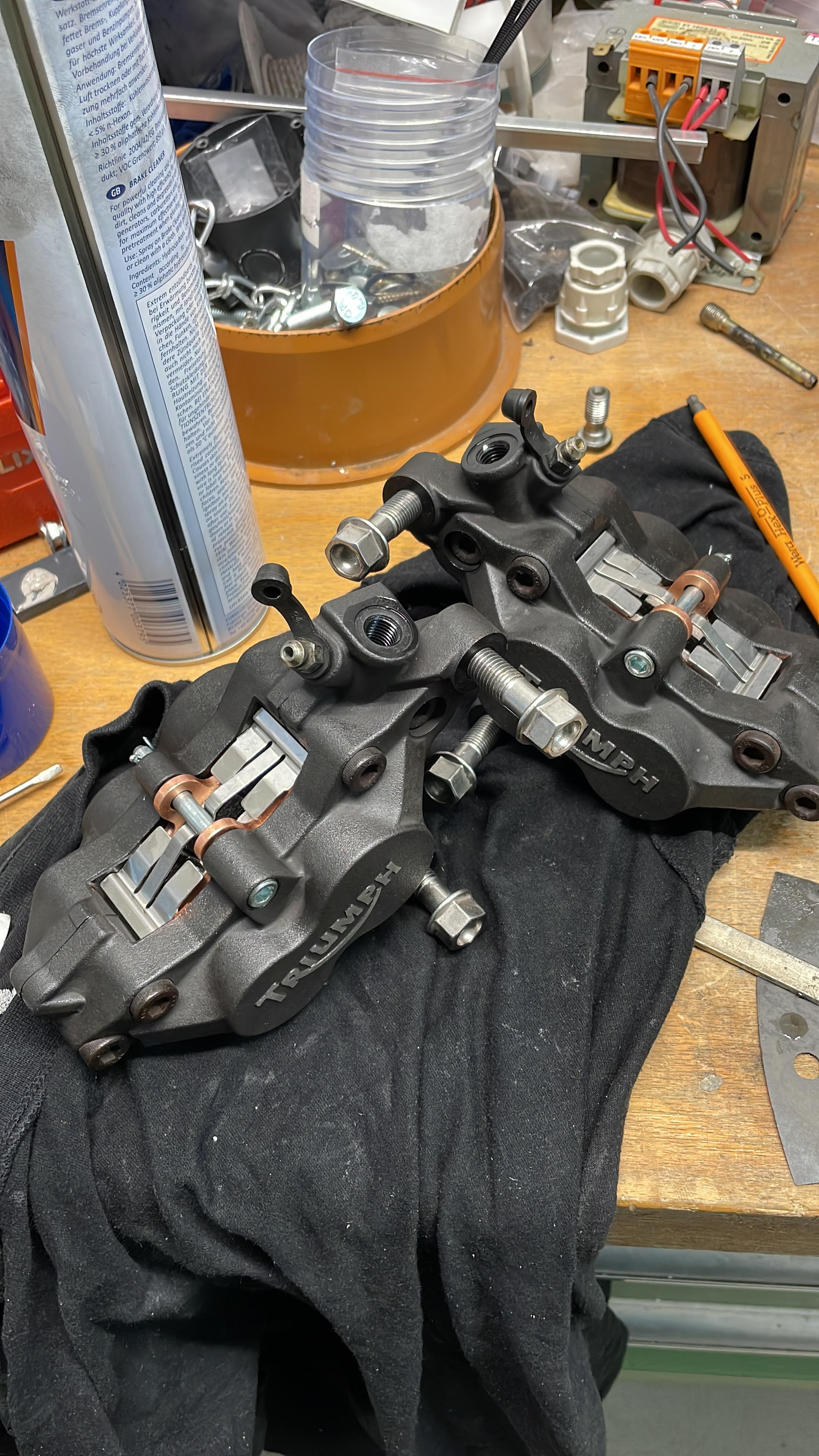

Ich hatte die Zangen frisch gemacht sprich:
    Kolben gereinigt
    Neue Dichtsätze rein
    Kolben mit ATE einsetzen
    Frische AP Racing Beläge mit neuen Schrauben und Federblechen montieren
Standard Service halt...
Jetzt hab ich sie wiedereingebaut und entlüftet.
Nett gesagt bescheiden.
Aufgrund der hohen zeitlichen Differenz ist ein direkter Vergleich schwer, aber höchstens minimal besser.
Der Druckpunkt ist so, dass ich ihn mit einer Hand locker "überpumpt" bekomme, also mit einer Hand den Griff an den Lenker ziehen kann.
Bei allen meinen bisherigen Bremsen, hätte ich dafür mindestens zwei Hände gebraucht.
Was wäre der nächste Schritt? An der Leitung kann es ja wohl kaum liegen, is halt Stahlflex...
Also Pumpe revidieren oder Ersatz besorgen?

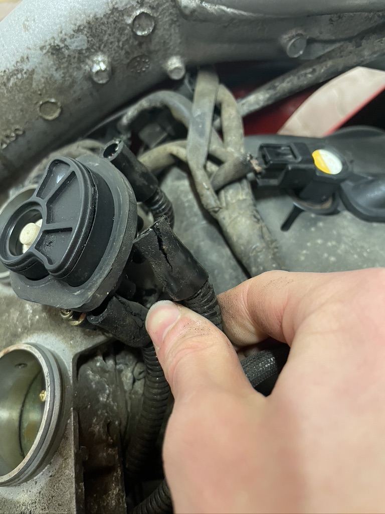

Zusätzliche Fragen kamen auf, als ich begonnen habe den SLS Rauswurf vorzubereiten:
1. habe ich noch mehr poröse Stellen entdeckt
Ist das das Leerlauf Ventil?
2. an der Rechten Seite vom Tank ist ganz vorne ein messingfarbener "Hut"
gehört da ab Werk n Schlauch drauf?
3. auf der linken Seite sind zwei Schläuche.
Kann mir jemand sicher sagen, wofür die sind?
Bin generell dabei die Schläuche im Fz zu erneuern und unnötige mit T Stücken etc wegzurationalisieren.
Zusätzlich wozu ist der Schlauch von Lufika zur ECU? Ist das Ansaugluft Messung oder nur Belüftung?
