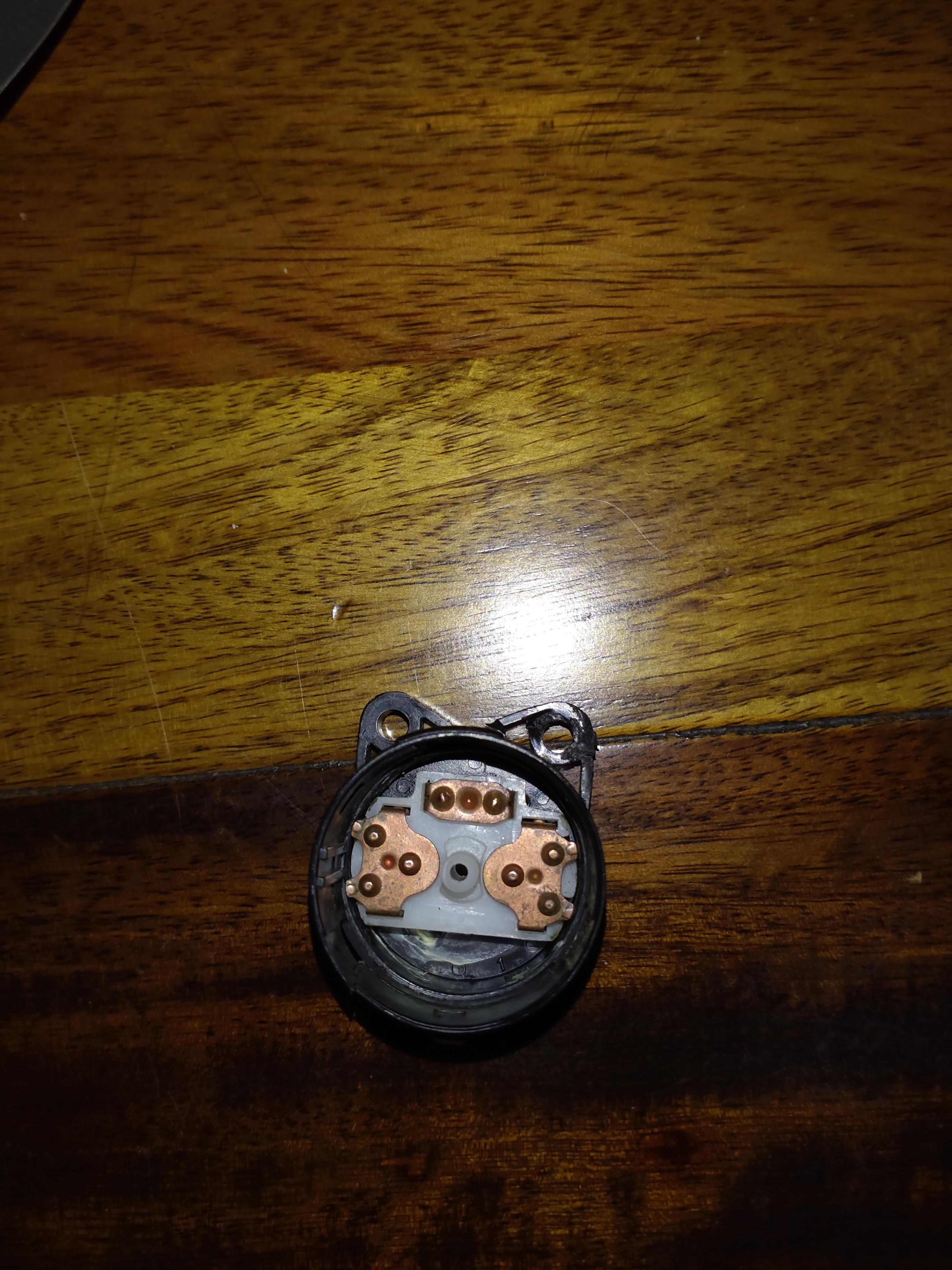

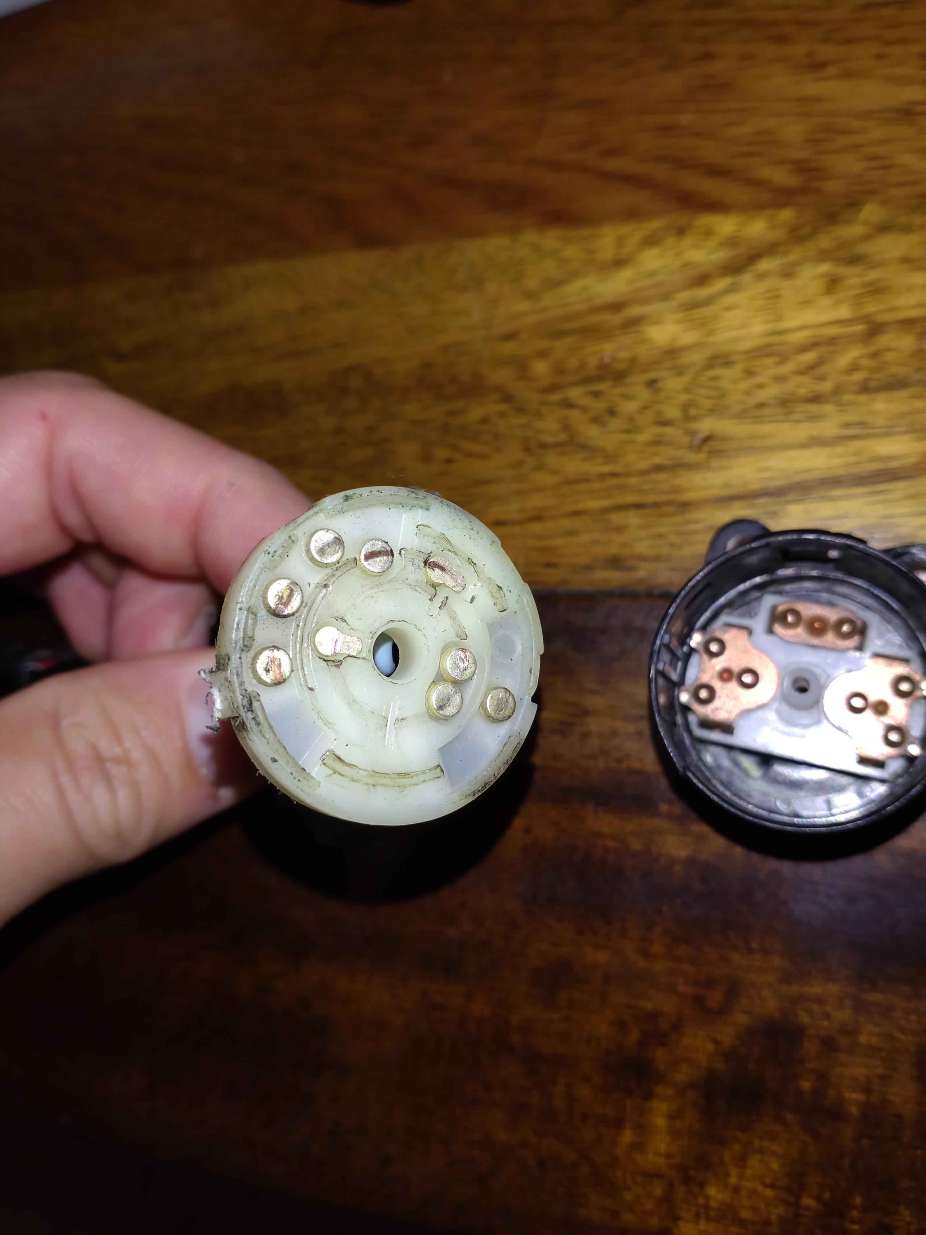

Ich heiße Niels bin 41 aus Kassel und habe mich neu angemeldet, Aufgrund eines Problems mit meiner frisch gekauften Speed Triple. Wenn ich die Zündung eingeschaltet habe und den Startknopf drückte, passierte nichts. Erst beim bewegen des Lenkers sprang der Motor an. Also Zündschalter ausgebaut und auseinander gefrimelt. Kabel scheinen alle ok. Ich habe jetzt vor die Kontakte zu reinigen und das ganze wieder zusammen zu bauen.
Leider ist die bewegliche Platte die von Schlüssel gedreht wird, rausgefallen. Ich weiß jetzt nicht wie rum sie da rein kommt. Gerade, so das die "Ohren" oben sind, oder andersrum?

Hi, hier die Auflösung...bin gerade wieder am zusammenbauen. Man kann es nicht falsch zusammensetzen. Unten am Zündschloss der kleine Zapfen sieht aus wie ein T. Passt also nur in eine Richtung.
Grüße Niels
