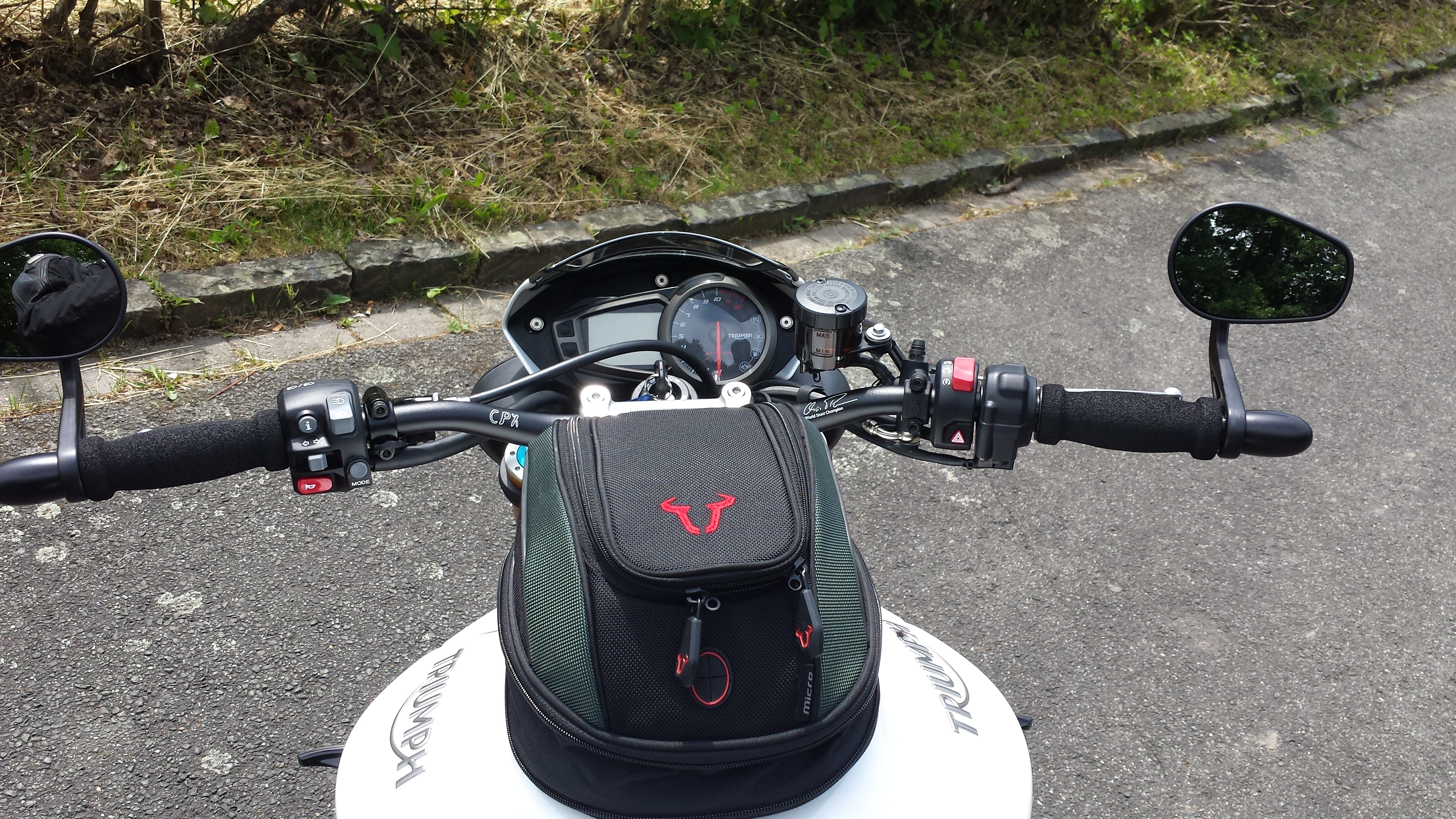

Sprinter3 Geschrieben 24. Februar 2023 Autor report Teilen Geschrieben 24. Februar 2023 Hallo Jünner, anbei einmal das Foto von Lindi aus einem anderen Tread. Er hat ja auch einen LSL X01 verbaut. Auf den Bildern sind die Unterschiede am Lenkerende klar zu erkennen. Links der Originale mit den Einkerbungen für den Lenkerendenadapter. Habt Ihr andere Spiegel montiert? Auf dem XO1 bekomme ich die org. Spiegel nicht fest. Gruß Martin Zitieren Link zu diesem Kommentar Auf anderen Seiten teilen Mehr Optionen zum Teilen...

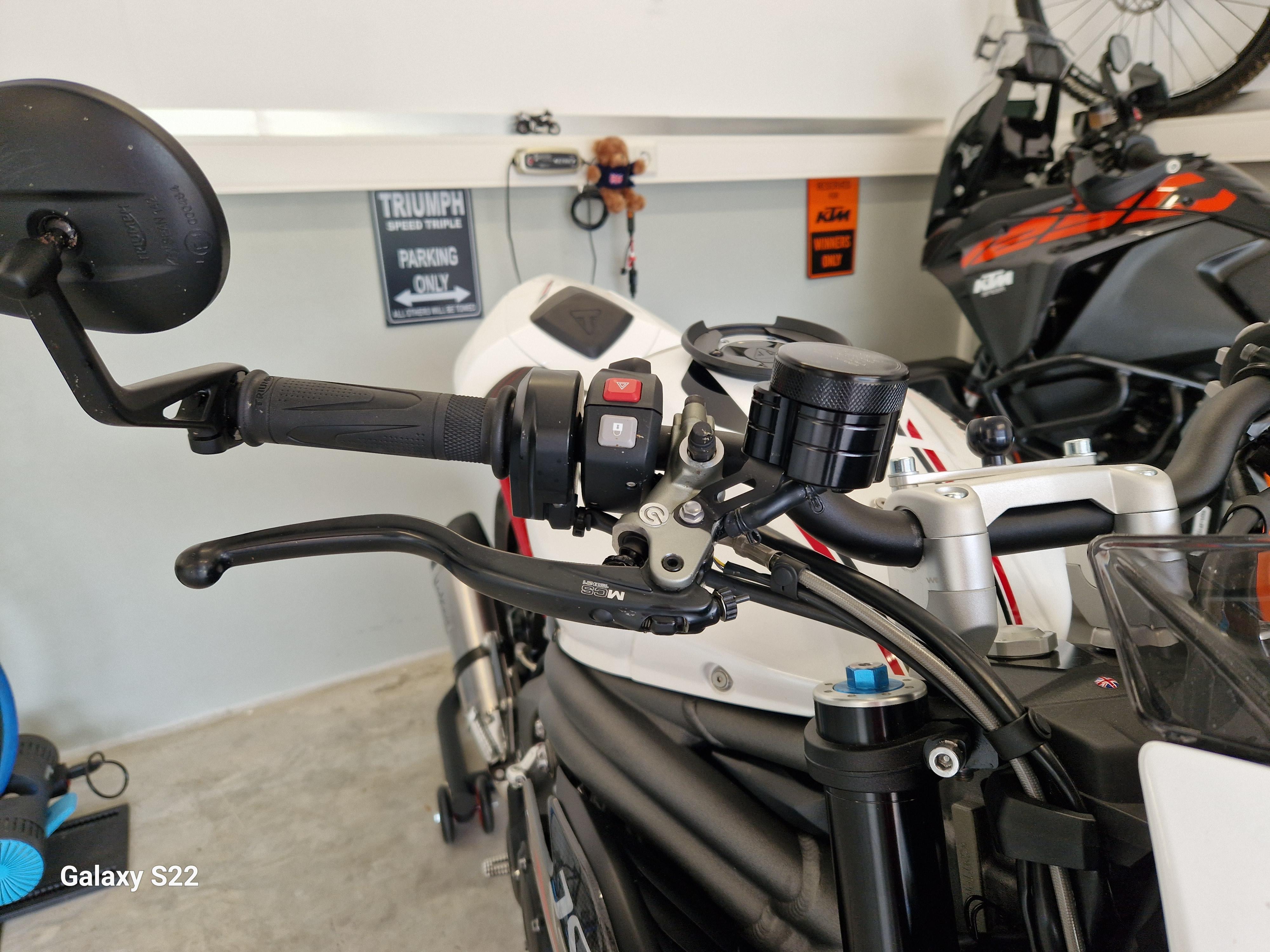

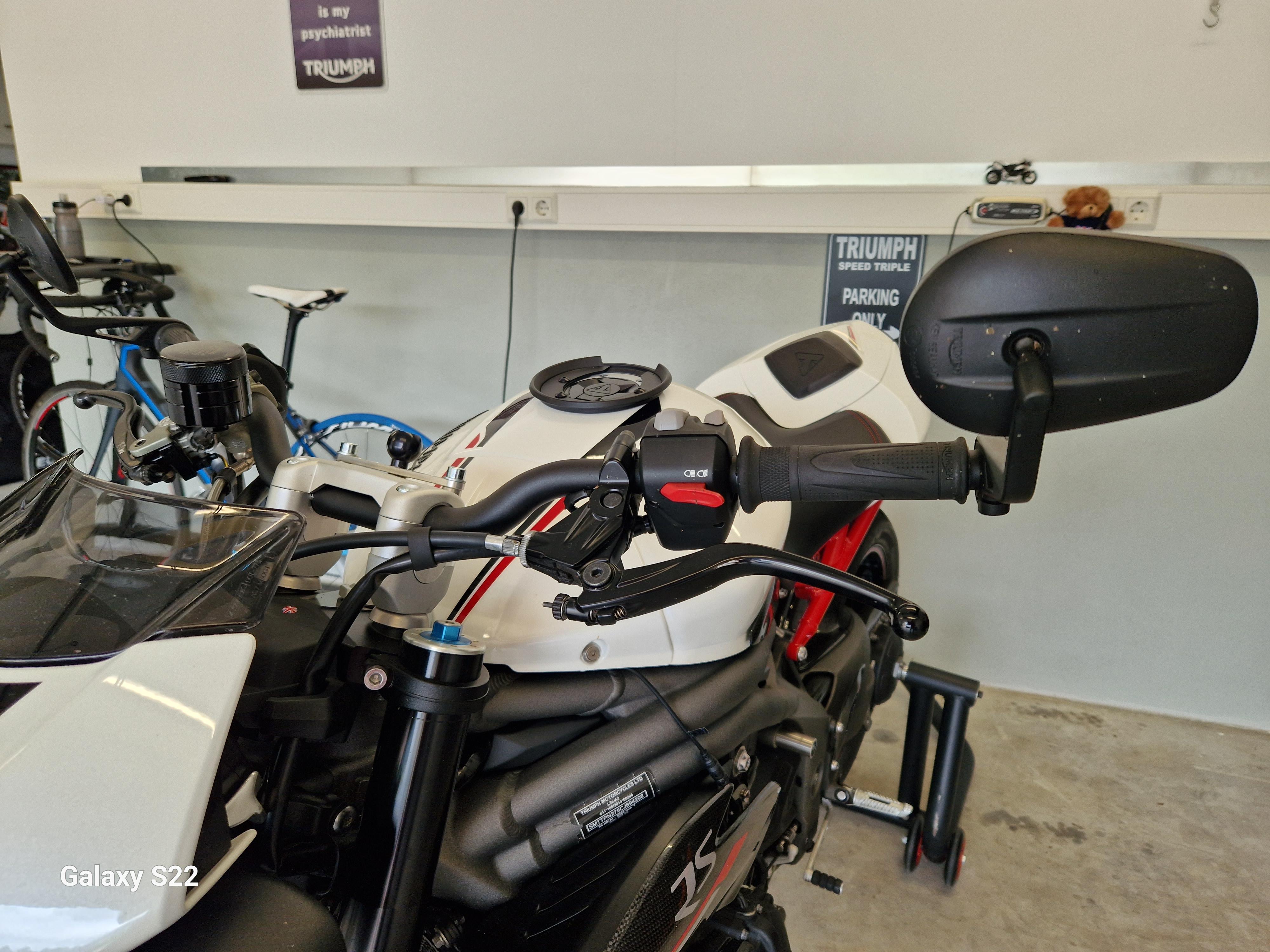

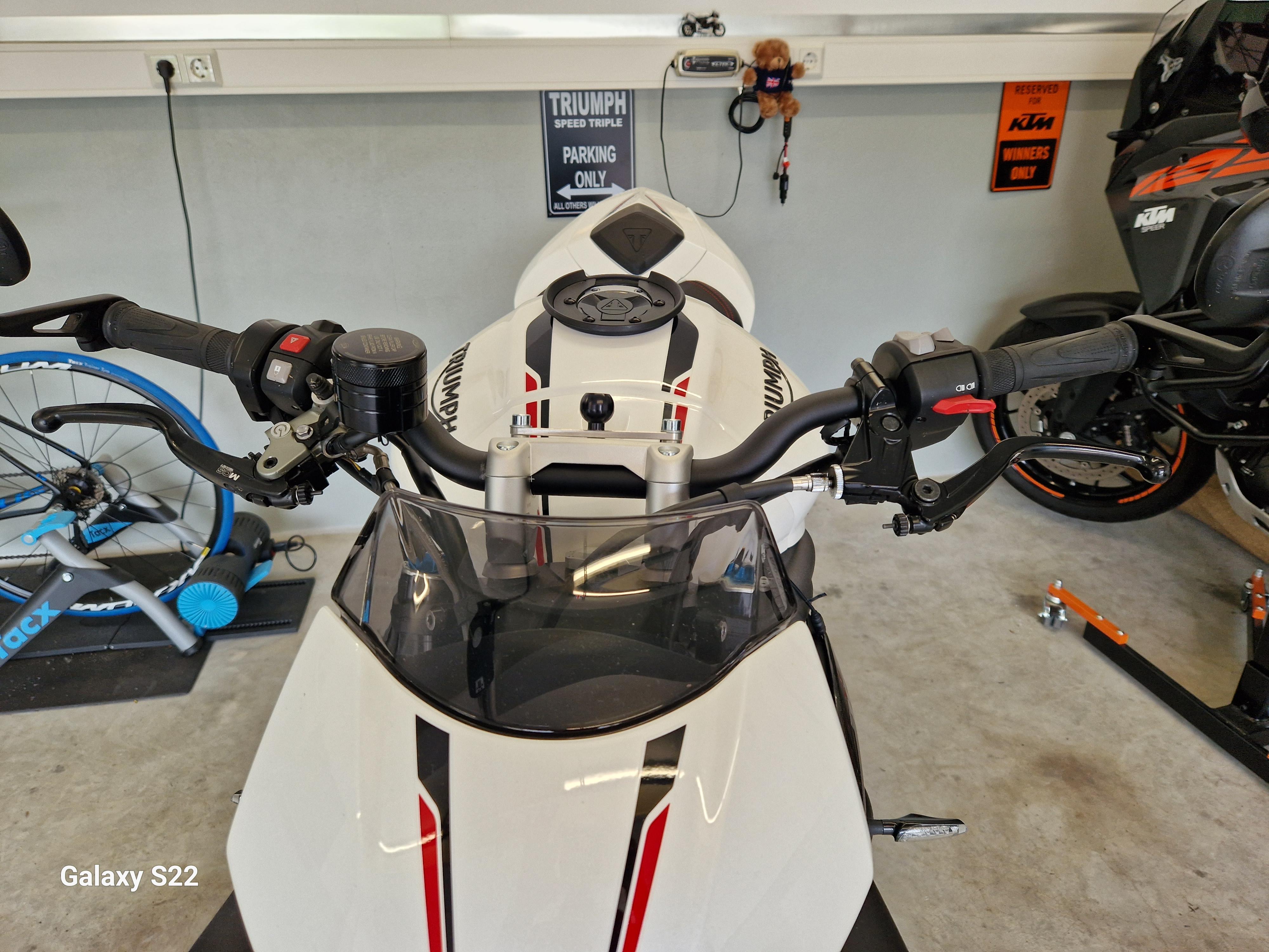

Sprinter3 Geschrieben 28. Juni 2023 Autor report Teilen Geschrieben 28. Juni 2023 Anbei die gewünschten Bilder meiner NN02 mit dem Lenker von der 1200RS. Allerdings mit 25mm Lenkererhöhungen von Voigt. Jetzt passt es mur mit meinen 175cm perfekt. Alle Züge können unverändert bleiben. radac reagierte darauf 1 Zitieren Link zu diesem Kommentar Auf anderen Seiten teilen Mehr Optionen zum Teilen...
